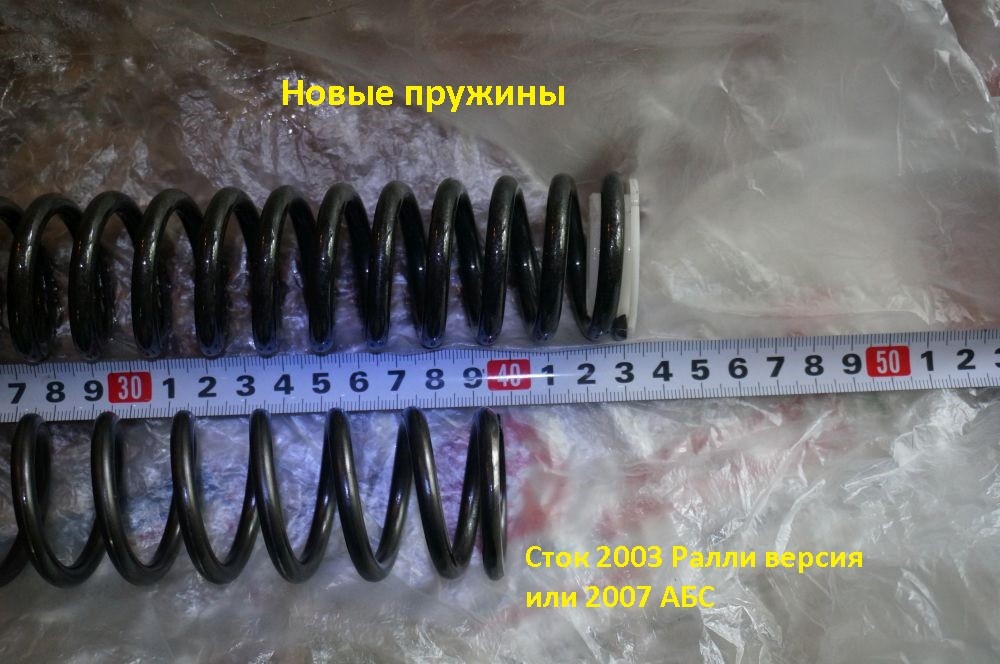

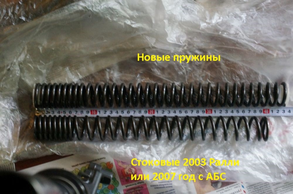

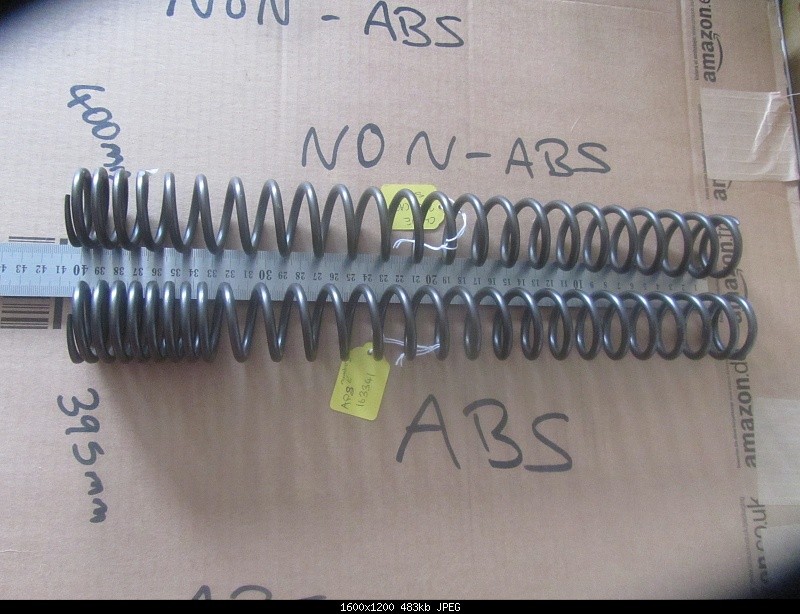

Оказывается новые пружины длиннее стоковых

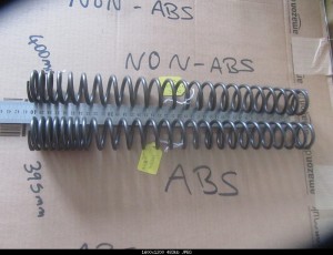

Сток для ралли версии или обычный капа 2007 года с АБС (у них одни и те же пружины стоят) - 395 мм (нашел фотки на зарубежных сайтах, как видно на АБС тоже прогрессия есть на стоковой)
Сток для ранних версий - 400 мм (практически линейная характеристика)
Пружины Артема - 430 мм
Пружины ранней версии и поздней отличаются на 5 мм, но это компенсируется спейсерами. Как видно на поздней версии они чуть длиннее.

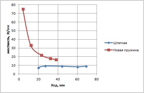

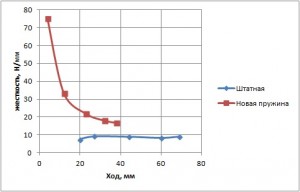

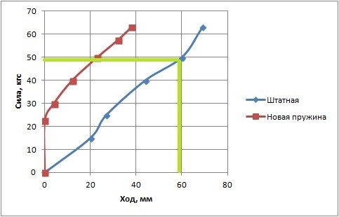

Вообщем решил потестить и тоже впихнул пружину в одно перо. Закрутилась гайка с трудом. Дальше решил снять характеристики со стокового пера и с пера с новой пружиной. Нагружал навешиванием блинов на верхний торец пера.
Салатовым цветом проведен уровень моего намерянного сага (вначале).
Тоесть с новыми пружинами проседание пера будет всего 22 мм где то под весом мотоцикла и водителя с багажом. Маловато как-то, честно говоря хотел получить что-то среднее в районе 40мм а иначе отстреливать оно будет даже на небольших ямках да еще с какой силой.
Нашел еще информацию на АФе о жесткостях штатной и HyperPro
Тоесть то что намерил примерно похоже на правду. 7.5Н/мм для стоковой. А вот для вновь установленной получилась фигня потому что вначале получился большой преднатяг 22,5кгс где-то. Тем самым прогрессию за которой так гнались мы и не получили, потому что вся мягкая часть съелась начальным преднатягом.

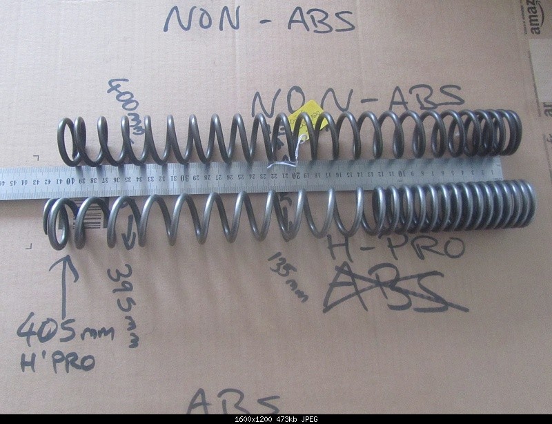

Ну и нашел на зарубежных сайтах фотку HyperPro. Пружина - 405 мм. Тоесть преднатяг значительно меньше. И пружина при этом будет работать как раз с разной прогрессией.
Похоже надо с этими пружинами ставить спейсеры меньшей длины. Штатные честно говоря не хочу обрезать, мало ли что... Вообщем немного разочаровался и вернул штатные пружины пока нет новых спейсеров.

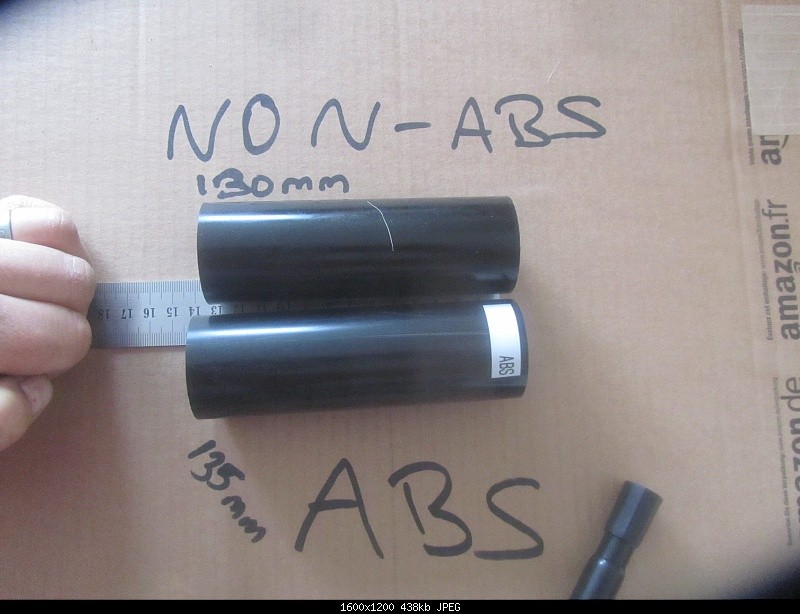

По каталогу спейсеры версии до 2004года 43х3х130 (внеш. диаметр_толщина_длина)
После 2004 года 43х3х135
На Ралли версию 43х3х77,5

Kostilon, Товарищу спейсеры сделали из днепровских направляющих втулок перьев. Подошли идеально.

А ещё по поводу предыдущего моего поста, ошибся я с графиком жесткость/ход. График обжатие/ход при этом правильный. А жесткость это ведь угол наклона, так что по крайней мере при малом обжатии она похожа на стоковую пружину, наверно она потом дальше растёт, но дальше я не проверял так как было не чем.
