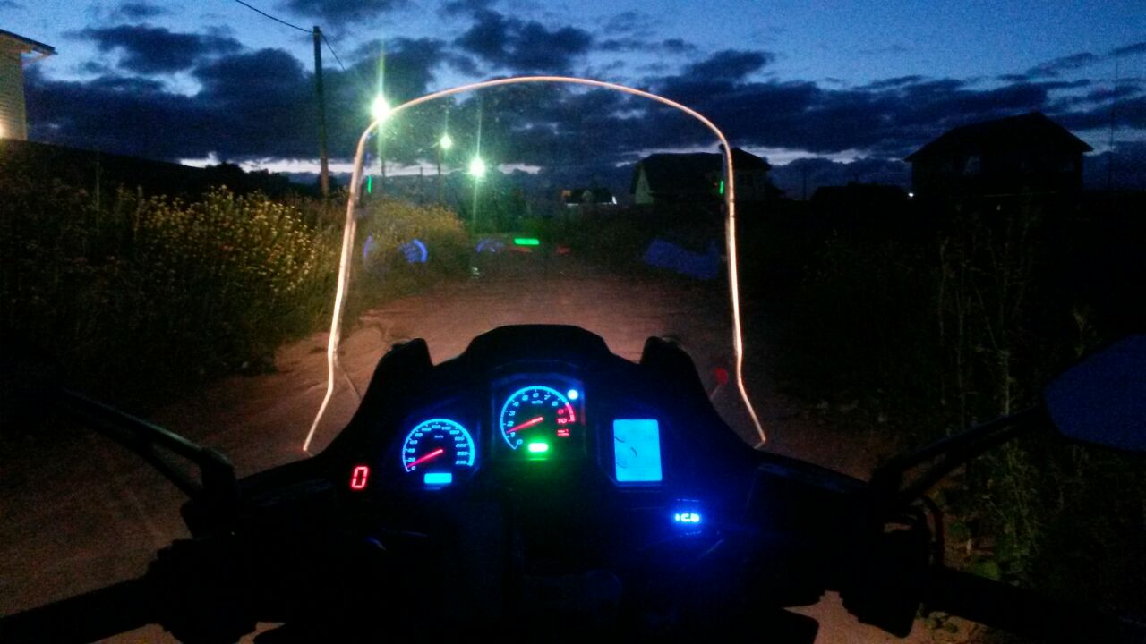

с ebay пришло стекло гиви, из пригорода милана до пригорода питера за 7 дней - удивлен
стекло выше оригинала на 7-10см
мой рост 192, катаю с ним неделю, сгонял в петрозаводск на выходных,
и показалось что стало сильнее задувать в затылок
и еще ночью кромка стекла светится преломляя свет фары, выглядит прикольно,
но в темноте дает сильную засветку

У меня точно такое же стекло, светиться ночью также smile

У меня новое стоковое. тоже светится.

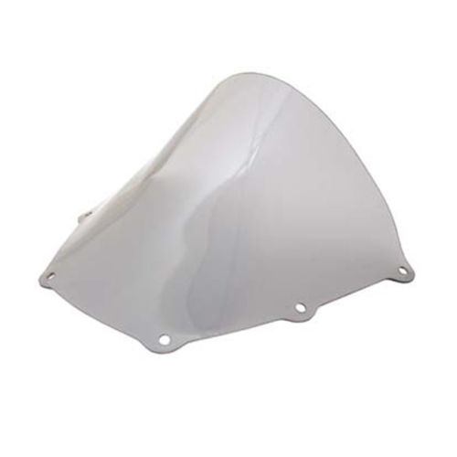

Тоже установил в том сезоне стекло повыше на туоно.double bubble-англичане делают,на скорости за 100 перестало дуть в визор шлема,отрывая башку.

ASG, Есть фото? Купил на 03 туоно MRA. Хочу сравнить.

https://m.ebay.com/itm....vlaa1in
Вот ссылка.
Прикрепления: 6847312.jpg (9.2 Kb)

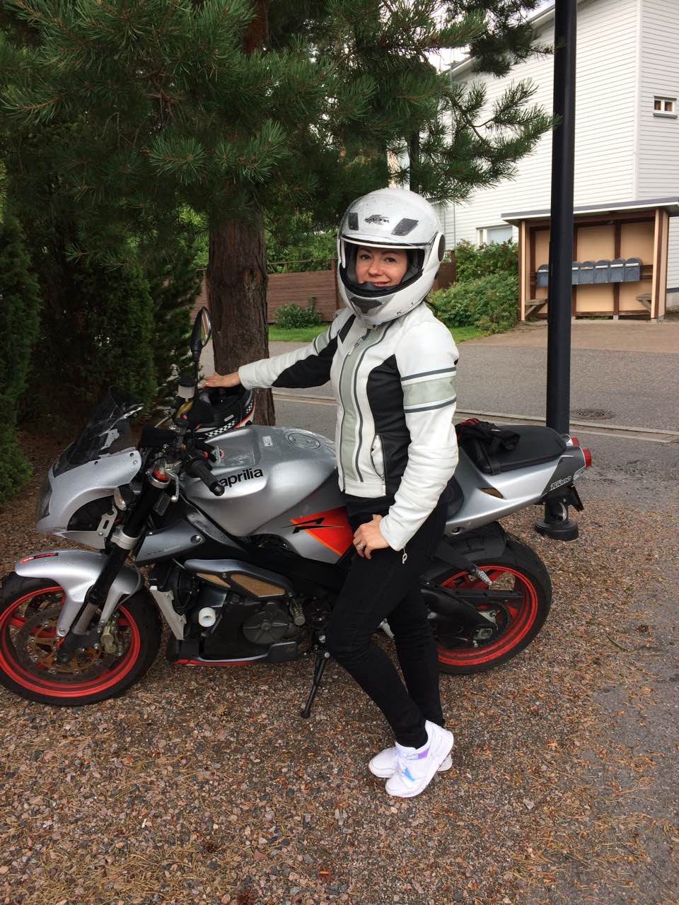

Ещё
Прикрепления: 0743621.jpg (210.9 Kb)

ASG, Понял. Оно получается как дутое вверх по всей поверхности. MRA снизу как сток и загиб сверху..

Правильное ,без козырька )))

Свечение кромки стекла убрал прилепив чёрную изоленту по нижнему торцу стекла
