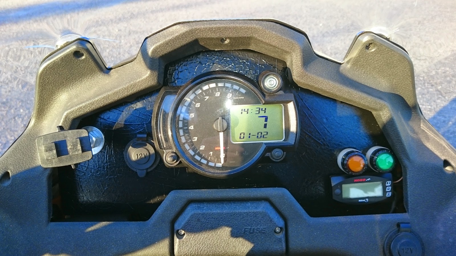

serogkoДата: Понедельник, 01.02.2016, 11:59 | Сообщение # 33
Город: New_Москва
Мотоцикл: Aprilia Caponord
Сообщений: 61
Видимо моя эпопея с приборкой подходит к концу.
Приборку перешили. Все работает кроме спидометра. который выдает невнятные подергивания стрелкой и не поднимается выше 20 км.
Проверка датчика по скорости по мануалу - показала что скорее всего он дохлый. постоянное напряжение между - и сигналом 2.4В, по мануалу должно быть 6В и при прохождении болта у датчика напряжение поднимается до 8В, а не сваливается в 0 и медленно восстанавливается как должно быть.
Собственно есть прошивка приборки капонорда от мото-абруззо в градусах и километрах ( http://www.moto-abruzzo.com/). Потенциально перешиваются все приборки и от футуры и от капонорда, т.к. технически идентичны.
Вот почта человека который перешивал it500@list.ru , находится в Питере (http://www.турбокомп.рф/).
Добавлено (01.02.2016, 11:59)
Нашел на просторах. Решение вопроса с приборкой. http://advrider.com/index.p....7735288
Прикрепления: 1867161.jpg (377.9 Kb)
FarrierДата: Понедельник, 01.02.2016, 20:04 | Сообщение # 34
Долбаная итальянская электроника... или кто там их лепит...
serogko, ты однозначно молодец, что практически восстановил электронику. Но последнее фото - этожепиздеееееец!!!)))) не, ну можно кАнешна, но это просто жесть.)с
kardanbl4Дата: Понедельник, 01.02.2016, 21:08 | Сообщение # 35
Город: Казань
Сообщений: 58
Мда.. порнуха знатная конечно, но если ещё рядом с тахометром сделать надпись с ценой оригинальной панели,
то глаз очень быстро привыкнет biggrin
FarrierДата: Понедельник, 01.02.2016, 21:22 | Сообщение # 36
:)))) 100 пудово!!!!! тоже это проходил!)))
NozomiДата: Вторник, 02.02.2016, 11:42 | Сообщение # 37
Сообщений: 1476
тоже думал поставить Косо. Но в таком случае сделал бы задник панели из карбона.
Приборка у капы глючная, еще и ошибки выдавала непонятно как (на самом деле их не было), и то ли время, то ли ошибки.. хрен знает что.
