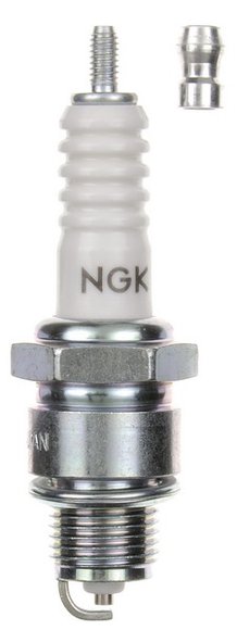

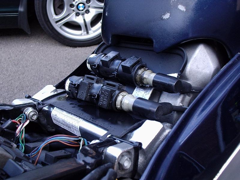

купил на пробу один провод NGK CR1 и катушку от пежо, что бы сделать сборку как на фото выше
но! у NGK CR1 оказался контакт на свечу с тонкой резьбой, а не толстой бобышкой, это же нарисовано на упаковке провода
вы используете свечи с резьбовым контактом? или мне достался какой-то не правильный провод?
Slava18Дата: Вторник, 29.11.2016, 13:01 | Сообщение # 29
Мотоцикл: CapoNord'02
Сообщений: 5
Так открути бобышку со свечки, и всё встанет

Кстати, за бугром народ часто переносит 2 передние катушки под седло, для удобства. Никто не пробовал?
Прикрепления: 0488429.jpg (94.6 Kb) · 6572559.jpg (95.5 Kb)
