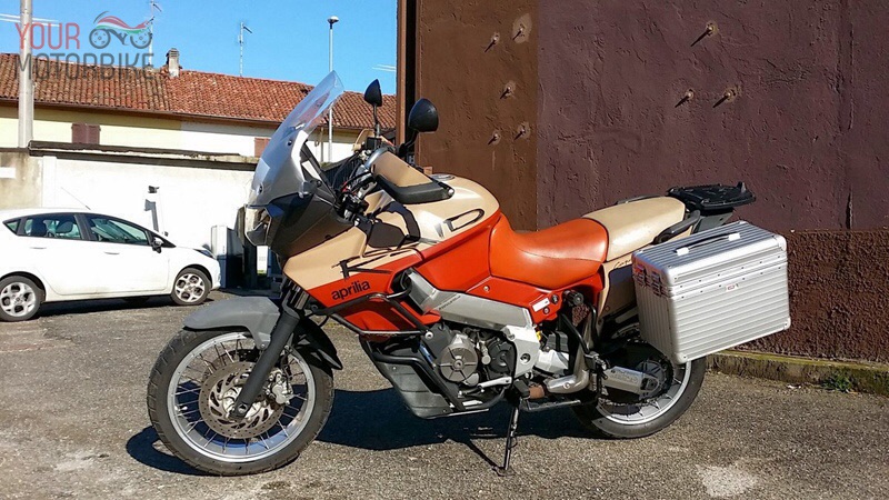

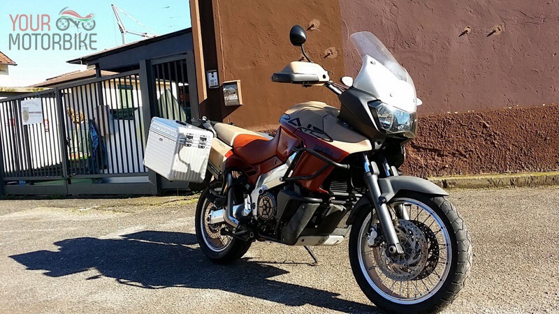

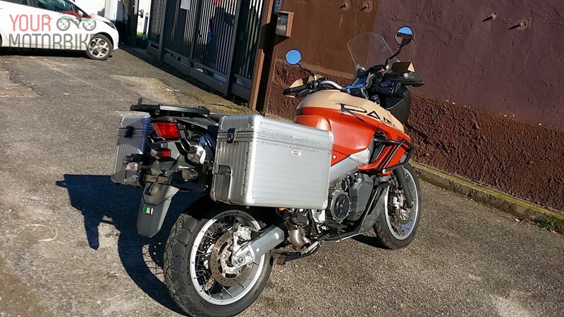

KostilonДата: Воскресенье, 19.04.2015, 17:34 | Сообщение # 19
Мотоцикл: ETV 1000 rally raid
Сообщений: 31
Всем спасибо за помощь!
Вообщем, купил Rally Raid, принимайте новичка.
Добавлено (19.04.2015, 17:34)
Показалось что холостые большие - около 1800.
Механически они не регулируются? Только прошивка?
Ну и бензином на работающем попахивает из труб, похоже богатит.
Прикрепления: 9945549.jpg (172.1 Kb) · 8645947.jpg (187.7 Kb) · 1372874.jpg (182.3 Kb)
FarrierДата: Воскресенье, 19.04.2015, 18:36 | Сообщение # 20
Kostilon, я его тоже хотел купить. Раз 10 его смотрел. Даже задаток оставил в виде нового аккумулятора Юаса 16БС, в кофр ему положил)))) Но по определенным моментам, я отказался его брать. Вообще он офигенный! Грациозный! И красивый. Но смотри, что я заметил в нем, по мимо явных и общепринятых недостатков (Поясню, у меня 4 сезона был Капонорд в обычной версии и я знаю тонкости этого мота): 1- ХЗ почему, но у него отсутствует резиновый клапан в расширительном бачке заднего тормоза!!! Надо срочно ставить! 2- у него не то, что потеют, а прям ссутся прокладки клапанных крышак (Но это можешь просто промазать обезжиренные прокладки на герметик, проверено, работает.) 3- Реле стартера у него не от этого мотика, там от какого то скутера, на этом сгорит быстро. Есть еще очень важные моменты, которые я не хочу оглашать сдесь, интерестно- в личку.

Добавлено (21.04.2015, 11:17)
В первую очередь меняй конекторы
