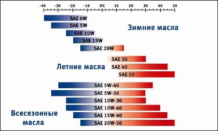

Ну если рассматривать характеристики, то:
Quote
После аббревиатуры SAE мы видим несколько чисел разделенных буквой W и тире (например 10W-40). Это аббревиатура всесезонного масла которое используют большинство автолюбителей.
Расшифруем эту надпись:
10W- это низкотемпературная вязкость обозначающая что запуск двигателя возможен при температуре не ниже -30 С (таким образом от цифры перед W необходимо отнять цифру 40).
Это имено та минимальная температура, при которой масляный насос сможет прокачать данное масло по системе смазки двигателя (это термин называется минимальная температура прокачиваемости моторного масла)
Если же от этой же цифры отнять 35 (в данной ситуации - 25 С) - это минимальная температура проворачиваемости коленчатого вала двигателя.
Класс вязкости "40" в нашем примере является так называемым "летним" классом и говорит о том, насколько масло способно сохранять работоспособность в высокотемпературных зонах двигателя.
Синтетические масла в отличии от минеральных имеют максимальную химическую и термическую стабильность. Химическая стабильность означает, что при работе синтетических масел в двигателе с ними не происходит каких-либо химических превращений (окисления, парафинизации и т.п.), ухудшающих его эксплуатационные характеристики. Термическая стабильность означает сохранение оптимального значения вязкости масла в широком диапазоне температур, что означает легкий и безопасный пуск двигателя на морозе и одновременно максимальную защиту двигателя в его самых высокотемпературных зонах при работе на высоких скоростях и нагрузках. Благодаря особенностям своего молекулярного строения синтетические масла обладают более высокой (по сравнению с минеральными) текучестью и проникающей способностью.
Перед выбором моторного масла внимательно ознакомитесь с инструкцией по эксплуатации и рекомендациями производителя. Эти рекомендации основываются на конструктивных особенностях двигателя – степень нагрузок на масло, гидродинамическое сопротивление масляной системы, производительность масляного насоса.
Производитель может допускать применение различных классов вязкости моторного масла в зависимости от температуры, характерной для Вашего региона. Выбор оптимальной вязкости моторного масла обеспечит стабильно надежную работу Вашего двигателя.
Прикрепления: 4551705.jpg (49.5 Kb)
