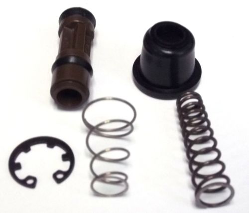

zviadiДата: Четверг, 13.02.2014, 08:49 | Сообщение # 35
Сергей, а тебе не приходилось разбирать машинки сцепления у дорсодур?
Вот нашел ремкомплект, правда он для КТМов и для тормозного цилиндра:
Подойдет на дорсу? Уж очень похож с виду...
Прикрепления: 7763142.jpg (17.8 Kb)
Сообщение отредактировал zviadi - Четверг, 13.02.2014, 10:01
МотоСержДата: Четверг, 13.02.2014, 13:53 | Сообщение # 36
привет zviadi, похоже что внутри все одинаково. У меня проблема с внутренним сальником (сверху, слева на фото). Герметичность держит один, нагоняет в систему давление другой. Пару сезонов назад поменял "другой" на б/у от RS 125. Сами машинки внешне разные, длинна этого поршня разная, а сальник одинаковый. На сегодня рабочий ход сцепы мне не нравится. Отдельно от машинки этот сальник не продает з-д Aprilia, по сему если ты уверен что твоя проблема в гл. цилиндре перекинь сальник. Обгонка с КТМ у меня на тоне уже стоит и сальники, надеюсь, тебе, мне, нашим братьям подойдут wink

zviadiДата: Четверг, 13.02.2014, 14:09 | Сообщение # 38
Аналогично.
Позже напишу, что из этого вышло.
