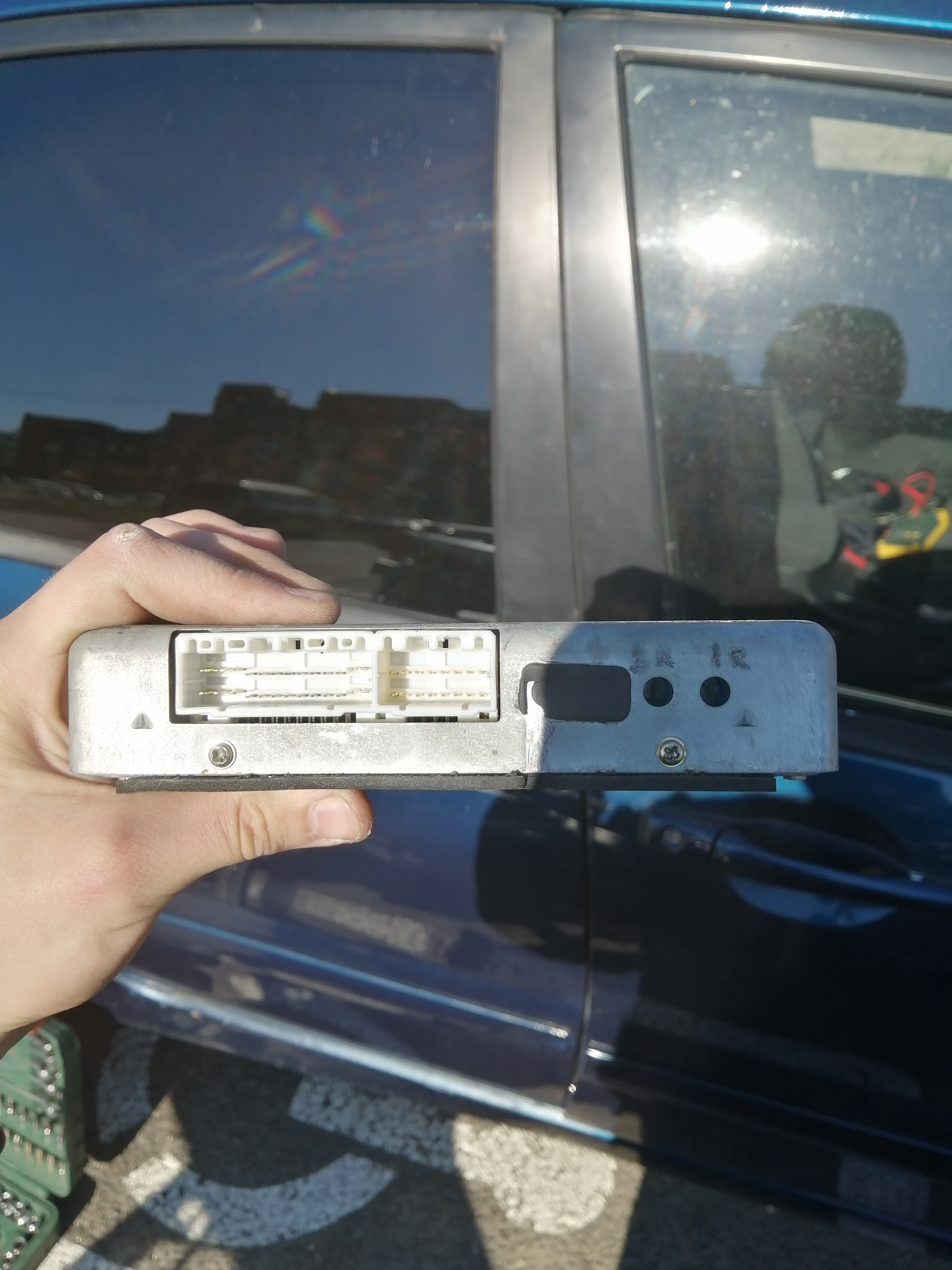

Здравствуйте, мафия. Вопрос есть, aprilia rsv 1000 mille 2002, снял ЭБУ и обнаружил на нём два диммера под плоскую отвёртку.
За что они отвечают? Что ими настраивать? Руки чешутся покрутить.

В общем, смесь они крутят. Ближняя к разъему крутилка - задний цилиндр.
Не помню точно, но то ли до 2001, то ли до 2002 давали крутить.
Смесь до 4000 об/мин, после - во всем диапазоне.
У меня две гайки вварены в коллектор для широкой лямбды - смесь меняет от 9 до чуть не 18-ти.

FV, друг, привет! Подскажи - в какую сторону эти крутилки прибавляю, в какую убавляют)
В инете у всех горизонтально, у меня все наоборот. Передний котел на всю влево, задний - почти на всю вправо wink
FVДата: Понедельник, 10.04.2023, 04:40 | Сообщение # 22
Мотоцикл: Tuono
Сообщений: 28
Против часовой - беднят. По часовой - богатят. Диапазон там, что-то от 19 до 5 часов.
По факту, у меня один час давал чуть не 1 единицу AFR. Начинать настройку советуют с 12 часов.
При наличии инструментария, либо чуйки, конечно.
Так, на стоковом пзу, у меня было 00 и 00:20 (фронт/ зад)
На модифицированном от Габро я настроился 21:45/22:00 на потенциометрах,
Получилось, 12.5 AFR внизу и до 14 наверху (это для ротакса нормально, что верх беднее)
Задний должен быть чуть богаче.
Расход горючки не превышает 6,5 л/100 км. В спокойном - 5,5 л/100 км.
