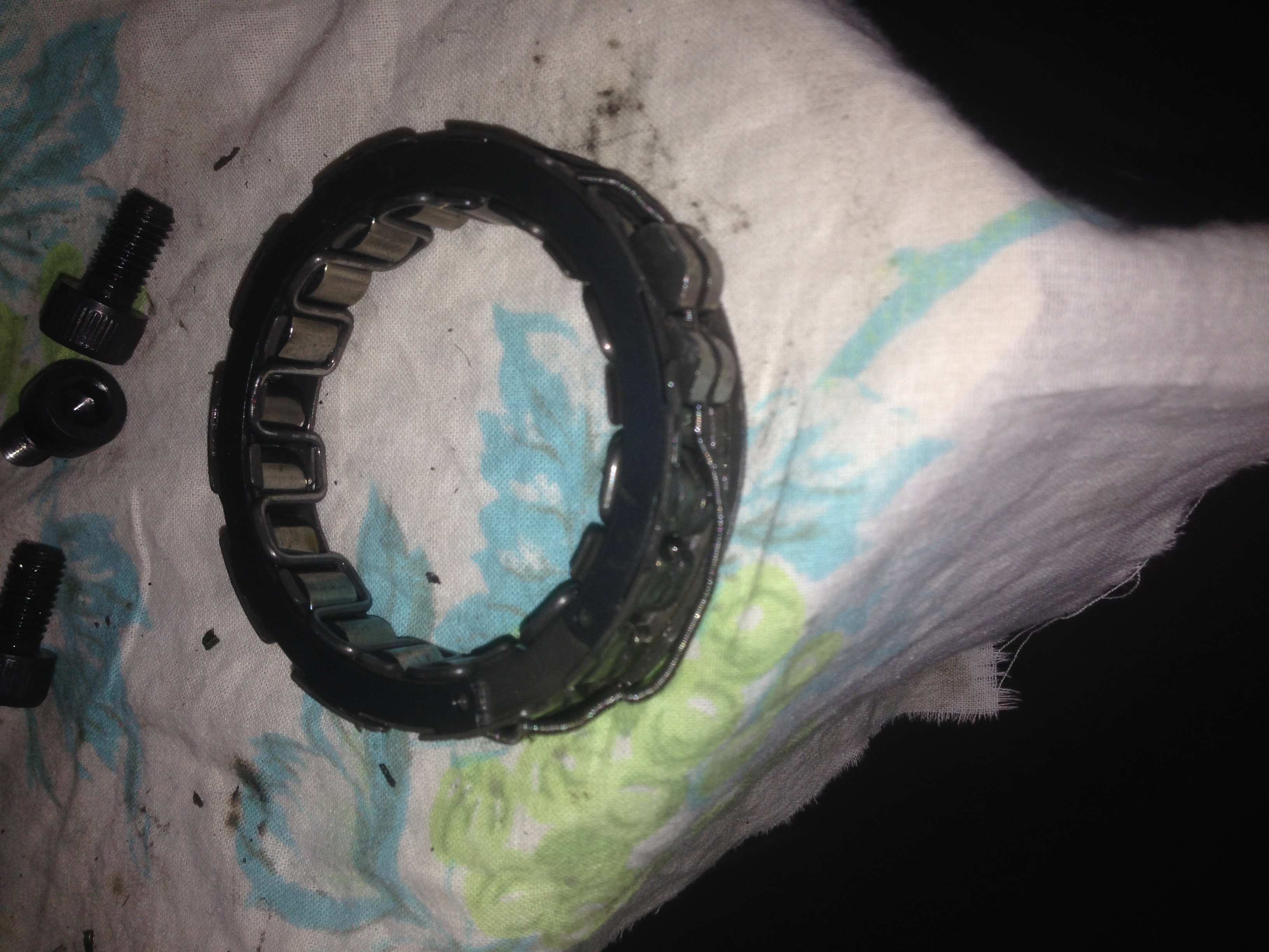

Вот в таком состоянии муфта. Ролики не сильно потерло. Во всем виновата маленькая пружинка.
Пружина была покусанная. Я ее едва стянул.
Прикрепления: 0020702.jpg (1.74 Mb) · 9238543.jpg (1.35 Mb)

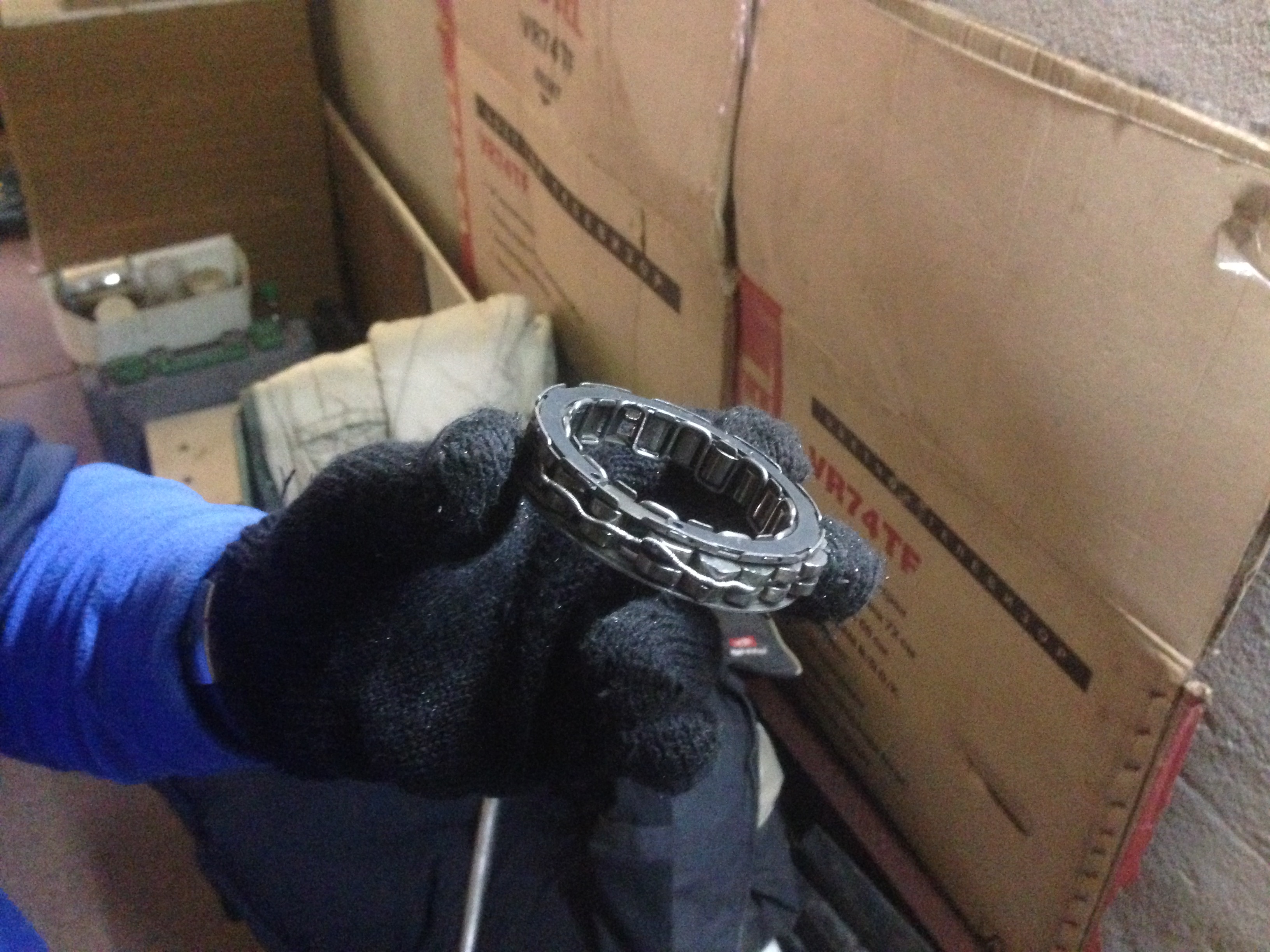

Я проблему решил, заказав муфту за 2500 рублей на Али и она само собой была ужасна - прокручивалась влево-вправо от руки. Сточил у токаря шестерню под подшипник с наружным диаметром 52 мм и подшипник с внутренней стороны обоймы под шестерню, посадил под нагревом и на всякий случай пару капель аргона - и всё огонь, сезон без проблем! Посмотрим, сколько проходит, но на всякий случай заказал ещё с Али.
