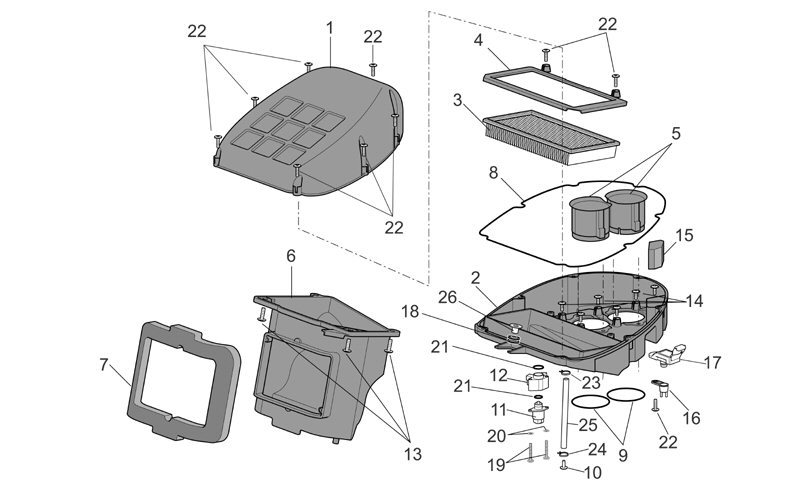

Нет, не то - у меня эти два шланчика непосредственно снизу корпуса фильтра воздушного, прямо около дросселя. Датчик воткнут в корпус воздушного фильтра, из датчика выходит разъем и две маленькие трубочки, больше похоже на дад или мап.

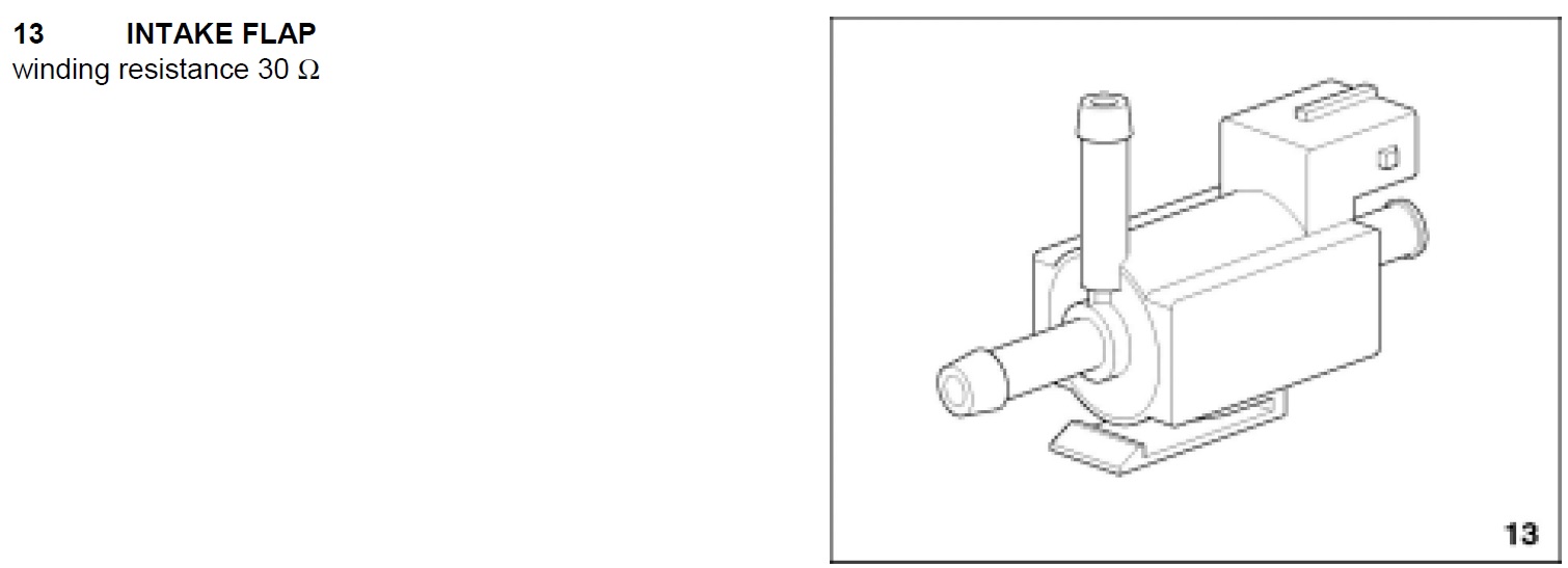

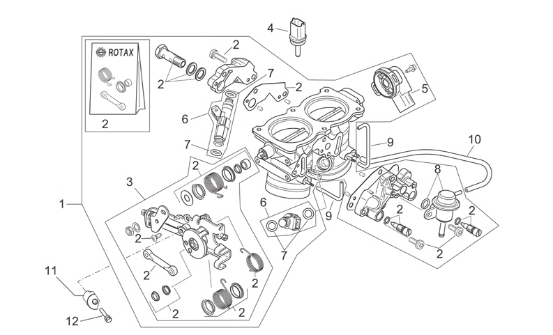

На этих картинках он есть?

Kent532Дата: Среда, 19.08.2015, 02:46 | Сообщение # 18
Мотоцикл: Aprilia RSV1000 R
Сообщений: 27
Да - на первой картинке под номером 16.
zviadiДата: Среда, 19.08.2015, 08:35 | Сообщение # 19
Сообщений: 6630
Похож на МАР-сенсор, действительно...
Это он?
Выведи коды ошибок на приборную панель - сервис-мануал, стр. 2-32.
