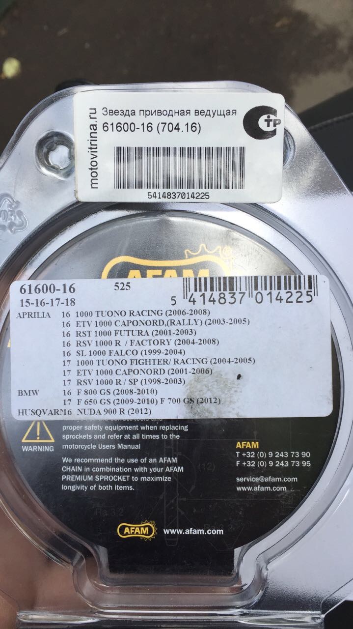

FuntikДата: Воскресенье, 09.07.2017, 16:38 | Сообщение # 50
Сообщений: 136
У нас на Ротаксах одинаковые звезды с младшими Ротаксами...
Можно просто купить стоковую звезду BMW F800GS. Уверен, что найти легко такую.
zviadiДата: Воскресенье, 09.07.2017, 22:00 | Сообщение # 51
Младшие ротаксы - это которые одноцилиндровые? На 800-м гусе же два цилиндра и не ротакс...
FuntikДата: Понедельник, 10.07.2017, 19:15 | Сообщение # 52
Сообщений: 136
Любые маленькие Гуси.
