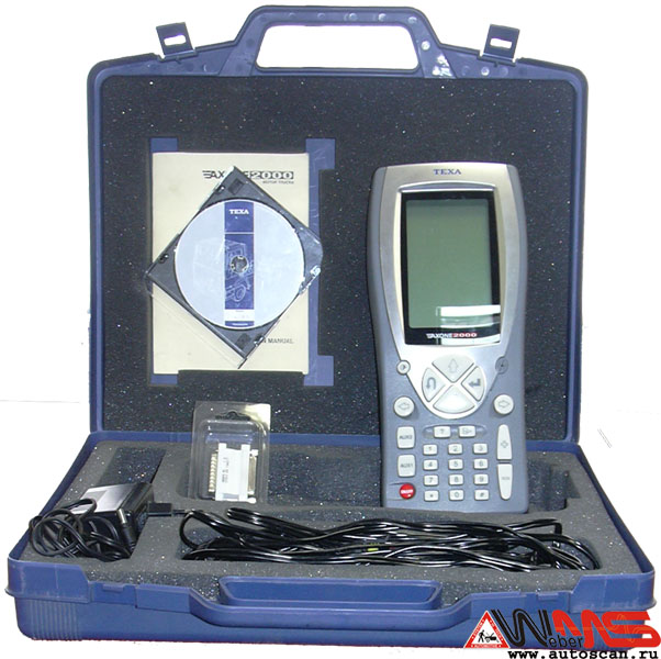

Чет в инете искал Аксон этот, да не нашёл... как хоть выглядит сей девайс?
Axone-2000
Прикрепления: 8328281.jpg (102.7 Kb)

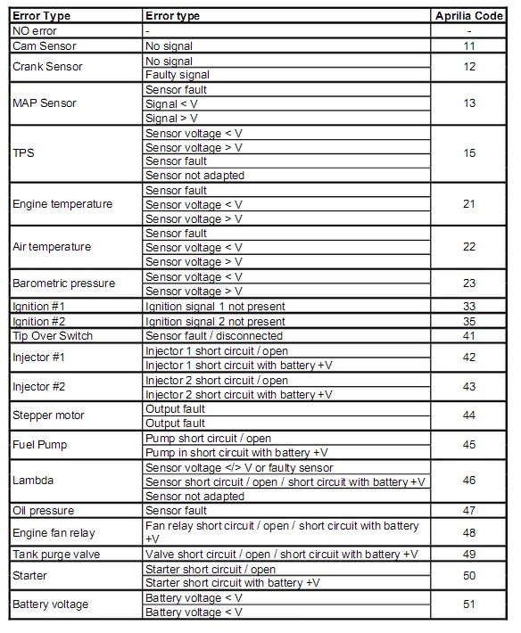

Для диагностики RSV1000 треба: НАЖАТЬ КНОПКУ "LAP" (ОНА ЖЕ ПОДМИГИВАНИЕ ДАЛЬНИМ СВЕТОМ), И УДЕРЖИВАЯ ЕЁ НАЖАТОЙ, ВКЛЮЧИТЬ ЗАЖИГАНИЕ И ДЕРЖАТЬ КНОПКУ ЕЩЁ ПРИБЛИЗИТЕЛЬНО 10-15 СЕК.
Далее вместо отображения температуры двигателя появится код ошибки (если их несколько, то они будут отображаться по очереди)
Вот расшифровка кодов ошибок на вражеском языке:
Прикрепления: 4926756.jpg (179.4 Kb)

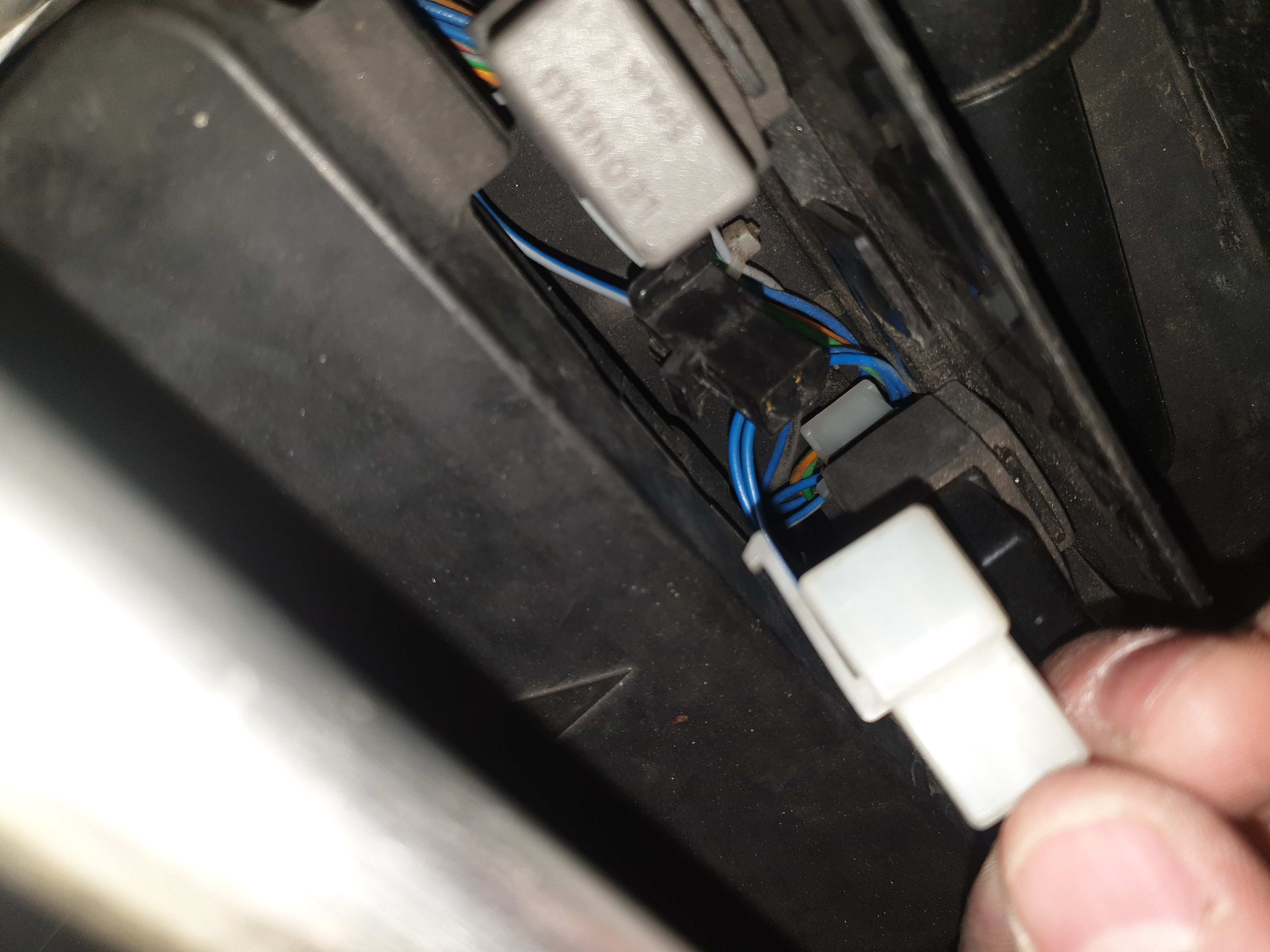

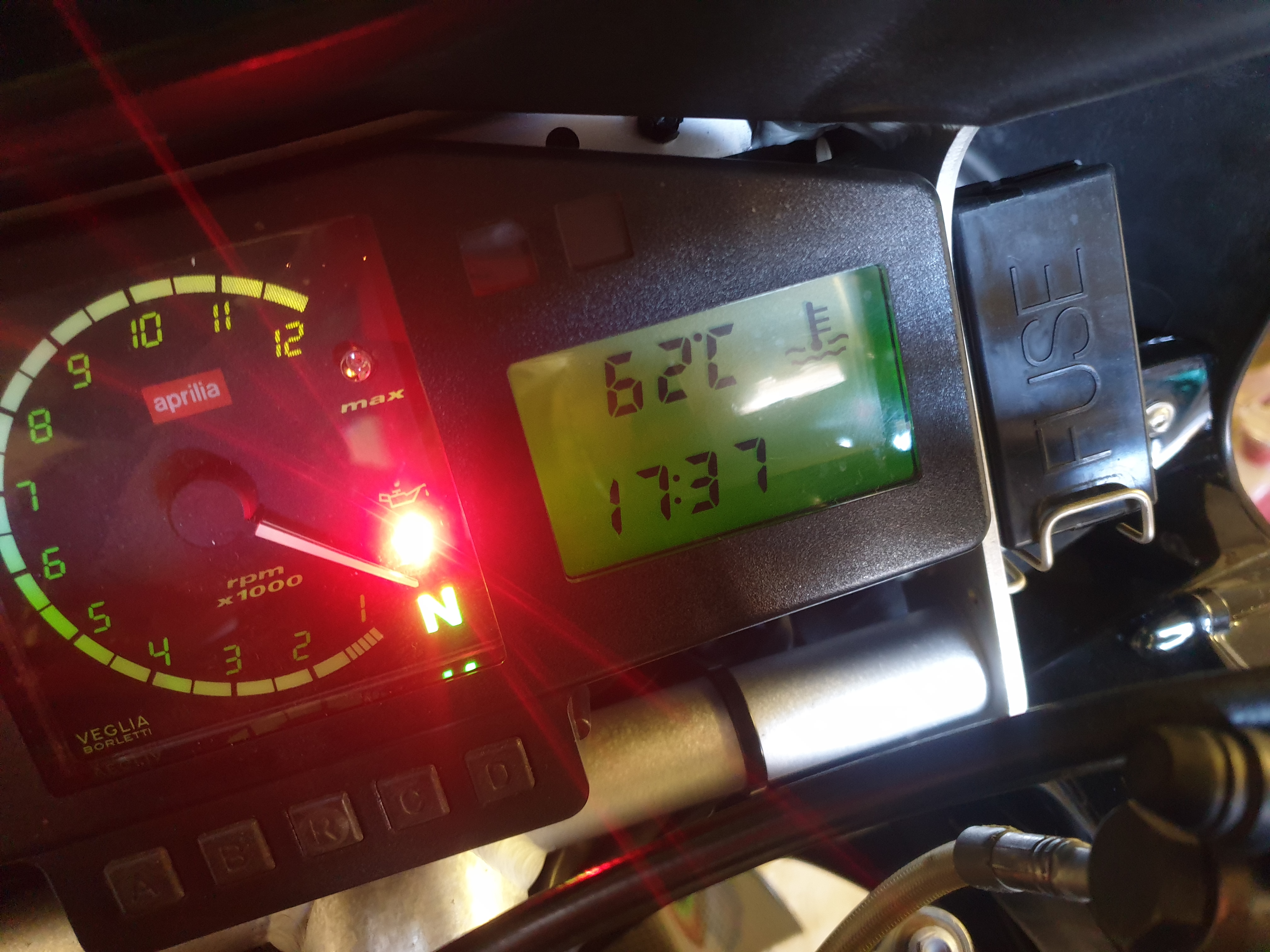

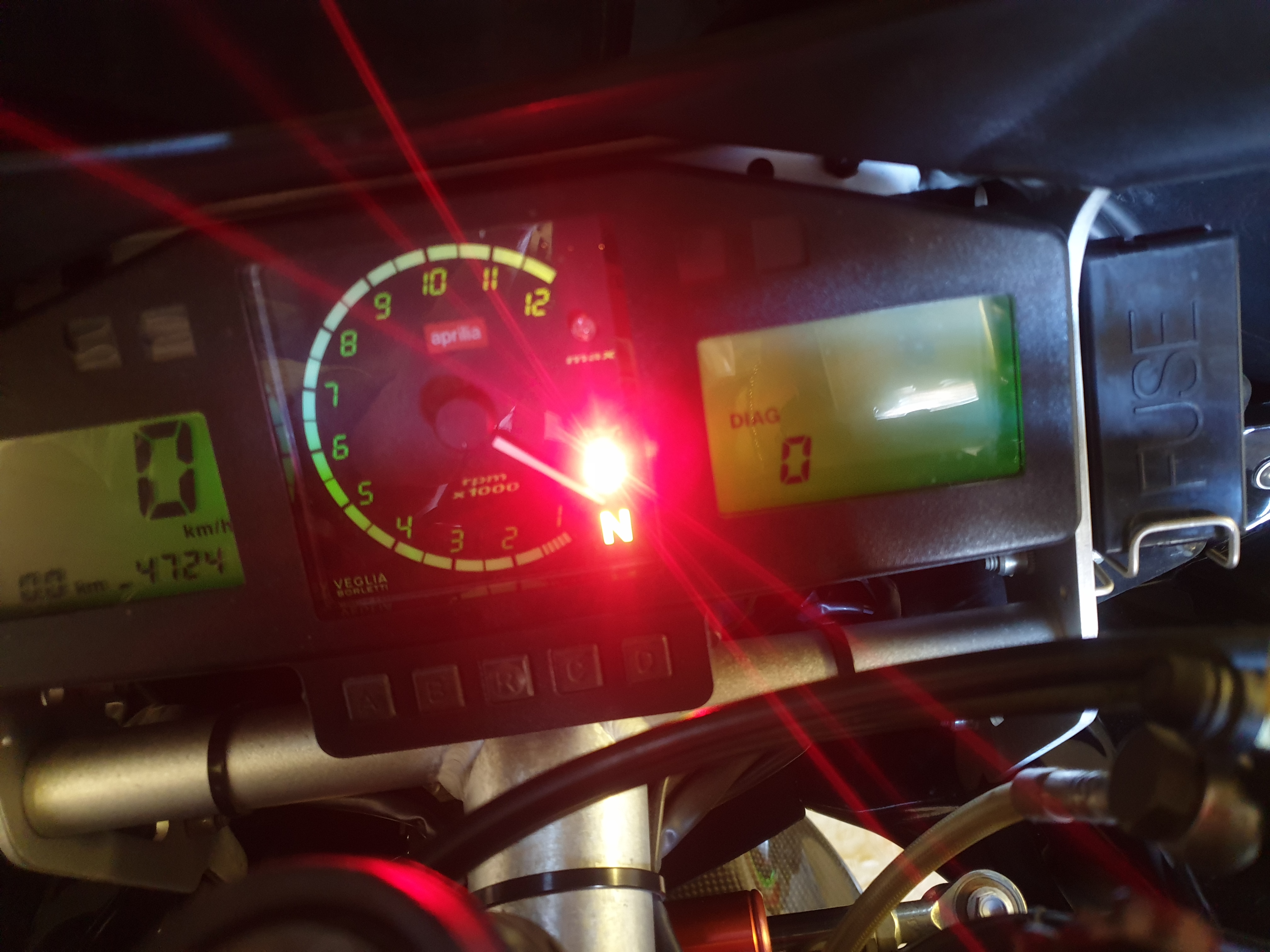

Мотоцикл Aprilia RSV 1000 mille 2000года. Непонятным образом работает приборная панель. При включении зажигания на правом дисплее отображается надпись "diag 0, если открыть подсос - будет "diag 1". Это вместо температуры и времени. Мотоцикл при этом заводится и ездит! В хвосте есть перемычка, отключив которую появляются заветные время и температура, однако пропадает искра (стартер крутит, но не заводится).
Самое интересное - если отключить перемычку, включить зажигание, затем перемычку отключить и, не выключая зажигания, завести мот, то дисплей будет работать в штатном режиме до тех пор, пока не выключить зажигание!
На первом фото - то, что есть, на втором - то, что должно быть.
Прошу неравнодушных помочь разобраться.

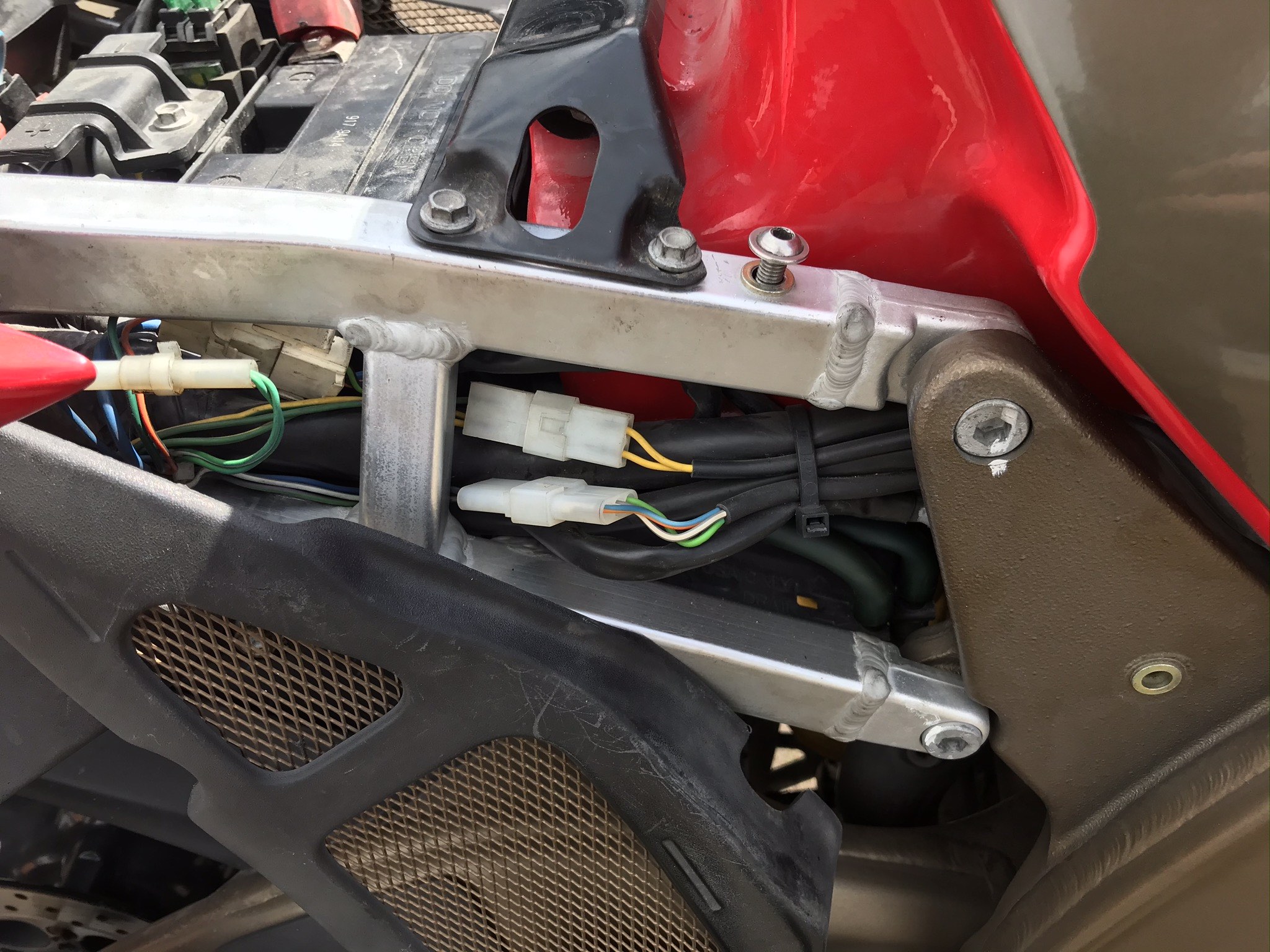

Это ты не туда полез))) Соединяй эту фишку, а диагностический разъем с правой стороны между ящиком аккума и задним подрамником. Я, когда моту клапана регулировал, тоже было соединил фишку диагностики - и у меня выскочило diag )))
За аккумом круглая фишка с зелеными проводами, ее разъедини.
Прикрепления: 0664073.jpg (595.0 Kb)
