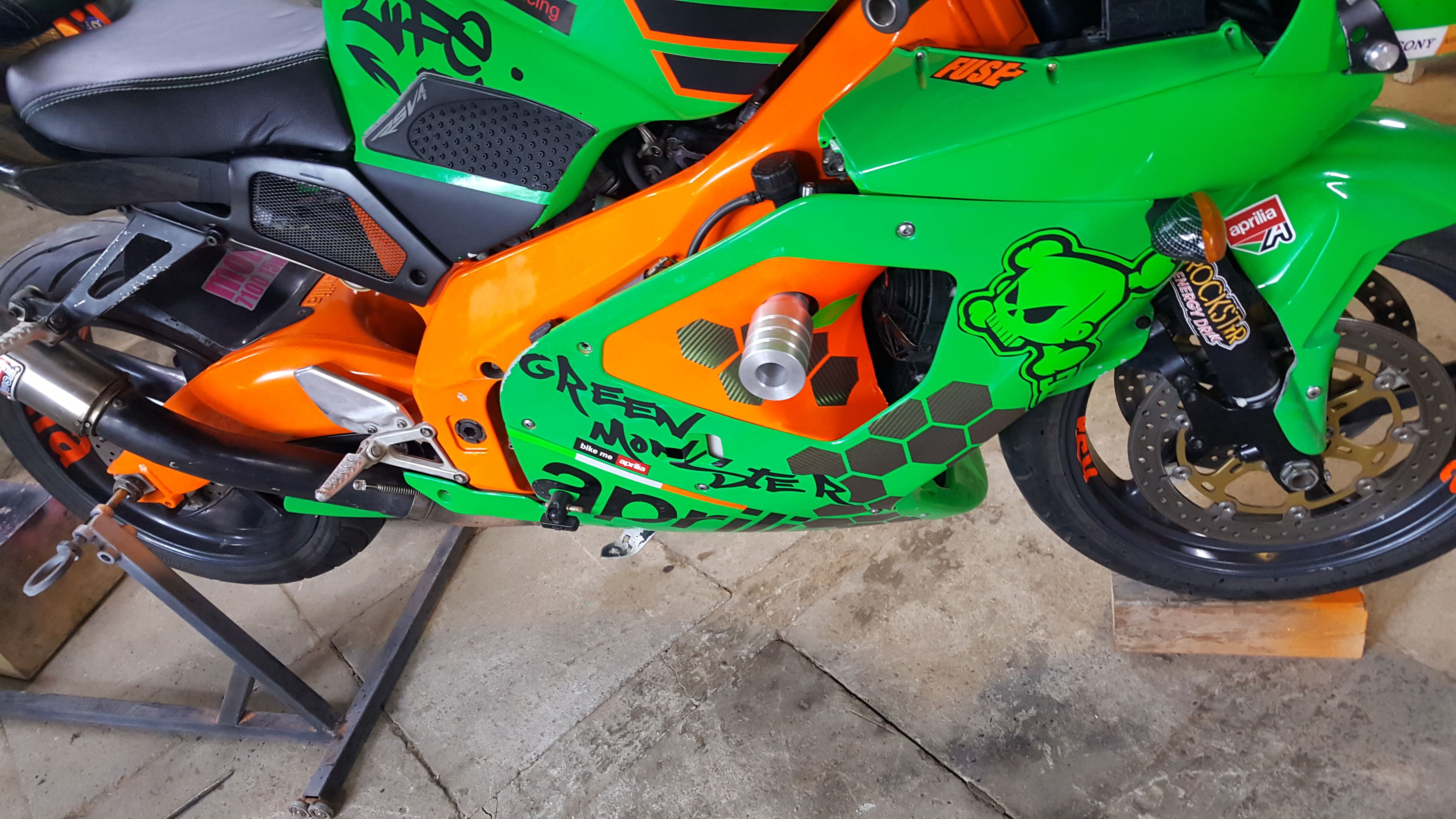

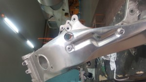

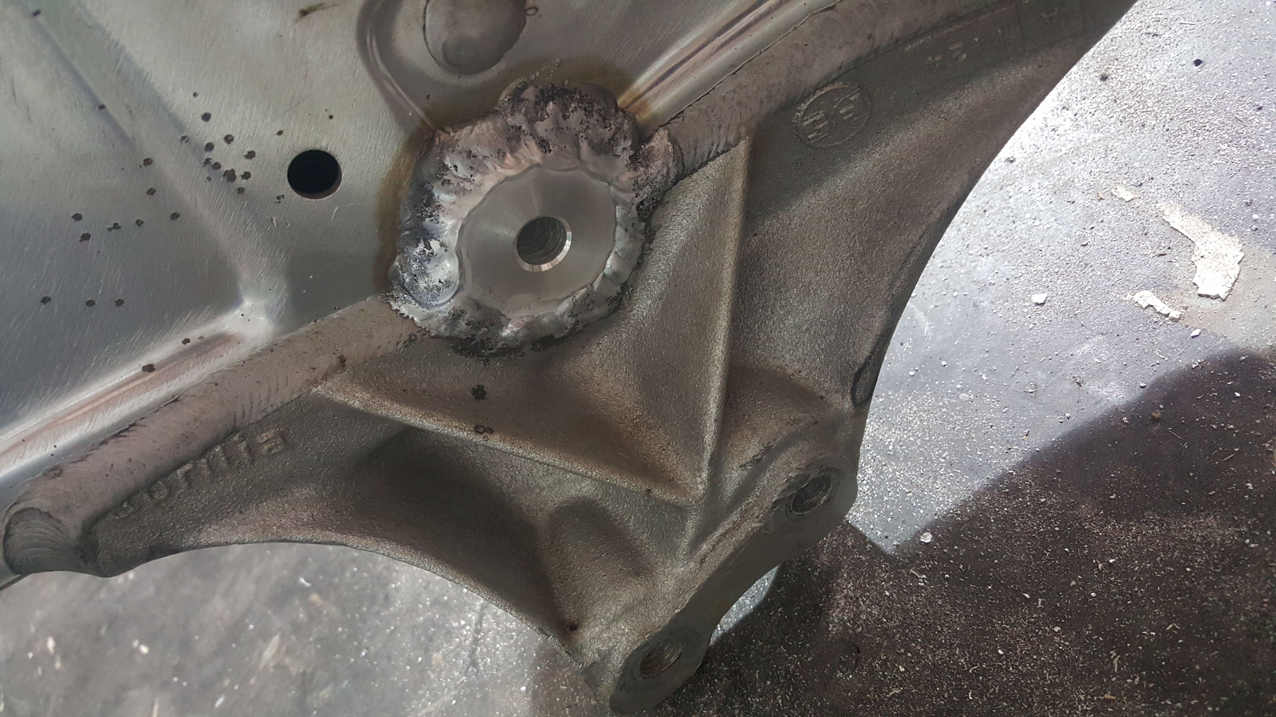

Этот мотоцикл у меня уже три года, И все мучал вопрос о защите мотоцикла и установке слайдеров, но нигде не мог найти, как устанавливаются и крепятся. Конечно, попадались варианты, но полная ерунда. Потому что при первом падении оторвало бы вмести с пластиком. В общем - сопли. Хотелось что-то хорошее и мощное, чтобы выдержало любое падение. И вот настала зима и понеслась - сняв пластик и осмотрев раму, я понял, что крепить особо некуда. Пришлось действовать масштабней - скинув всё с рамы, я начал думать.
В общем, смотрите, что получилось:

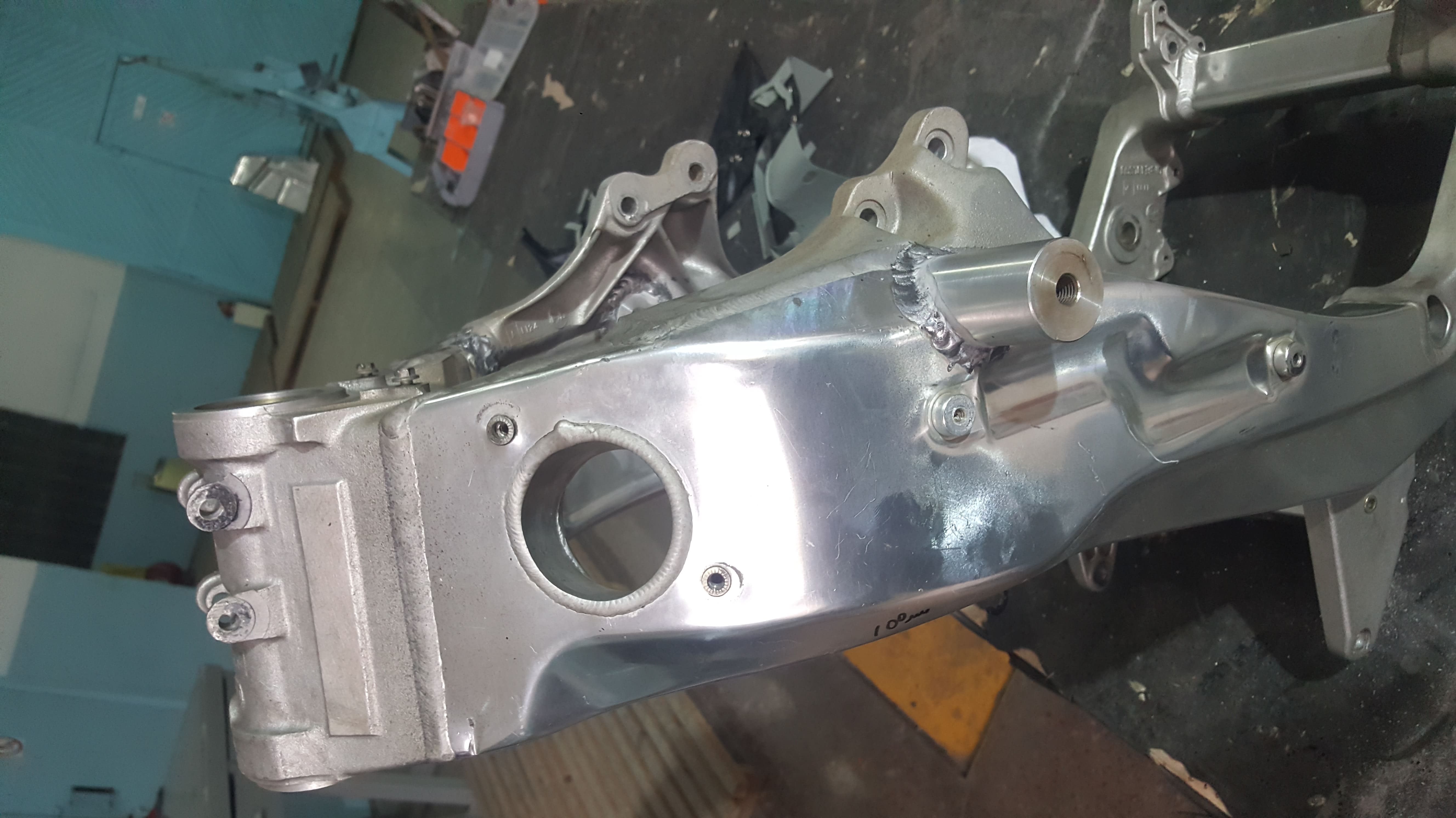

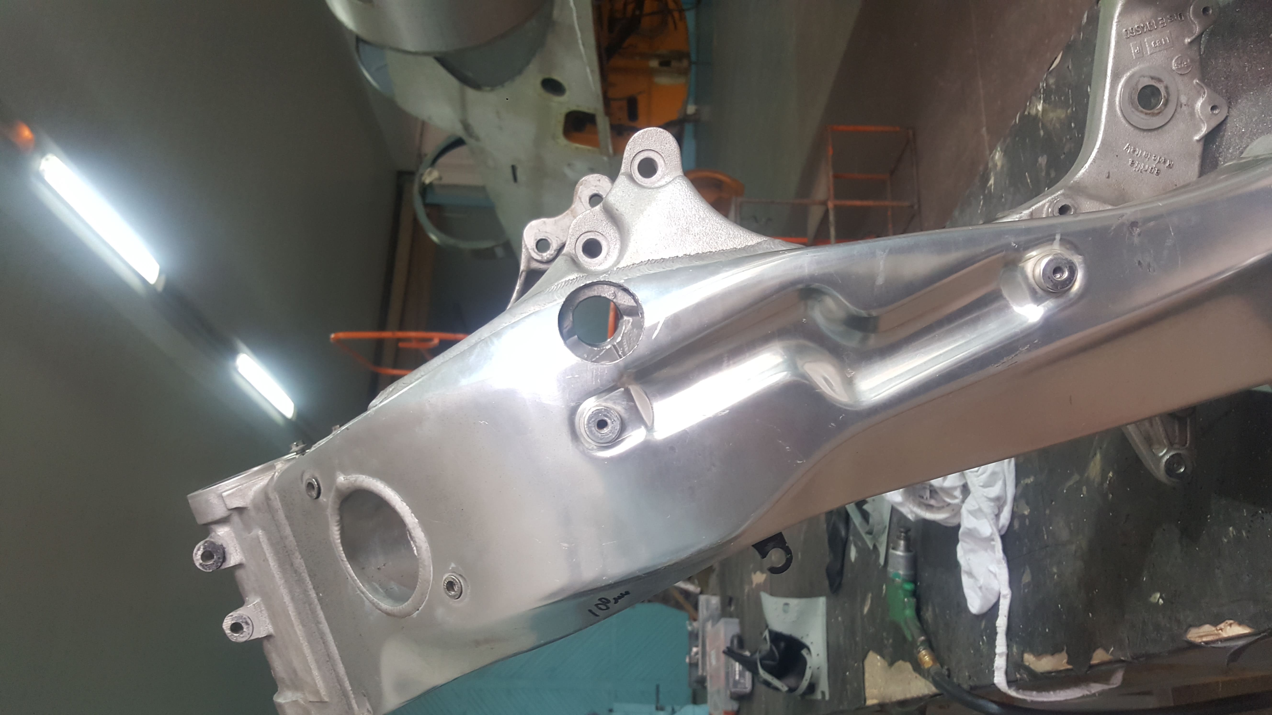

Вырезал в раме сквозные отверстия диаметром 40 мм

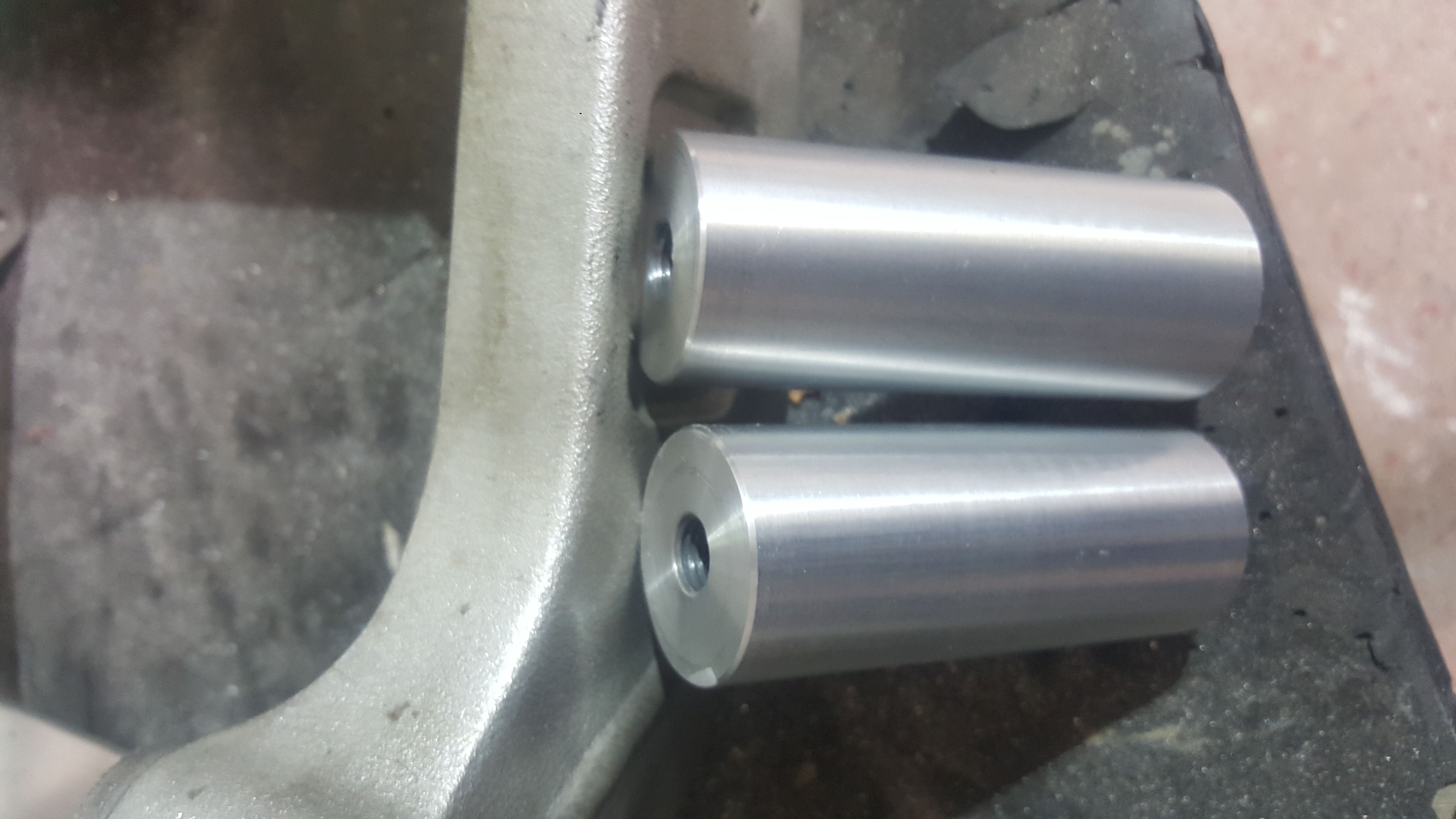

Токарь изготовил две вставки диаметром 40 мм и длиной 100 мм с резьбой М12 из алюминия д16ат

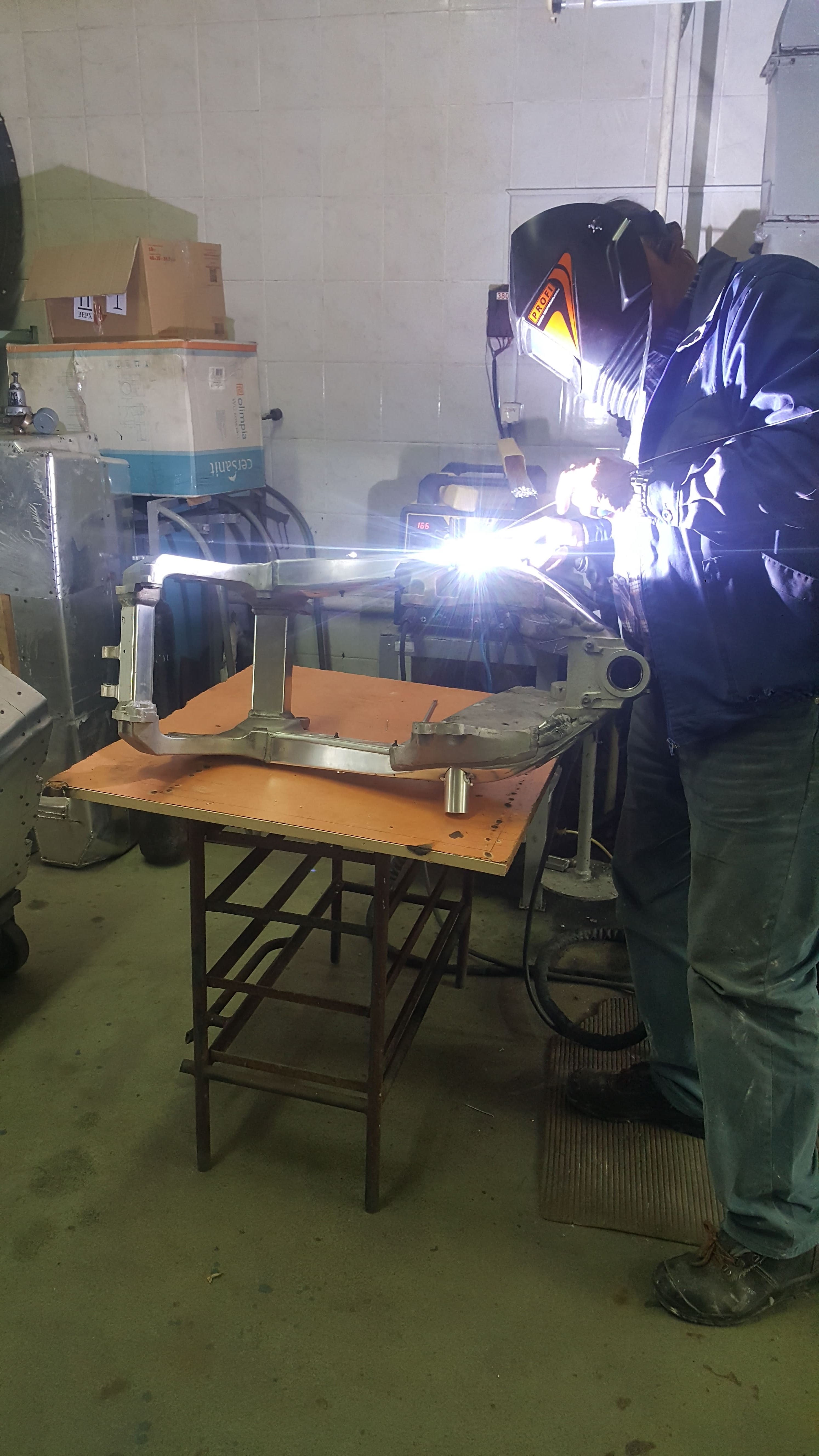

Дальше дело было за сварщиком

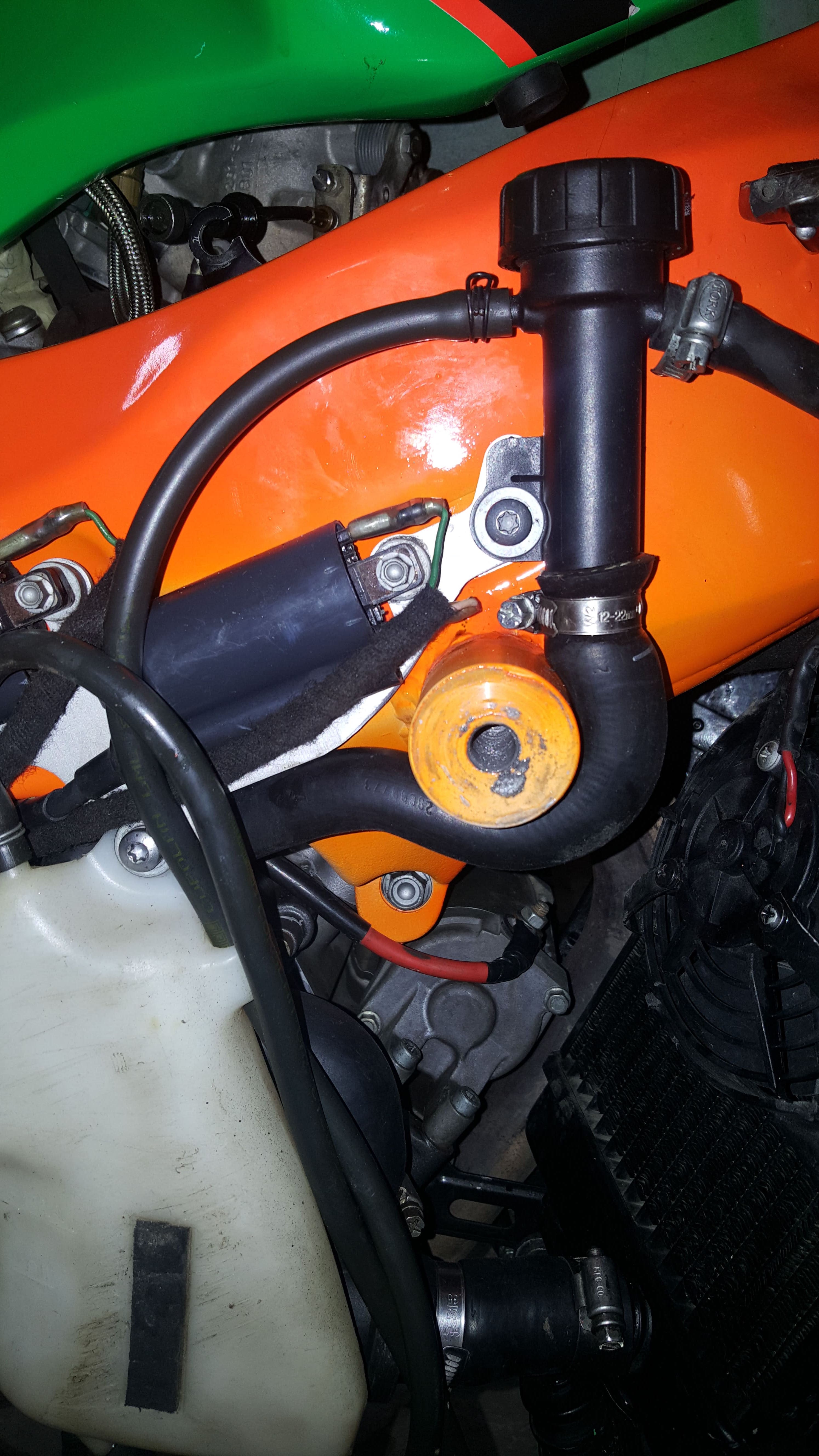

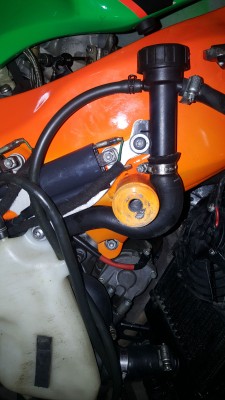

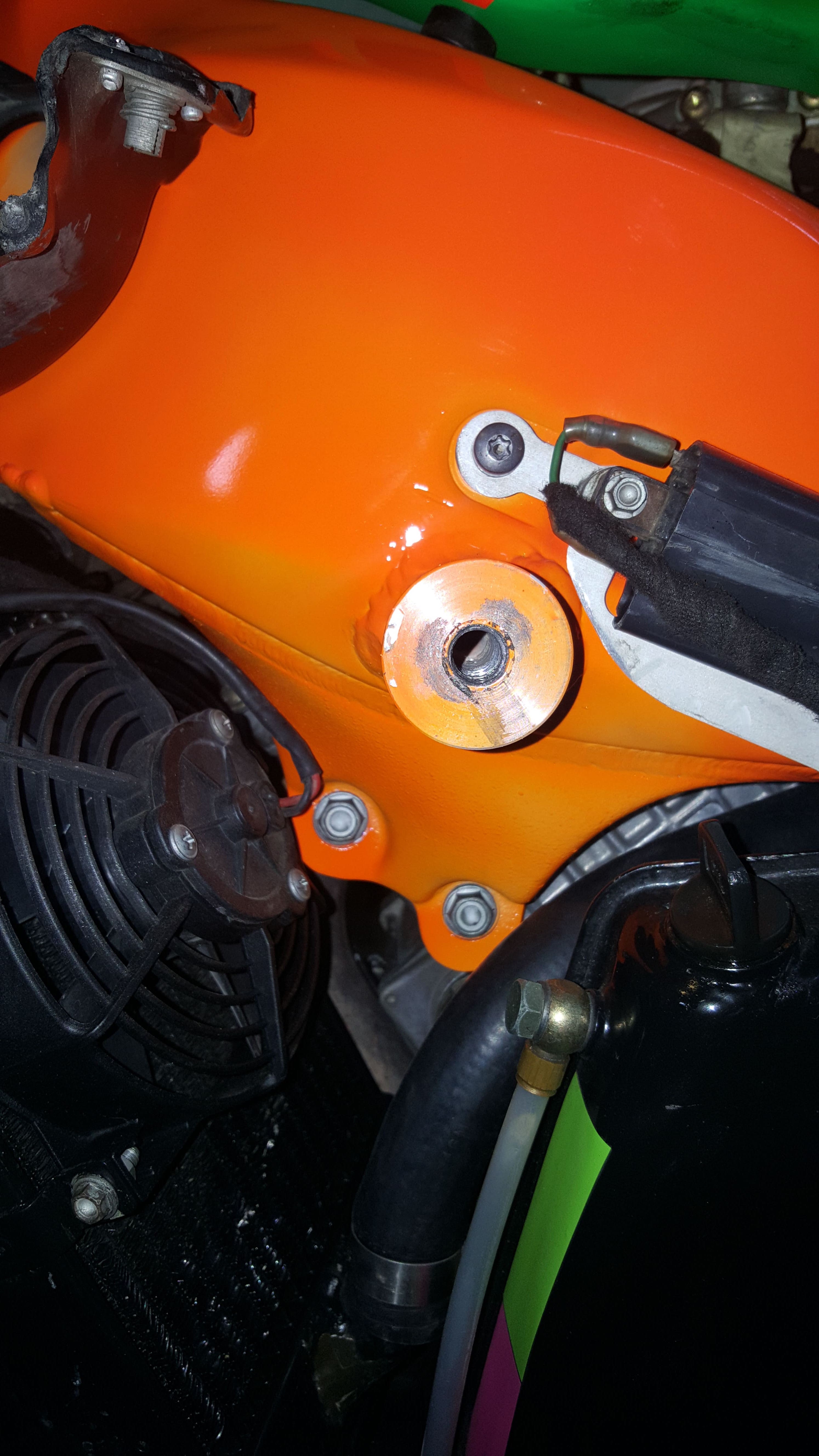

Далее у меня появилась проблема со шлангом на заливную горловину - он попадал прямо на проставку. Поискав в гараже, нашел шланг от Volkswagen В5 с изгибом, который отлично подошел

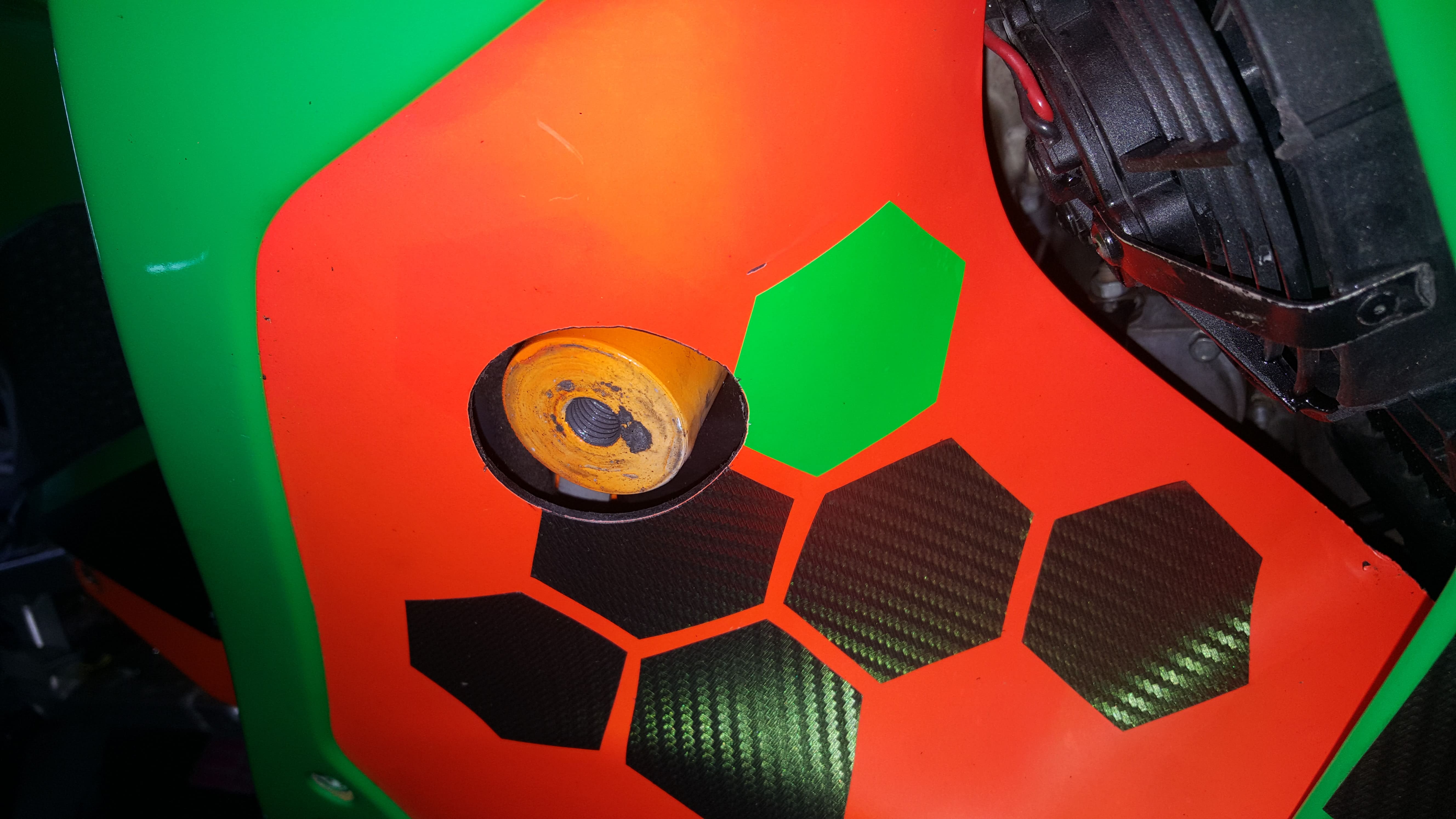

Дело дошло до пластика. Разметив, просверлил фрезой отверстия диаметром 50 мм

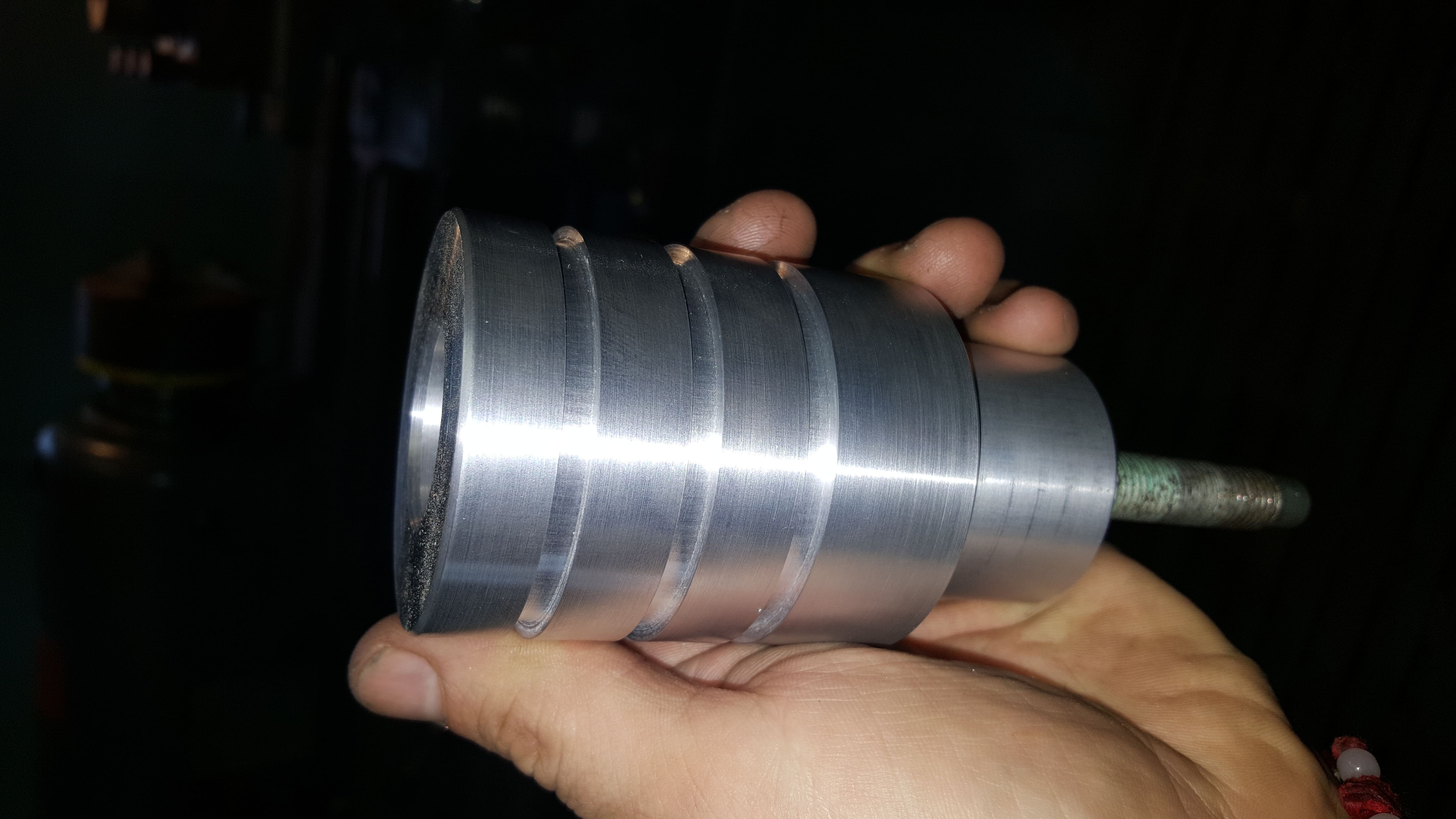

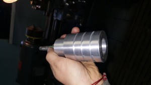

Далее обратился к токарю выточить крашпеды, приблизительно накидав эскиз, в диаметре получились 58 мм из алюминия д16ат

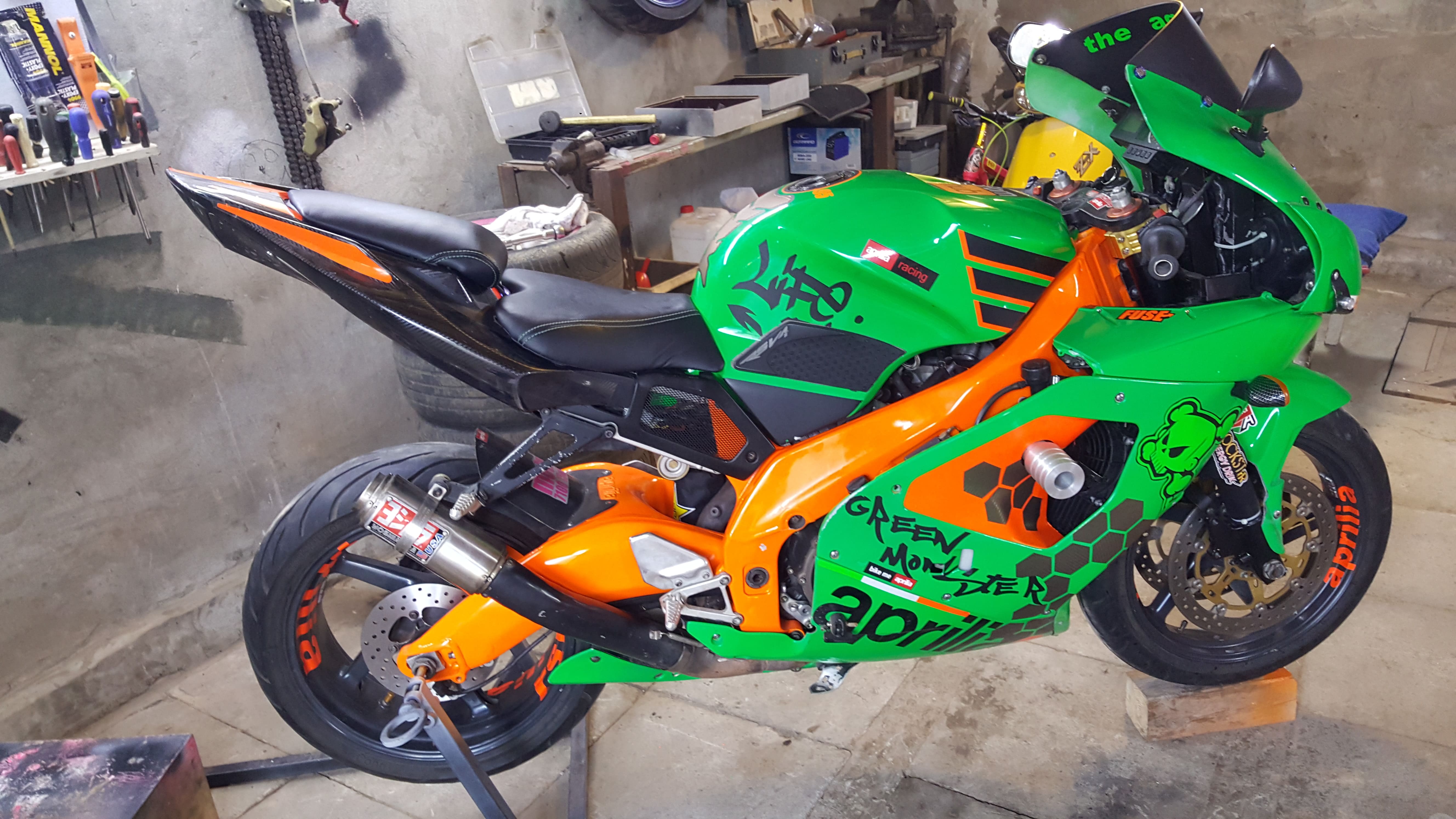

В общем, получилось как-то так, как по мне - довольно неплохо:

Почему слайдеры сделал не из капролона? Их задача - стираясь и скользя, уменьшать силу удара. А так алюминий весь ударный импульс передаст на раму... И торчат эти набалдашники в стороны очень сильно. Если при скольжении мотоцикла на боку они еще и в яму какую попадут... Меньше их надо было делать и шире, чтоб площадь контакта была больше и чтоб не торчали вбок так сильно. В идеале - "лыжа" на двух точках опоры.
Сверление рамы - вообще очень плохая идея.
Я ронял Милле второго поколения - она довольно крепкая и сделана правильно: удар приходится на грузики руля и "уши" по бокам от правой и левой фар. Крышкой двигателя мотоцикл не чиркает и подножки не ломает. Пластик хороший и толстый, склеивается и шкурится хорошо.
Сменил согнутый клипон, покрасил из баллончика пластик - и можно дальше ездить.
Не нужны никакие слайдеры на таком мотике...

Насчет сверления рамы это действительно очень зря. Тем более, что там вварена втулка и не произведён отпуск всей рамы в печи. Теперь в этом месте гарантированно появились дополнительные напряжения. Для дюралюминия характерно сильное падение прочности при циклических нагрузках, и вполне возможно, что пойдет трещина в этом месте и раму на выброс.
Тут согласен на 100%, да и состав алюминия в раме и алюминия этой втулки отличается, соответственно сварить "намертво" не получиться, скорее всего внутри шва есть пористость, что как бы не очень хорошо wink
Главная задача слайдеров, демпферов, да даже бронежилетов, гасить энергию, не передовая ее на важные органы\детали.
А у тебя получилось что в случае падения все энергия по прямой пойдет на раму.
Очень сомневаюсь что что-то хорошее из этого выйдет.

Хотел из капролона сделать, но делал из того, что было в наличии. Да, торчат сильно, но это была предварительная примерка, сейчас они укорочены. Моя главная цель - сохранить пластик и бак, который просто разлетится. А насчет напряжения рамы - там все норм, на раме был сделан отпуск в печи. Люди делали понимающие в этом: все-таки на авиационном заводе работаю.

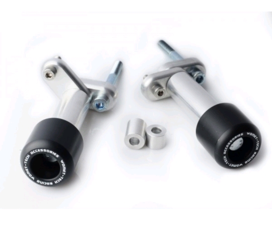

Зачем над рамой издеваться? Фирменные слайдеры через алюминиевые проставки ставятся на родное крепления двигателя. Лучше бы проставки алюминиевые сделал бы, а так рама долго не проходит.

Во-первых цена фирменных заоблачная, во-вторых вариант с креплением к крепежу двигателя мне не нравится, так как весь удар придется на раму, а через раму прямо в головку.
Интересно, почему же рама долго не проходит?

Я и не говорю фирменные покупать, я предлагаю решение по крепежу скопировать и изготовить проставки. Это намного проще, чем раму снимать, сверлить и варить.

Я не снимал раму только из-за того, чтоб сделать слайдеры - это глупо и много работы. Дело в том, что ремонтировался двигатель и он был снят, а вилку и маятник скинуть - пол-часа времени. Тем более раму хотел покрасить. А тот вариант с фирменными слайдерами выглядит хиловато, И видал я эти слайдеры на зарубежных форумах... И, как выше я говорил - мне не нравится, что удар приходится на головку двигателя. При хорошем падении небольшое смещение - и зазор, и антифриз попадает в мотор - это как минимум.

Все эти сварки и отжиги раму не улучшает.
Не на стапеле варили - уже могло повести

Сначала тем ребятам, которые говорят что слайдеры не нужны, упал зашкурил и поехал дальше. Это полная ерунда. Был у меня опыт падения на первых месяцах владения mille. Упал на скорости 70-80 км, итог падения - передний обтекатель вхлам, подрамник обтекателя тоже вхлам, приборка разбитая, фара разбитая, радиатор левый разбитый + вентилятор, также масляный бачок замятый, воздухозаборник, поворотник, ножка переключения передач + вал загнуло, замена вала, частичная разборка двигателя, датчик температуры воздуха был оторван и потерян, клипон, зеркало, пульт левый, вмятина в маятнике. Я думаю каждый из вас понимает, сколько это стоит? И да - я год восстанавливал и восстановил, и не хочу повторить это. И да - слайдеры нужны и от падения никто не застрахован, какой бы ас и пилот не был бы за рулем.
А вот по поводу того, что рама долго не проходит - я так и не понимаю почему? Что она, надвое сломается? Вес у меня вроде бы небольшой - 80 кг, нажопница примерно 55 кг. Люди варили толковые, не за бутылку в гараже. Как выше писал - работаю в авиационной промышленности и человек, что варил, в этом понимает, в общем - специалист по сварке и ремонту авиационных двигателей и их деталей, и понимающий в сплавах металлов. К примеру, стантеры переваривают свои рамы и постоянно мотоциклы работают под нагрузками, и ездят, и ничего не ломается. У меня такое чувство, что мою раму хотят в космос запустить...
