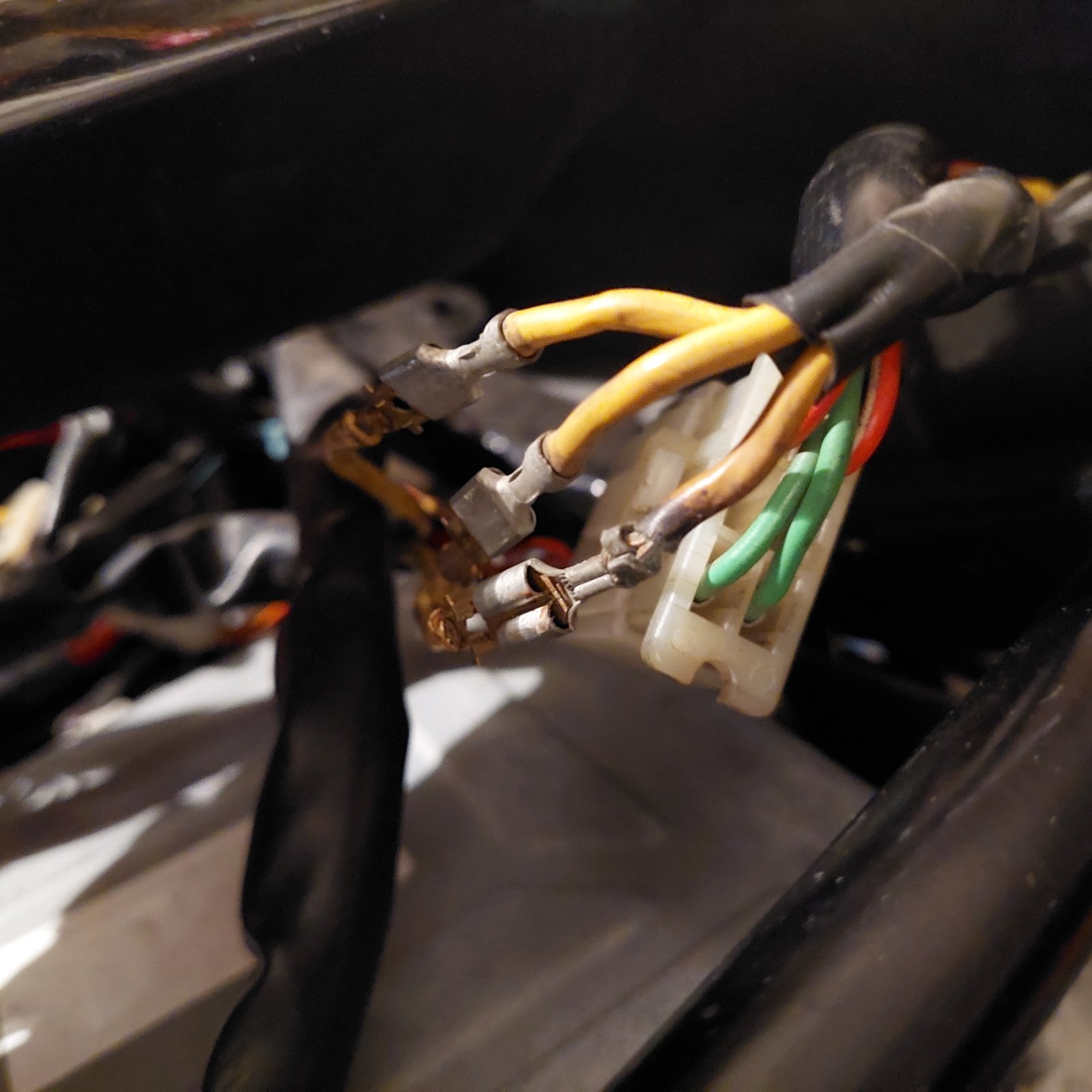

zviadiДата: Четверг, 25.04.2024, 11:24 | Сообщение # 29
Я бы все равно проверил, что он там "замотал изолентой"... а то может снаружи все хорошо, зато внутри уже гнилое...
РР-то он уже убил, хотя вроде как часто ездил на мотике, с твоих слов.
Не очень понимаю, как можно ездить часто с постоянно глохнущим двигателем...
BoolDozerДата: Четверг, 25.04.2024, 11:30 | Сообщение # 30
Город: Moskov
Мотоцикл: RSV 1000 mile
Сообщений: 31
Крамолы никакой. Лишь один окисленный провод после разъёма
Прикрепления: 4238137.jpg (225.9 Kb)
