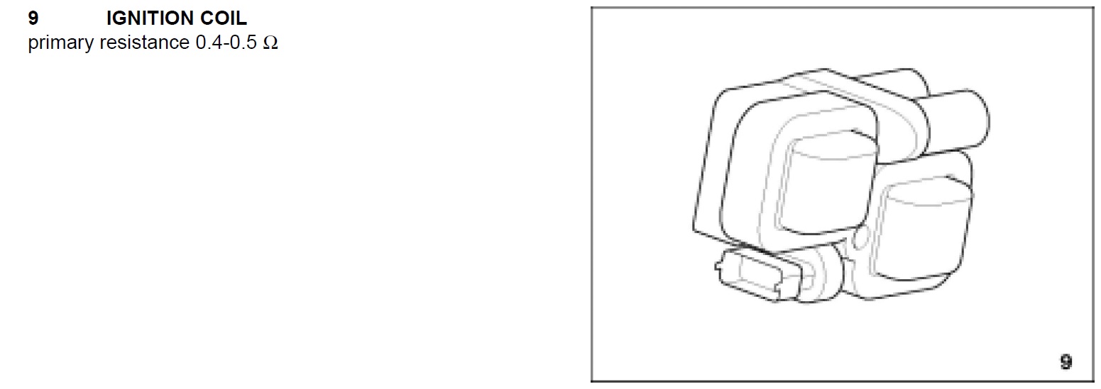

BatheaDДата: Суббота, 13.04.2013, 09:01 | Сообщение # 30
Город: Пятигорск
Мотоцикл: Aprilia RSV 1000 R
Сообщений: 256
Вот опять пробовал вывести ошибки на экран и сделал фото экрана.
Стандартная работа экрана:
После удержания кнопки LAP от 15-60 сек:
Вот видео снял, как я проверял приборку, как зажимал кнопку LAP и включал зажигание:
Также проверил высоковольтную катушку.
Ставил тестер на разные показатели Ом:
Вставлял один конец тестера в свечной колпачок, вторым проводом подсоединялся тут:
В итоге: протыкал все 3 контакта, снимал колпачки, ставил обратно - сопротивления на тестере не показало никакого. Мне сказали, что скорее всего пробита вторичная обмотка.
Сегодня пришли свечи, вот думаю - поставить проверить еще раз. Что вы думаете?
