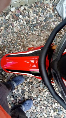

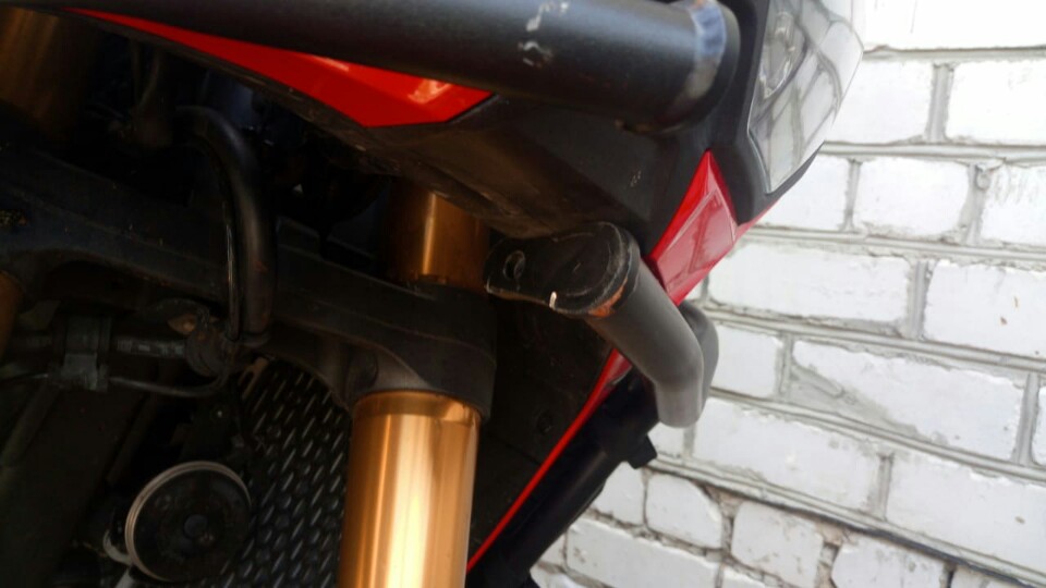

Поставил стандартное по высоте седло, а то на заниженном из Японии было неудобно. Дуги от Heed - неплохой вариант, но как оказалось, крыло при сильном сжатии вилки (поднял на заднее) достает до верхней дуги! У Туратеч такая же ерунда...
Обрезал уши и убрал крепление к пауку, соединил трубой на болтах и получился "кенгурятник"!) Или поручень для вытягивания на бездорожье! Ездил с палаткой на дачу, с боковыми кофрами не понравилось по пробкам... Расход 16 л на 280 км... При 150 на трассе аи-92.
