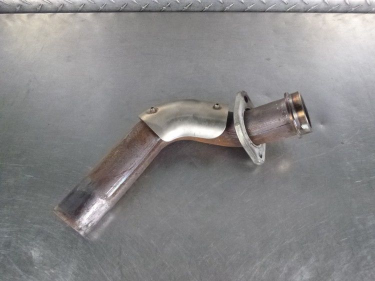

А что если вырезать катализатор на Дорсе? Я так понимаю она перестанет ехать нормально, нужна будет перепрошивка, а с этим у нас трудно будет.
И вообще - стоит ли заморачиватся? Установлены банки MIVV, хочется полный выхлоп
Интересует что думаете по этому поводу, господа smile
нашел немного инфы в соседней ветке...
zviadi,а что говорили официалы на счет 750-й? Можно ставить прямоток и ничего перепрошивать не нужно?
Похоже на мидпайп без ката, вот только судя по чертежу это просто колено от второго котла - совсем не мидпайп angry

Я здесь писал, что на 750-ке выхлоп реализован по-иному, нежели в 1200.
http://www.aprilia-club.ru/forum/28-354-5220-16-1362117045

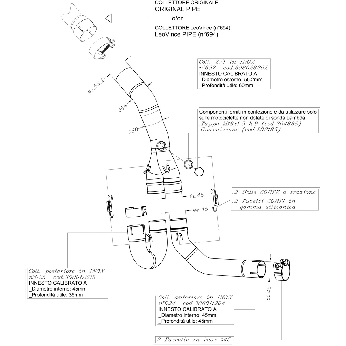

В 1200 чтоб был полный прямоточный выхлоп без катализаторов достаточно поменять банки, в 750-ке надо еще дополнительно менять мидпайп, на твоей картинке - не он.
Специально продаются мидпайпы без катализатора. Стоят они порядка 300 евро.
Это Лео Винчи, например:
Прошивать все равно придется, чтобы все работало корректно.

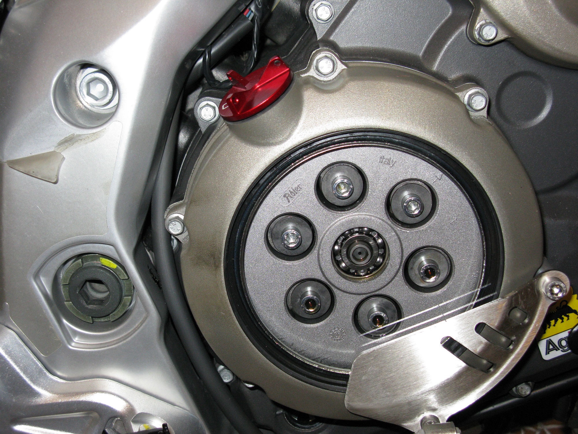

Прозрачная крышка.

pavlun4ik, оо, круть. Мне эта штука сразу понравилась, как я ее увидел на ибей.

-AS-, Большое спасибо. Купил по твоей наводке.)
