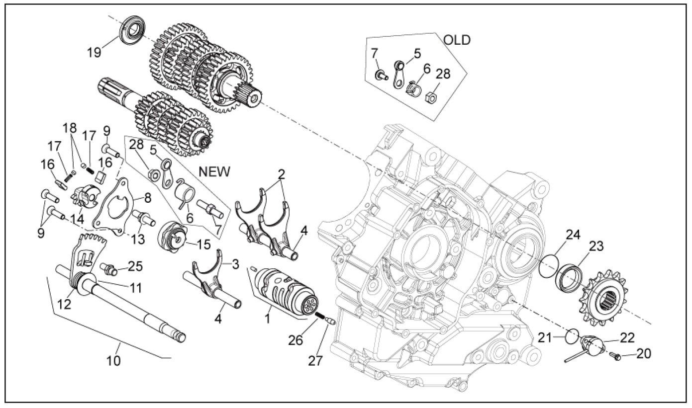

zviadiДата: Среда, 10.06.2015, 16:12 | Сообщение # 16
Цитата Marsikus ()
Возможно окислились контакты.
...датчика нейтрали. Датчик - в КПП, поз. 22:
На приборке маловероятно - она герметичная и к ней сзади подходит коса с герметичным разъемом, которая закрыта герметичным резиновым кожухом. Разве только сам разъем разболтаться мог, если туда лазили шаловливые ручки.
Прикрепления: 3685345.png (530.8 Kb)
maxx-comДата: Четверг, 09.06.2016, 21:26 | Сообщение # 17
Мотоцикл: Dorsoduro 750
Сообщений: 9
Не, уже вторая приборка с такими симптомами, так что дело не в ней точно smile
Первая не пережила стоппи.
Добавлено (09.06.2016, 21:26)
В общем, после прошлого сезона без нейтрали решил разобрать и посмотреть, что там.
В итоге, снял датчик и слегка припух - на самом датчике контактная пластина размером в пол-миллиметра, на сцеплении - пружина и контактный штырь. При замыкании всей цепи загорается лампочка нейтрали. Я полчаса ловил эту грёбаную последовательность, чтобы всё совместить.
Поймал, всё собрал и привинтил, всё работает.
После завода и прогазовки нейтраль опять начала моргать и работать нестабильно.
В итоге - у меня нет больше мыслей, куда копать. Вызываю коллективный разум smile
zviadiДата: Пятница, 10.06.2016, 08:26 | Сообщение # 18
У меня только одна версия - менять датчик.
