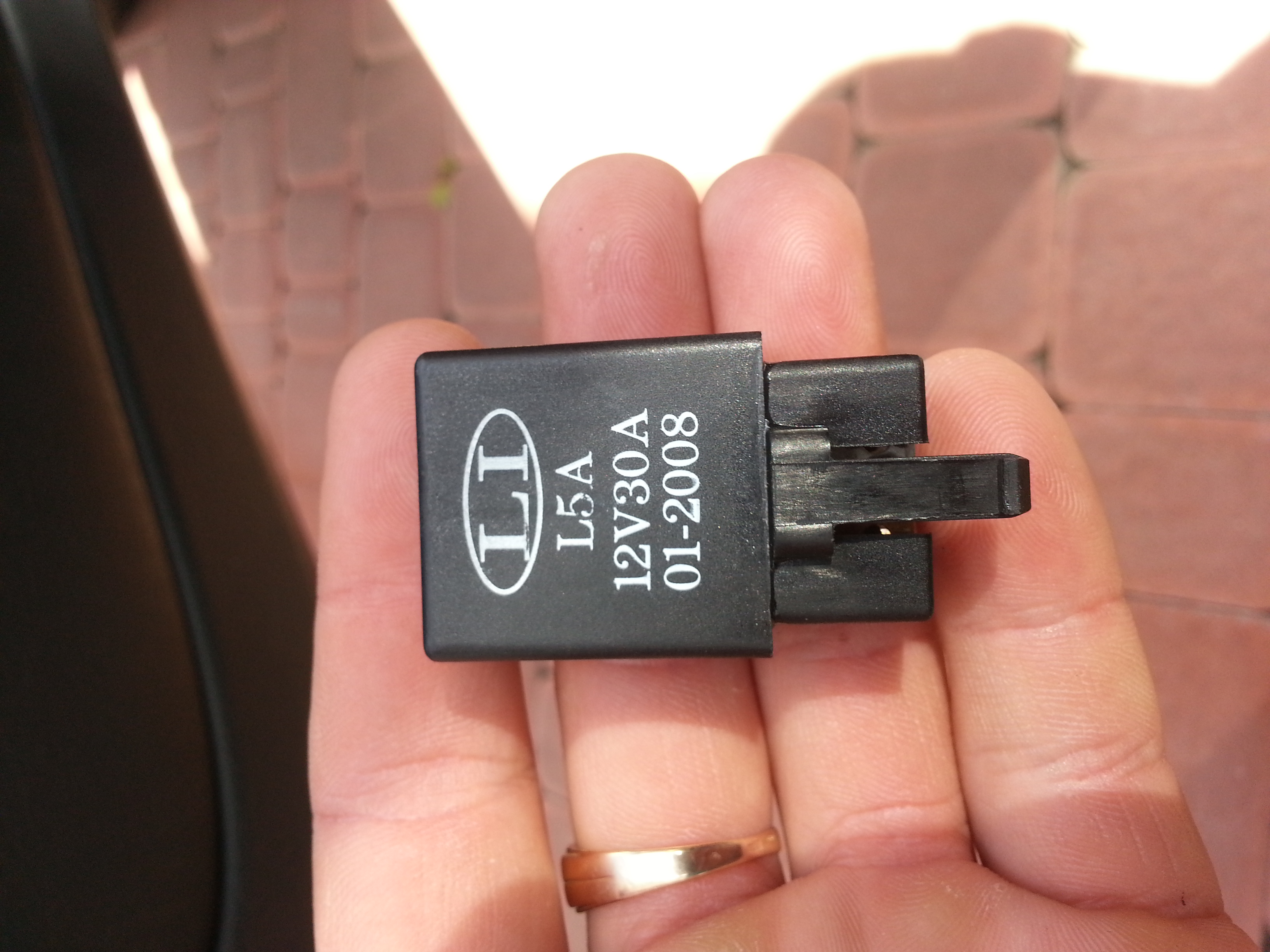

Ну и продолжение с хеппи эндом)))
Сначала хочу поблагодарить всех, кто принимал участие в этом деле!
В общем так - нашли нехватку одного реле под баком, отломанный провод от блока, где аварийка, плохой контакт на датчик масла и плохую массу на комп.
О фишке на реле - когда там перемкнуть, мот сразу же заводится, и когда глушить кнопкой, дальше заводится. Но когда заглушить ключом (ну или кнопкой и после выключить зажигание), нужно опять перемкнуть. Взяли реле с дальнего света. И вроде всё ок) На приборке ничего не горит, а сначала когда не было реле, после того как перемкнуть, оставалась только надпись "SERVICE".

zviadiДата: Среда, 22.06.2016, 20:19 | Сообщение # 26
Сообщений: 6572
Это одно из трех реле, которое отвечает либо за сигнал на CAN-шину, либо за впрыск. Без него конечно ничего не заведется. А если оно будет барахлить, как это было у меня - вообще заколебешься искать причину неправильной работы двигателя, потому что ошибок в диагностическую прогу оно не дает. Зато дает кучу ошибок по цепи от совершенно иных устройств.

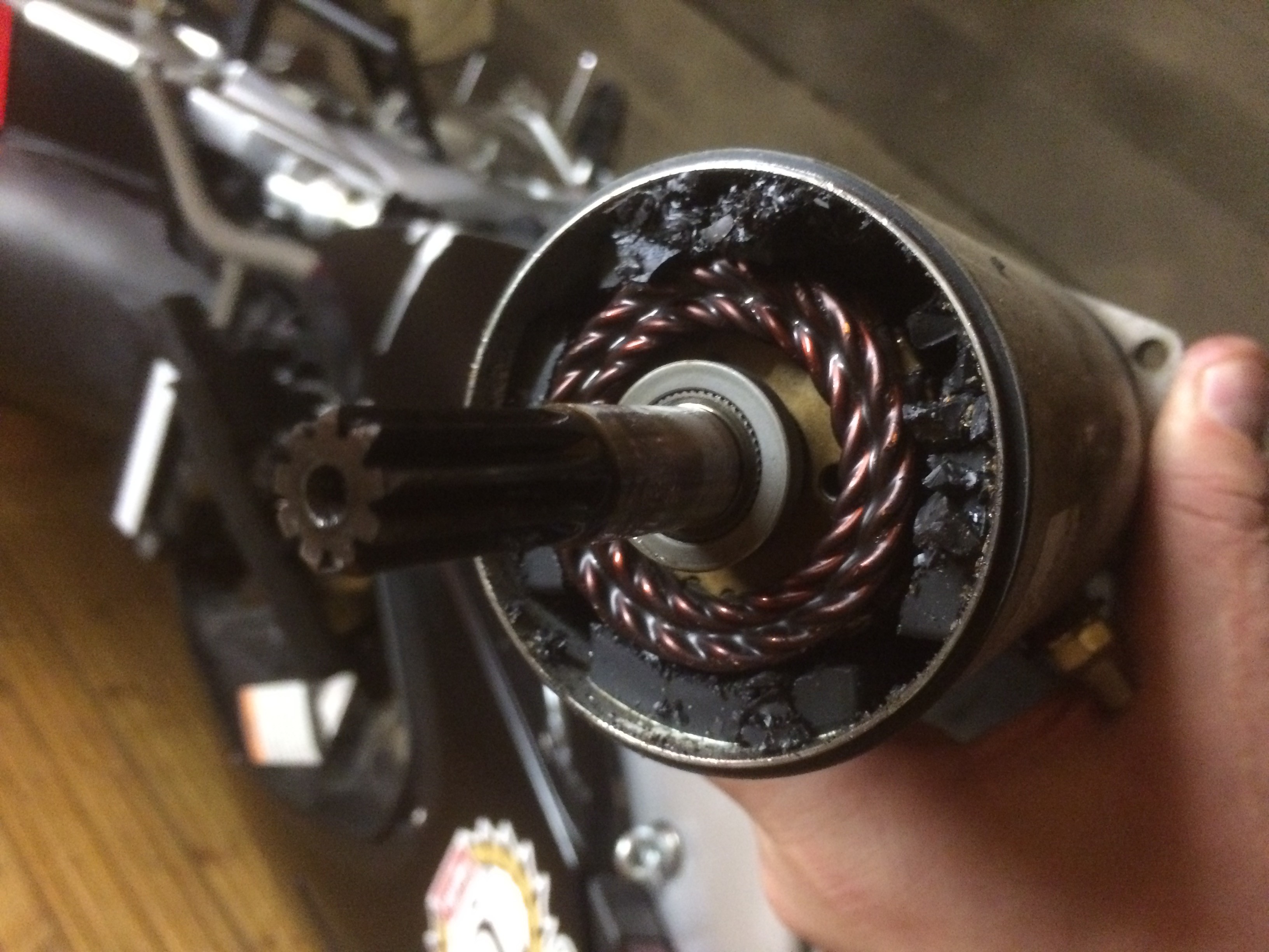

Помыл мот, после мойки завёлся нормально, доехал до дома. Спустя 3-4 часа завёл, через минуту появился небольшой свист и хлопок, после я его заглушил и потом щёлкает реле и стартер не крутит, с толкача завёлся легко.
Может замкнуло на стартер, он засвистел и сгорел?
-AS-Дата: Суббота, 03.09.2016, 18:10 | Сообщение # 29
Ну, где-то что-то сгорело или отгорело, смотри провода и разъем реле стартера, смотри провjда и протяжку у самого стартера. Если визуальный осмотр ничего не даст, мультиметром проверь, приходит ли напряжение на стартер в момент пуска. Если нет - вскрывай само реле, если да - смотри стартер. Предохранители проверь...

Разобрал стартер - там вот так:
