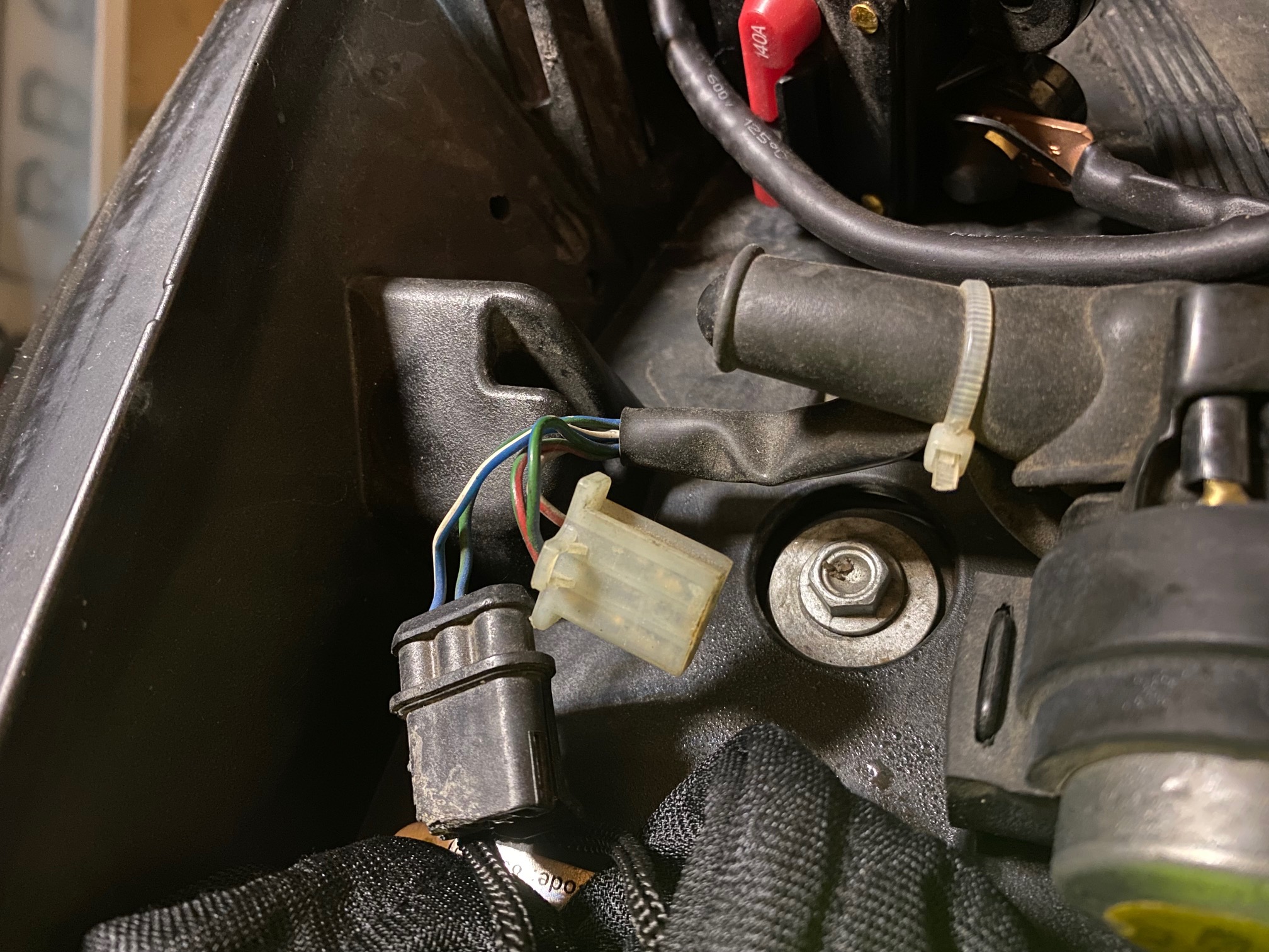

Здравствуйте, товарищи! Достался мне мопед не новым и поэтому надеюсь на знания более удачливых владельцев.
1.Мне бы хотелось знать как в оригинале должно выглядеть подседельное пространство, а именно крепление аккумулятора.
2. Буду рад, если подскажете отчего свободные фишки.
3. Так же интересно что за ниша под задним крепление бака. У меня там какой то болтик с гаечкой валяются.

zviadiДата: Суббота, 31.12.2022, 20:26 | Сообщение # 55
Сообщений: 6305
От датчика переворота, вроде... но не уверен.

AgarushkaДата: Воскресенье, 01.01.2023, 16:39 | Сообщение # 56
Город: Нижневартовск
Сообщений: 9
Там на 3-х фото 4 фишки свободные. 3 из них под седлом, 1 справа по ходу рядом с реле. Какая из них для падения?

zviadiДата: Воскресенье, 01.01.2023, 23:01 | Сообщение # 57
Сообщений: 6305
Одна из тех, что под седлом.
Вообще трудно по таким фоткам о чем-то судить... Лишних пустых разъемов быть не должно. Датчик переворота по умолчанию в стоке не ставится - его докупать отдельно надо (на усмотрение пользователя). Еще бывает так, что одно из вспомогательных реле отсутствует. Почему оно отсутствует - тоже ХЗ. На мотоциклах вообще-то нет лишних деталей...
