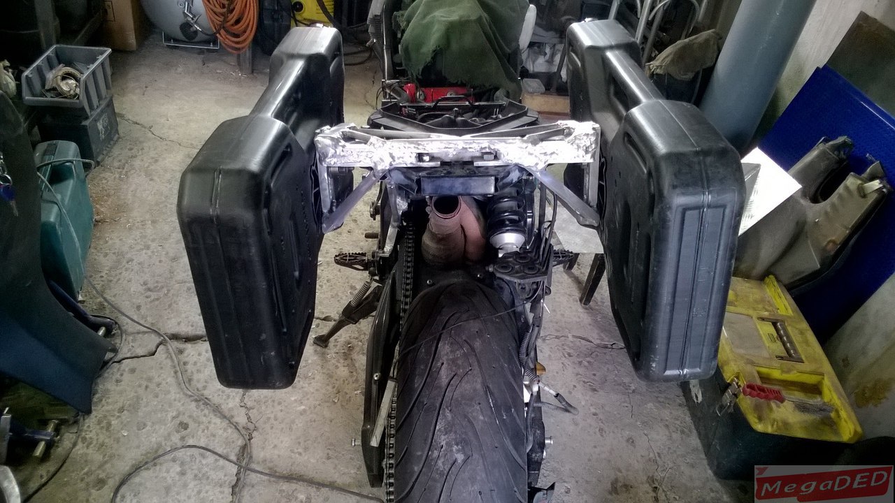

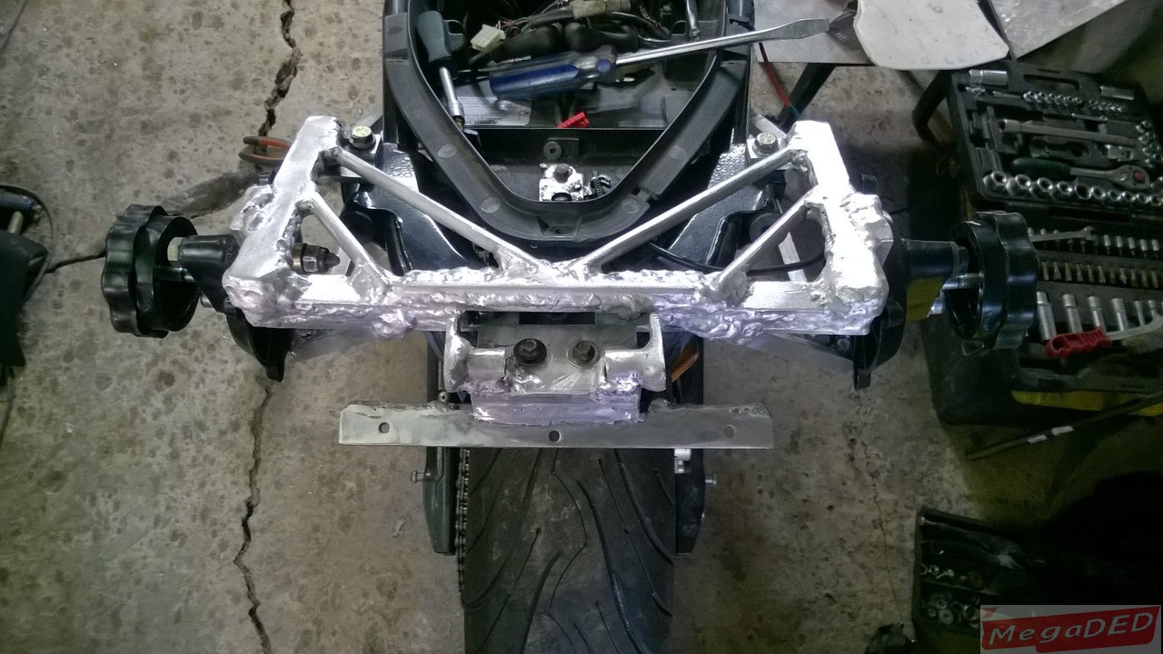

MegaDEDДата: Пятница, 08.03.2019, 08:24 | Сообщение # 18
Город: Saint-Petersburg
Сообщений: 185
Делается из чего угодно, хоть из дерева.
Я делал себе крепление на мот и другу, варил из алюминия амг5 купленого в максидоме.
по деньгам получиться дороже покупных...если чё.
самому делать только для того что-бы было удобно именно себе, т.к. покупные для всего штатно.
делать ради экономии беcполезно, проще купить готовые и не мучать жопу.
Прикрепления: 2117271.jpg (518.9 Kb) · 4664816.jpg (214.4 Kb) · 3729239.jpg (199.6 Kb)
айтишник

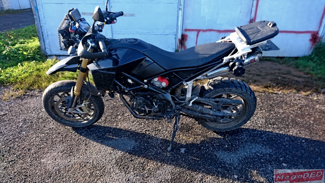

lerks70Дата: Воскресенье, 03.01.2021, 17:50 | Сообщение # 19
Мотоцикл: DORSODURO 750
Вот такой багажник сделал .
Прикрепления: 8320158.jpg (3.15 Mb)
