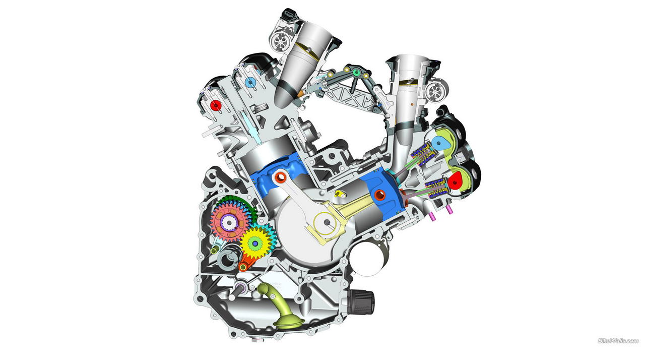

Я между глушителем и термолистом что под сидлом на весь глушак постелил слоев 5 в виде переплетенного мешка стекловолокно и сам патрубок по максимум обмотал шнурком от стекловолокна!В итоге стоковый глушак на прогретую почти не гримит и днем по жаре не жарит ляхи и жопу!С гидравлическим сцеплением тож проблемы были,перебрал машинку,обновил жидкость и под шток в тунель что в движке слева подкинул шарик и уваля!Сцепленье стало еще лучше чем было и отлично работает при нажатии двумя пальцами!

Вопрос такой а где находится масляный насос у дорсы - сзади движка или спереди,и сделан ли на ней картер что масленного голодания не боится?За последнее время хорошо на ней пристрастился достаточно долго ехать на заднем и вот азадачился как движок у нее на это реагирует!?Я конечно же налил масла выше уровня на всякий но хочу и дальше развиваться на заднем,изза этого уже подумываю взять чтото другое если она реально боиться масленного голодания!А ответ на мой вопрос не где не могу найти(((
zviadiДата: Понедельник, 12.08.2013, 08:27 | Сообщение # 36
Сообщений: 6483
Ответ на твой вопрос ищи в ветке "Dorsoduro - какая она?" Там где-то с середины ветки я 3D-деталировку мотора выкладывал.

Ответа так и не нашел! Замучился уже angry ни где нет инфо как реагирует дорса на долгие прогулки на заднем!!! У нас в Ставрополе магаз Априлия открыли недавно,думаю седня сгонять к ним пристать и заодно может сбросят мне ТО чтоб сервис не горел постоянно biggrin

Какую ты хочешь инфу? Лампочка давления масла не загорается - значит все хорошо.
Вообще езда на заднем колесе не является штатной для любого мотоцикла, потому никто ничего и не пишет. Все на страх и риск ездящего.

Лучше всего если сухой картер с отдельным маслобаком как у КТМ и того же Ротакса.
Есть мопеды которые известно боятся вилли - SV650 например.
Есть которые нормально переносят - та же Хонда CBR600F4i из которых стант аппараты строят.
Про Дорсу тебе точно никто ничего не скажет. Дилеры - ха ха три раза. Вряд ли они знают что то больше, чем где дырка в которую масло лить happy

Был седня у офф дилеров априлы, задал вопрос масляного голодания, так их этот вопрос в такой ступор ввел, что парниша и в Питер и еще куда-то начал звонить, все нихера ниче не знают!!!
В итоге сделали вывод, что если я езжу в свечке с каждого светофора ежедневно в течении всего лета и ничего не взяло - значит можно, ибо как они сказали та же кава 750 уже взяла бы!
