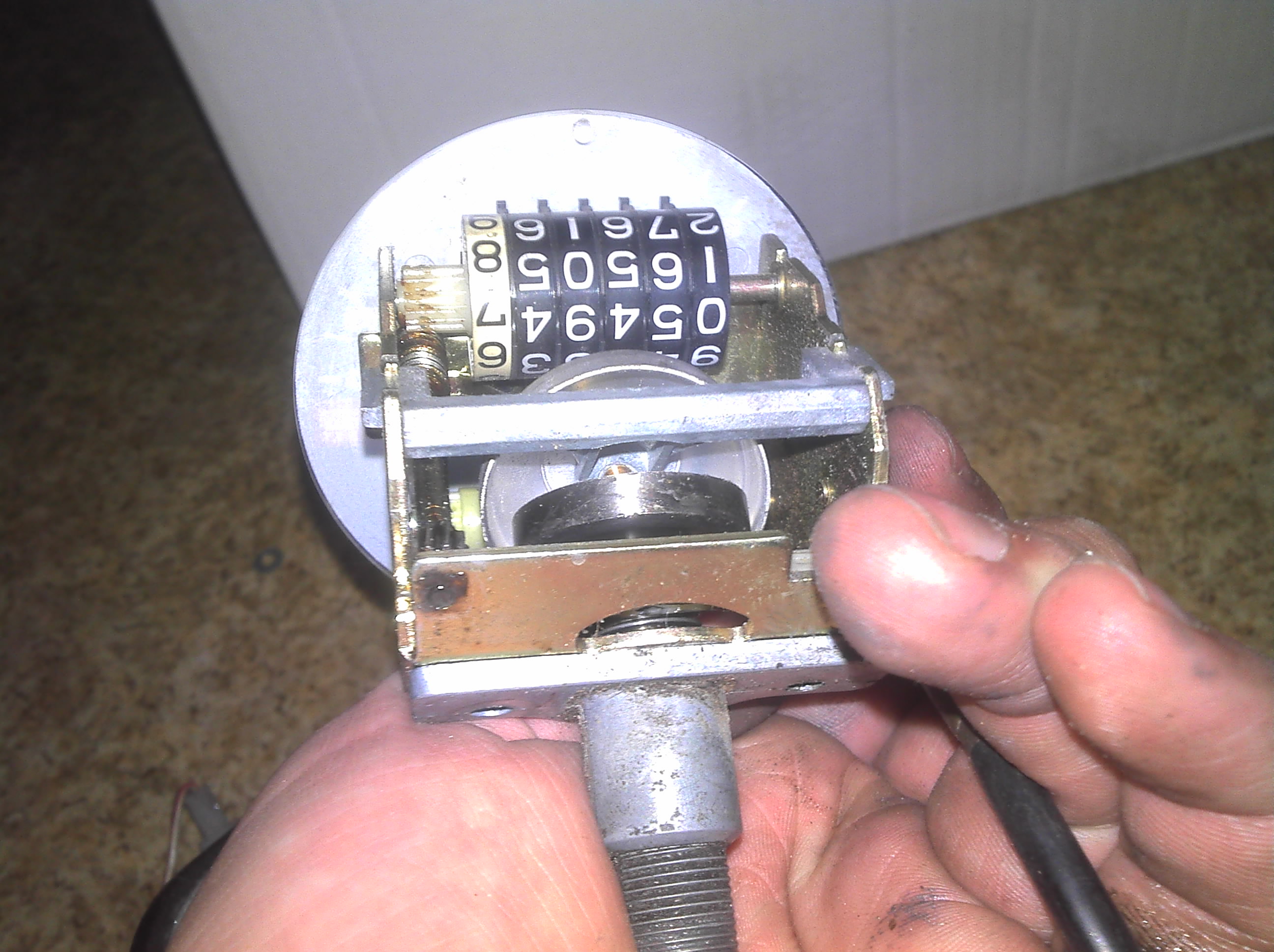

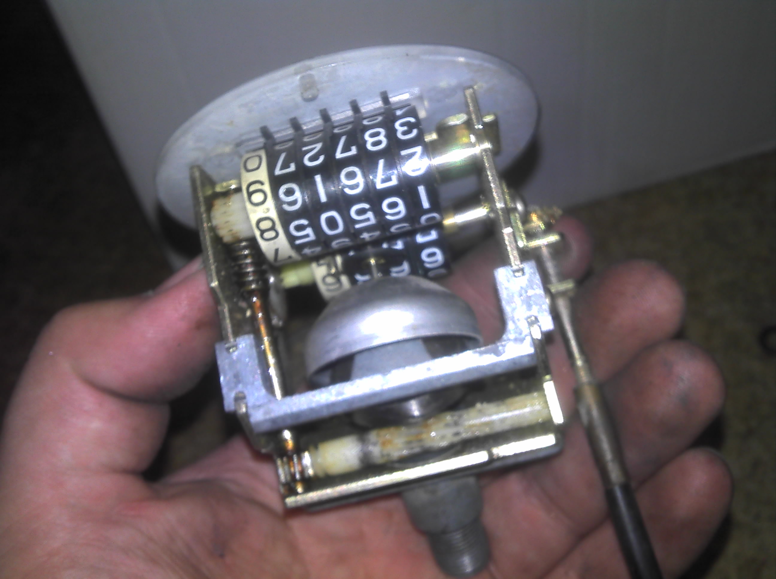

приаттачил внутренности спидометра. там магнитный вал на тросе который от колеса идет, а сама стрелка к крышечке приделана и судя по всему от магнита должна была сдвигаться, но теперь не двигается
upd. после переборки начала двигаться, замерю завтра на сколько врет. и отпишусь по остальным пунктам.
