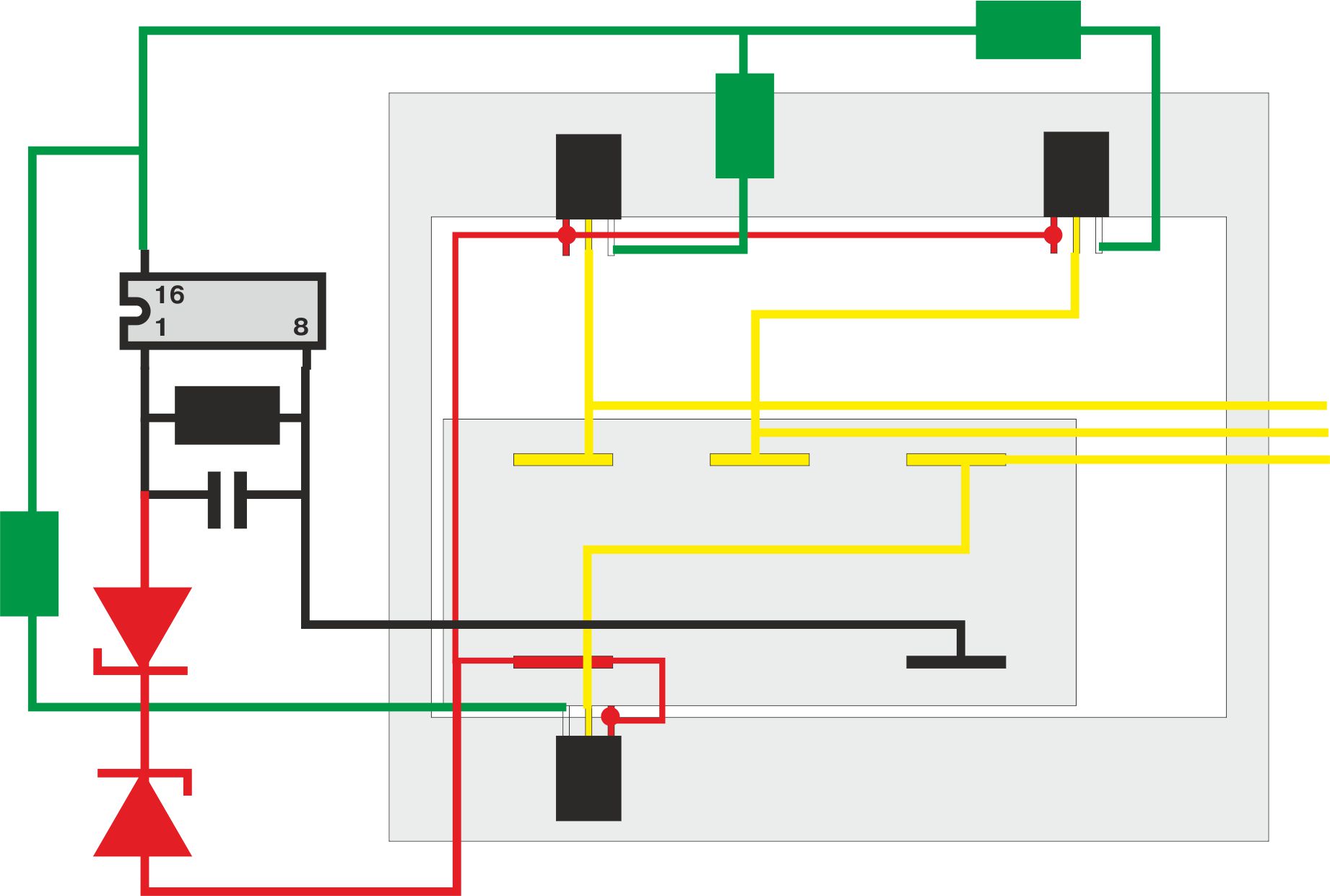

0xalДата: Четверг, 26.06.2014, 07:31 | Сообщение # 22
Сообщений: 96
Выпотрошить старый регулятор. Разложить не нем купленные детали.
Прикинуть, как пойдут провода (у меня получилось (вложение)).
Засверлить 4 отверстия. Нарезать резьбу или затянуть семисторы и выпрямитель саморезами.
Спаять.
Проверить на мотоцикле. (если нужно -- добавить семисторов/диодов)
Из пластилина слепить бортик.
Залить эпоксидкой.
Готово.
