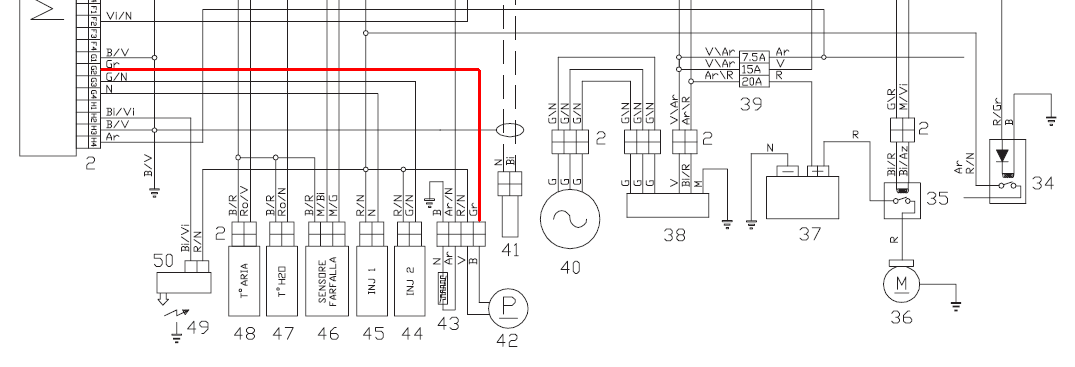

питается же насос напрямую от ЭБУ, без дополнительных реле
Вообще-то реле обязано быть, там ток весьма приличный..

нет реле по схеме даже, выход питания от ЭБУ, вчера измерил ток. маленький в пределах 2-х ампер, но измерения не очень точные, измерял пуско-зарядным устройством, а там шкала до 30А.

Реле есть. Стоит рядом с датчиком падения и компьютером род седлом. Кстати реле можно брать от Вазов, оно как родное.

Yarry, так реле включает 12В на несколько потребителей, а конкретно насос включает блок управления.

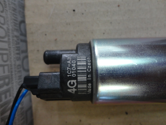

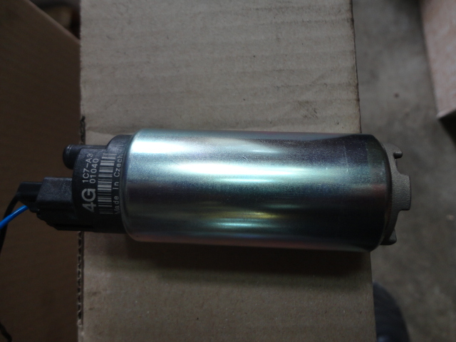

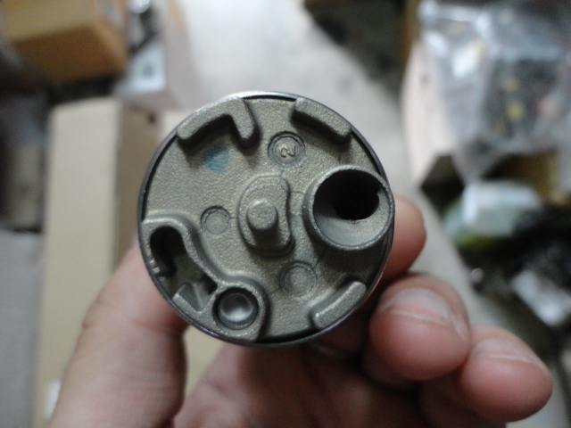

подведем итог: кто-нибудь может сказать, что для замены по размерам подходит такой-то бензонасос и такой-то фильтр (каталожный номер или модель авто)?
bormancbrДата: Пятница, 27.06.2014, 09:54 | Сообщение # 28
Аналогов твоего бензонасоса море- от Боша до нашего ПЕКАРа и кучи китайских вариаций. Купить нормальный не так-то просто, подделок очень много.
Вот так выглядит 100% оригинальный Бош:
Прикрепления: 7312657.jpg (134.9 Kb) · 3764170.jpg (129.6 Kb) · 1783943.jpg (134.9 Kb)

для насоса самый простой вариант - вазовский, например 0 580 453 453
