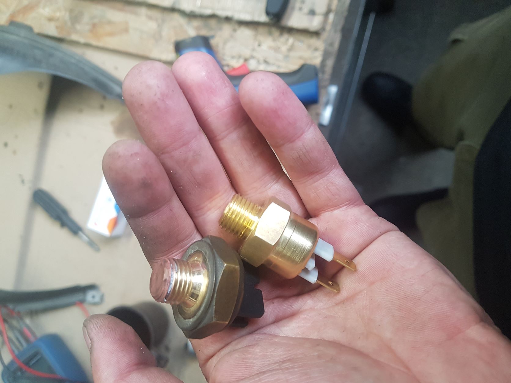

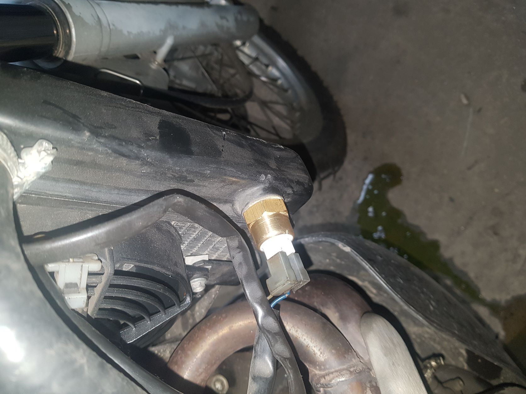

Полностью поддерживаю - ставил аналог Fae 36050. Вот ссылка https://dvizhcom.ru/parts/CALORSTAT%20BY%20VERNET/ts2604/.
Отлично встал на родное место!

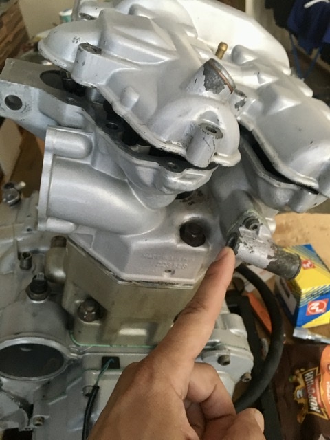

Привет всем!
Это термостат или нет?
Если кто знает его артикул для заказа, помогите!
Мот pegas 1995 карб.
Прикрепления: 8670841.jpg (26.1 Kb) · 6505400.jpg (94.4 Kb)
UriFrolovДата: Понедельник, 06.06.2022, 20:37 | Сообщение # 18
Город: Уфа
Мотоцикл: Aprilia Pegaso Cube
Сообщений: 10
Это точно не термостат. Больше похож на датчик температуры, которая отображается на приборке. Термостат отвечает за подачу антифриза в радиатор по большому кругу. Он не электрический. Если у тебя не включается вентилятор, смотри датчик на самом радиаторе - скинь клеммы и замкни их. Должен включится.

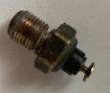

Ребят, апну тему) Такой прикол последнее время: мотоцикл нагревается примерно до температуры срабатывания вентилятора (около 80) и стрелка температуры на приборке падает, через какое-то время мопед остывает - стрелка начинает опять что-то показывать)
Это помер датчик, который на выходе с головы или это прибор на приборке помирает?
У меня так же умер датчик температуры. Вам вряд-ли актуально, но кому-то может пригодиться. Датчик у нас стоит от старых ауди 80 - 100 и многих вагов.
https://aliexpress.ru/item....6r8ykzX
Я себе такой поставил. По сопротивлению один в один, показывает правильно.
Для замены датчика антифриз сливать не обязательно. На холодном двигателе термостат закрыт и туда не потечёт, чуть мокнет и всё.

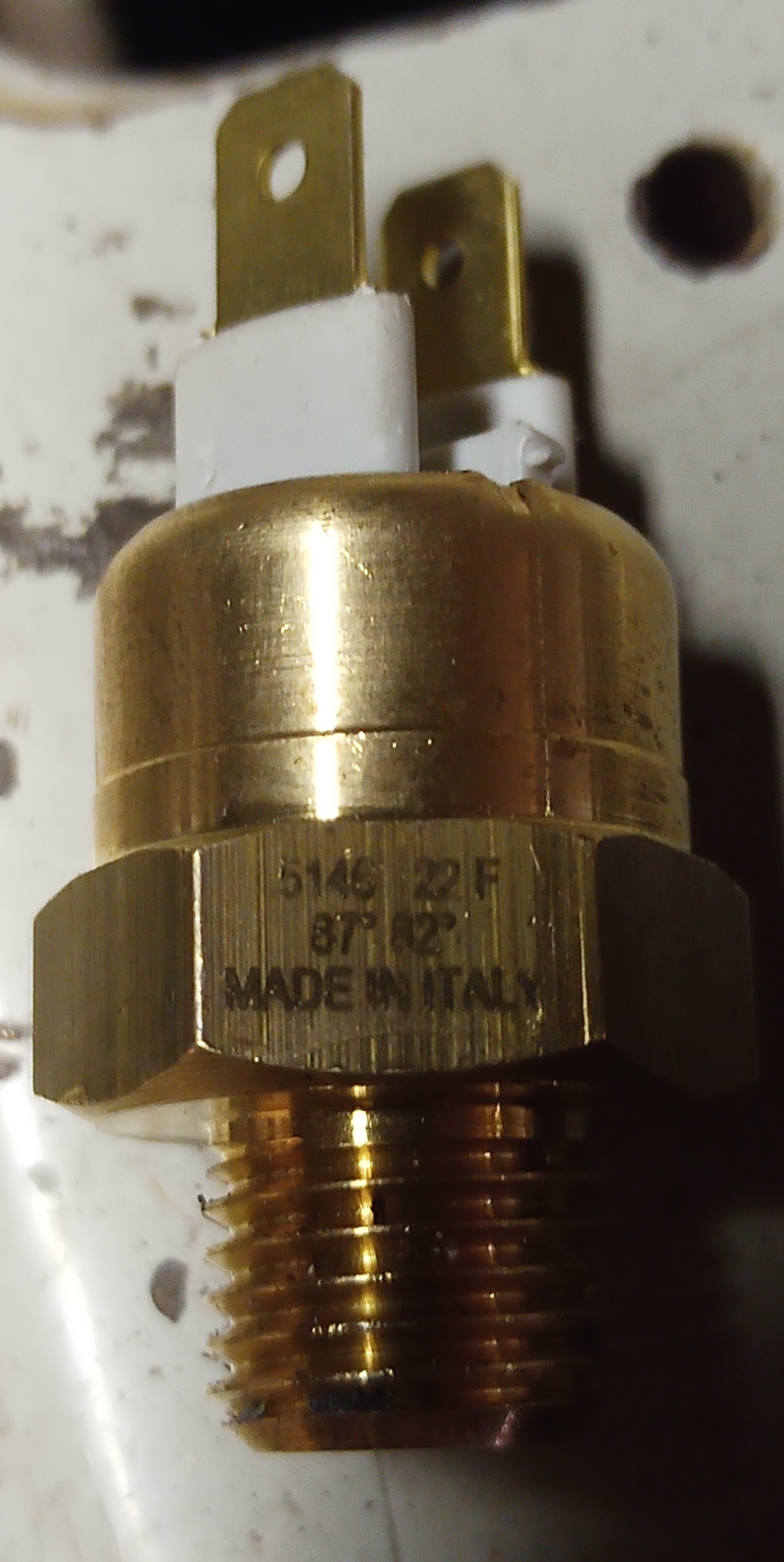

Датчик вентилятора подходит от Volvo 340-360. Себе ставил Vernet TS2604. Заказывал на Ozon https://www.ozon.ru/product....4702813
Температуры штатного датчика 90-80, у вольвовского 87-82. Работает отлично, температурный режим не меняется
