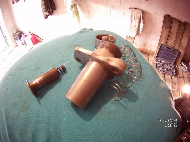

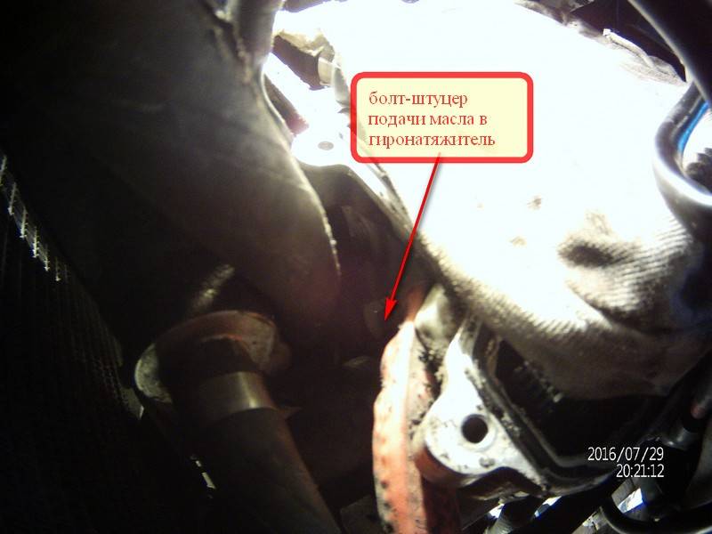

Снял клапанную крышку. Цепь ГРМ и не сказать, что прослабленная. Снял гидронатяжитель, поставил вместо него старого образца ручной натяжитель цепи ( спасибо товарищу из Феодосии). Сразу почувствовал разницу-цепь везде натянулась, провисаний вообще нет. Теперь нужно открутить шланг подачи масла в старый гидронатяжитель и так как у меня теперь другой натяжитель цепи регулирующийся отверткой, то заглушить болтиком М8-1 отвертие подачи масла. И здесь ЗАСАДА !!! Если еще открутить второй штуцер шланга маслоподачи и снять его с трудом, но получилось, то наживить на его место болт уже НИКАК. Руками не подобраться-не достают. Е...сь второй день уже, хоть движок снимай...

Nikola48Дата: Суббота, 30.07.2016, 19:10 | Сообщение # 19
Не, можно без снятия движка)))
Проверено.
Вроде бы, радиатор отодвигал, ЕМНИП.
Да, мучения еще те!!!

Глупый вопрос, а почему не оставить шланг на месте заглушив его со стороны натяжителя и закрепив что бы не болтался?
Там нужно болтик с гаечкой (с фланцами которые) и пару шайбочек медных, вуаля!

Ярослав, первая мысль была сделать как ты предложил, т.е заглушить маслошланг родным болтом с гайкой через медные шайбы. Но в том месте очень тесно, давление постоянно в шланге и труба глушителя рядом проходит... В общем не стал так делать. Купил новый болтик с конусом (крепление кулисы от ВАЗа), к нему ключик на 10 с трещеткой. Сегодня после работы пойду крутить, как жара чуть спадет.
