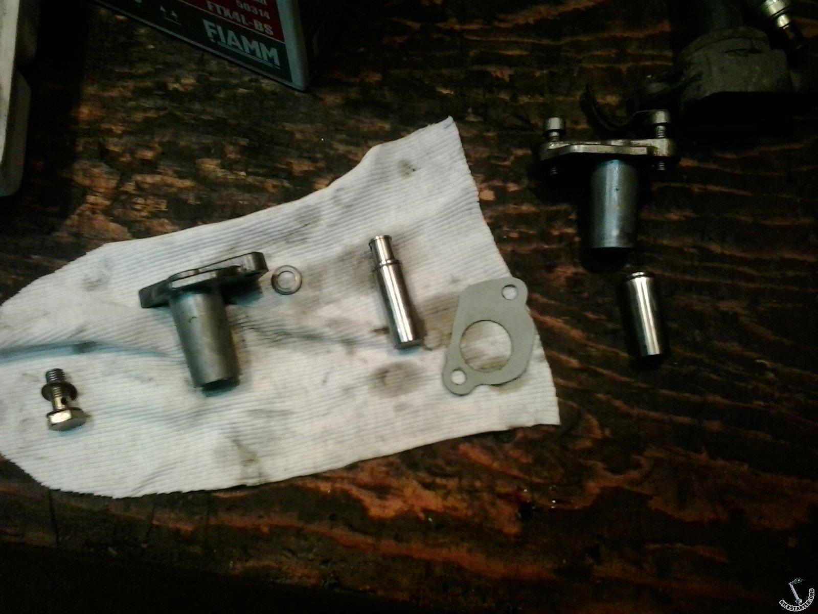

Nikola48Дата: Пятница, 13.09.2013, 00:39 | Сообщение # 16
слева - исправный плунжер (несжимаемый за счет масла внутри)
справа - вид как и у моего, вытащенного из мотора
Прикрепления: 9726716.jpg (468.7 Kb)
balyumДата: Пятница, 13.09.2013, 15:48 | Сообщение # 17
Город: Ужгород
Мотоцикл: Aprilia Pegaso 650
Сообщений: 123
Так понятно,что только замена натяжителя тебя спасет.Временно можешь винт туда втулить и натянуть винтом цепь,пока найдешь новый.
