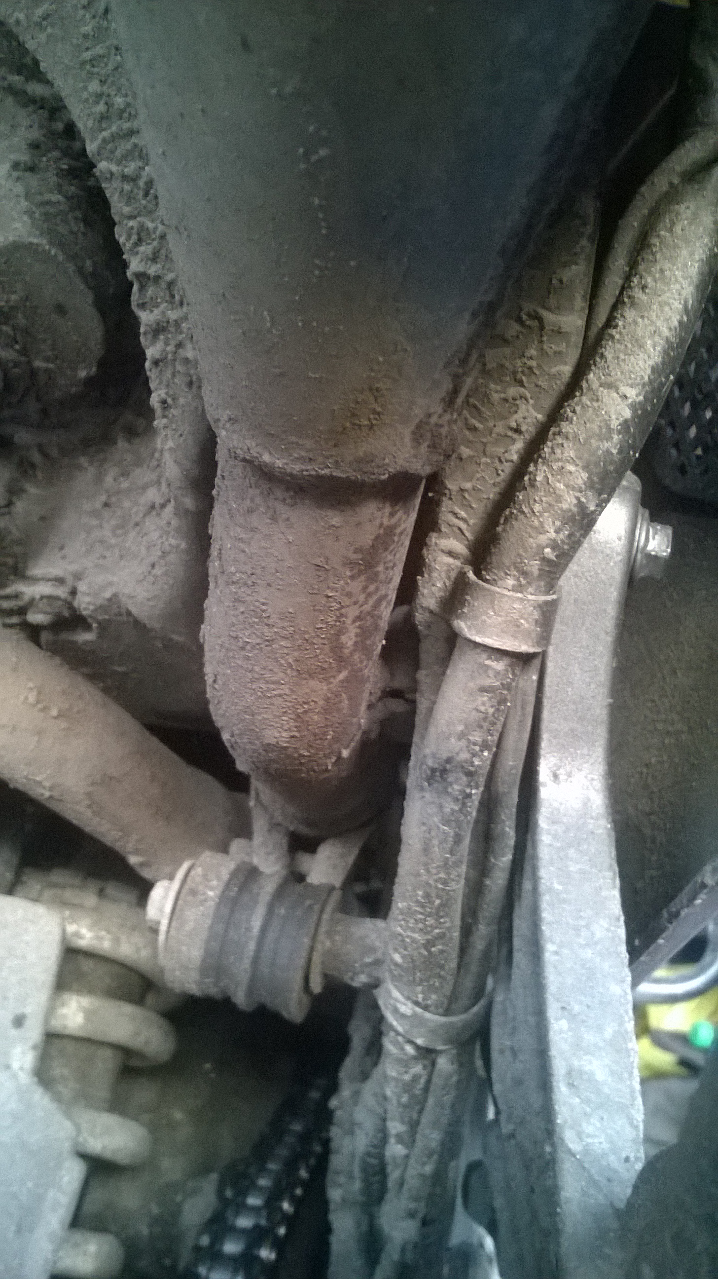

Я думаю, этот бардак вносит свой вклад в перегрев тормозов. Может надо проложить там теплозащиту какую-то, а то слишком близко тормозная магистраль к выхлопной трубе.

Marsikus, я думаю, что основная проблема это маленький диск smile Кипеть начинает, только когда активно пользуешься задним тормозом. То что на фото - это шланг от бачка, даже если он и греется - то это роли почти не играет. Основная магистраль идёт вдоль рамы, достаточно далеко от глушителя) Да и продувается там всё. Вы лучше при перегреве попробуйте на задний диск и суппорт плюнуть, там духовка ппц) Интересно было бы температуру замерить хотя бы примерно термопарой)
