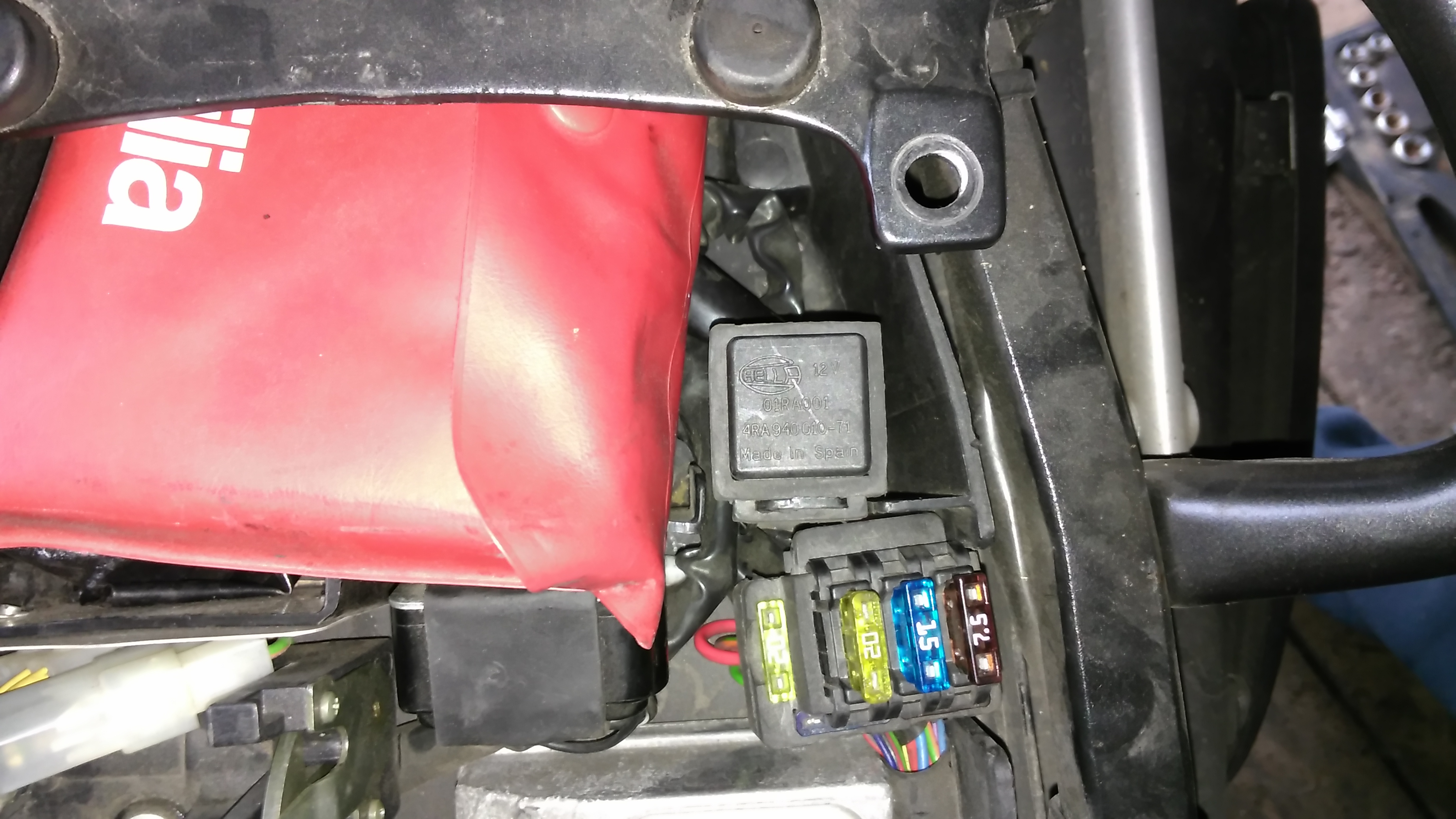

Нужна помощь!!! Пегас 2004 года не заводится, пред история суть проблемы:
После спячки завелся без проблем проработал до с работки вентилятора, затем я его заглушил.
При повторном включении зажигания лампа EFI горит в пол накала и насос издает тихий рокот но не такой как при нормальной работе.
Такое ощущение что нет нормальной массы.
MaressДата: Вторник, 14.03.2017, 18:51 | Сообщение # 51

Коротыша нет все как всегда , стартер крутит лампочки горят только EFI в пол накала и насос не работает, завтра буду разбираться, возьму тестер и в путь по схеме. думаю скорее всего это реле инжектора.
HobotttДата: Среда, 15.03.2017, 14:48 | Сообщение # 54
Город: Vitebsk
Мотоцикл: Априлия пегасо 650 ie
Сообщений: 36
Вопрос решен, всему виной плохой контакт на колодке реле которое на фото.
