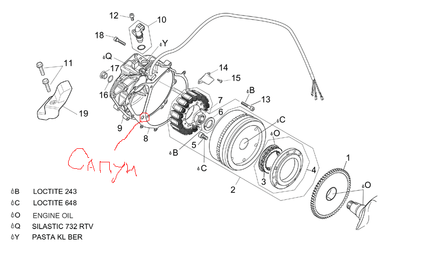

Мне тоже интересна связь) Сапун выходит со стороны генератора, мб как-то с этим связано? smile

Nikol9shkaДата: Понедельник, 20.01.2014, 01:18 | Сообщение # 24
Город: Феодосия
Сообщений: 47
Пардон господа, да катал небыло времени в инет зайти. По связи могу дать контакты человека. А про забитое сливное или заливное это-не правда! Забито ничего не было! Но ради эксперемента можете на своих конях проверить! Просто собрать без прокладки . Или сделатьлать прокладку чисто по контуру.
