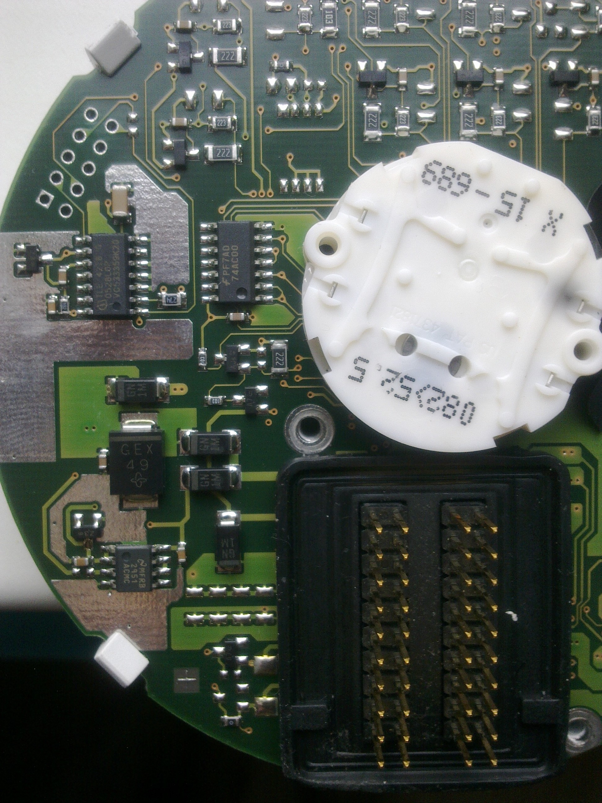

viperДата: Вторник, 05.05.2015, 18:37 | Сообщение # 16
У меня там GEX 49
Прикрепления: 9113285.jpg (1.19 Mb)
GLEONДата: Вторник, 05.05.2015, 22:47 | Сообщение # 17
Город: г. Минск
Мотоцикл: APRILIA PEGASO STRADA
Сообщений: 23
Спасибо за фото, есть предположение что моя панель уже разбиралась, вполне вероятно что запчасть уже менялась, поэтому может не соответствовать, но от этого не легче, в Минске с этим беда, пока даже не нашел где аналог заказать можно.
viperДата: Среда, 06.05.2015, 09:48 | Сообщение # 18
Так тебе диод этот нужен или нет? Могу его выпаять и прислать, если нужен. Цена вопроса только за пересылку. Или смотри, может проще по месту найти какой нить старый телевизор или еще что и от туда выпаять. Мне кажется такого рода компоненты должны быть во многих устройствах.

Диод тащемта можно поставить и другой, лишь бы по характеристикам подошел
из описания GEX-54 - General Purpose Germanium Diode. 100V, 30mA.
