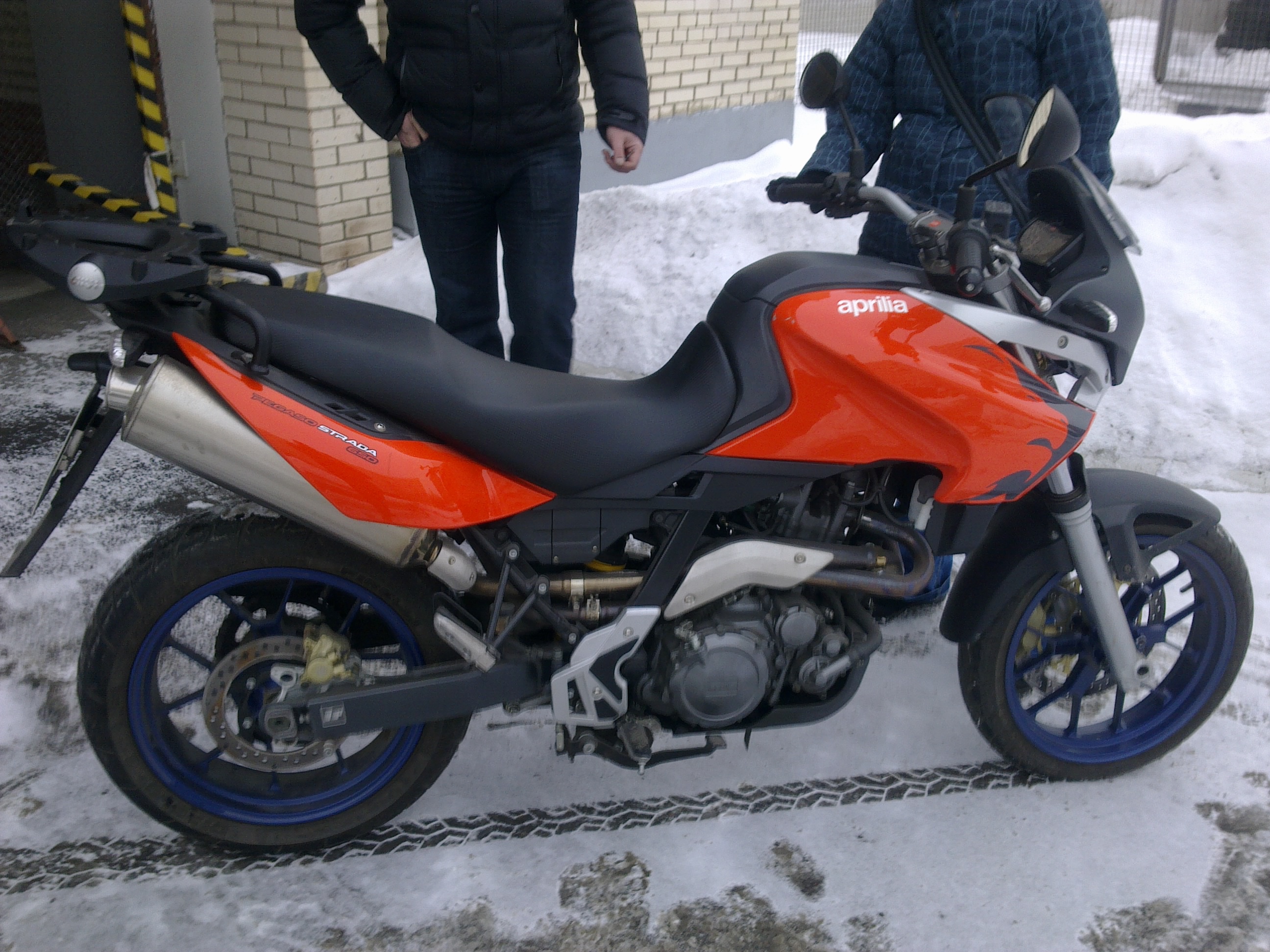

viperДата: Понедельник, 13.02.2012, 15:43 | Сообщение # 26
Всем доброго времени суток.
Стал счастливым обладателем Pegaso 650 Strada.
Пока не начался сезон хотелось бы узнать, что надо менять и сколько это может стоить в смысле расходников на байк. В общем он 2005г.в. и у него 6200км пробега.
Ну и есть ли кто нить из Санкт-Петербурга на таком же байке?
-AS-Дата: Понедельник, 13.02.2012, 15:50 | Сообщение # 27
Приветствую на сайте и поздравляю с покупкой! Показывай своего коника))
Меняй масло, масляный фильтр, проверь состояние воздушного фильтра или сразу замени, обрати внимание на резину, если уже высохла и пошла трещинками, то тоже меняй. Проверь уровень охлаждающей жидкости, если низкий, то тоже меняй сразу всю. За исключением резины, все недорого и просто - дело полудня с пивом)). По замене масла и фильтра есть тема, я подробно описал эту процедуру с фотками.
viperДата: Понедельник, 13.02.2012, 16:09 | Сообщение # 28
Вот фотки.
А по расходникам спасибо. Надо только узнать где их купить можно будет
