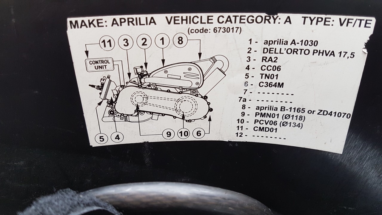

Aprilia sr50r 2015 в дождь глохнет! Помогите найти причину. Глохнет моментально, без чихов и потери тяги. Через 10 минут езды. Если заводится потом , то не на долго метров 300 проехать можно. Потом глохнет окончательно. Замена. Свечи и замена фильтра сразу же, проблемы не решает. После высыхания и в сухую погоду мчит как новый! Но если нет дождя ! Поменял колпачок свечной и бронепровода. Фильтр новый с пропиткой. Свеча новая. Эффекта ноль ! После того , как заглох проверял фильтр- он сухой! После отстоя вне дождя заводится с пол оборота , но заметил капли воды вылетают из глушителя. Не много , но всё же! Куда копать ? 2 раза отдавал в сервис , но там неполадок не нашли! Его сразу после дождя не смотрели , а потом он высох и поехал ! Проблема только в дождь ! Это мой первый скутер и я чайник!
Прикрепления: 0136855.jpg (202.9 Kb)
