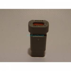

Можно попробовать в разъем, который должен быть соединен с блоком АБС (которого нет), вставить резистор-заглушку по типу вот этого:
Только для этого надо знать необходимое сопротивление блока АБС и подбирать резистор по типоразмеру разъема.
Резисторы стандартизованы.
Где в России его взять - не знаю, сразу говорю.
Попробуй спаять аналог сам, если дружишь с паяльником.
Прикрепления: 0705948.jpg (4.7 Kb)
Думаю, что для такого разъема будет проблематично подобрать заглушку..

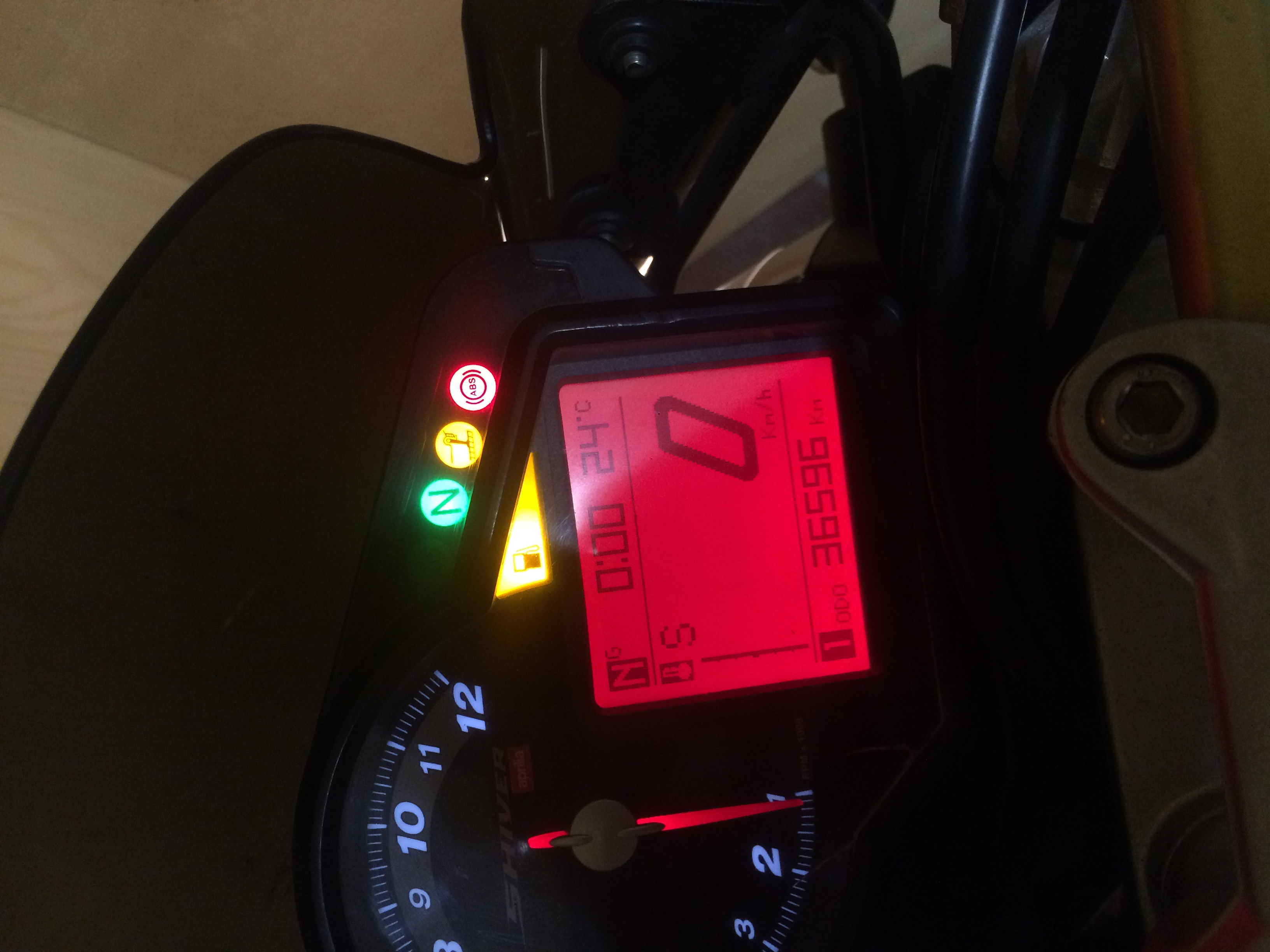

Ну ты бы как сделал на моем месте ? На фото видно эту лампочку , при запуске двигателя , думал , что погаснет - нифига. Ещё прикол в том, что у меня даже предохранитель на абс не поставлен.
Прикрепления: 4995740.jpeg (1.13 Mb)

лампа тухнет после набора 5-7 км/ч на моте с абс. Заклей ее и успокойся.

У меня не потухла , он без цепи сейчас стоит , скорость на спидометре до 33км/ч была, все равно горела.

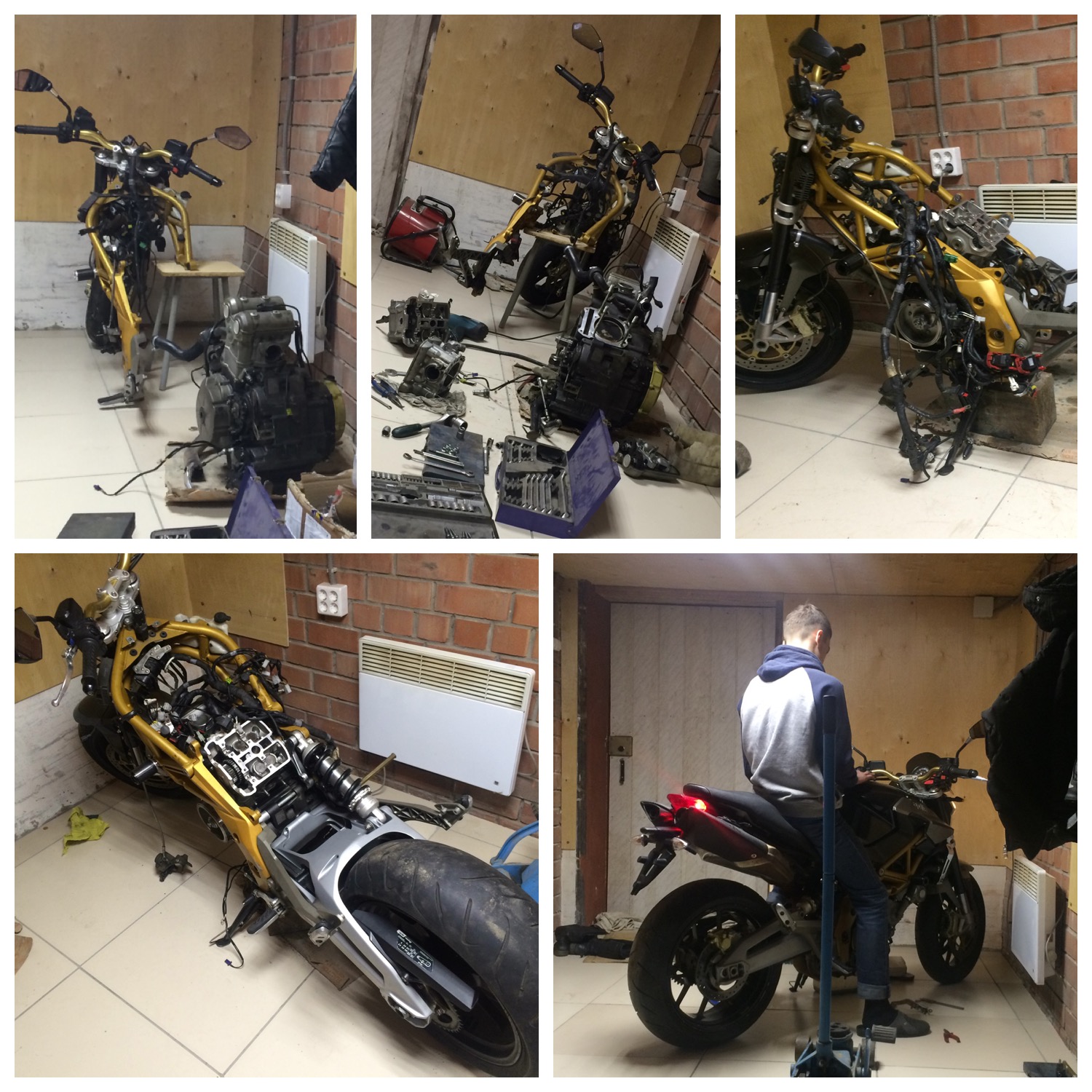

Это был вообще очень странный сезон.. Так что я уже привык.. Замыкание и возгорание от них пошло, т.к даже хвост мот, на котором крепятся поворотники расплавился от них. Предохранители не сработали и выплавились. И так пошло по всей проводке. Я ещё удивился , что у меня на моте мозги не сгорели..
Если у тебя фотка откроется , можешь увидить мой долгий путь восстановления мота с этого сезона..
Прикрепления: 4989119.jpeg (530.5 Kb)

А это то, к чему приводит "колхоз". Оригинальные поворотники заменил на китайское говно. Я сам ещё не понял, как это могло случиться и почему предохрантиель не сработал , а просто вплавился в коробку с предохрантиелями. Ну плюс ещё предохрантиель неоригинальный стоял
