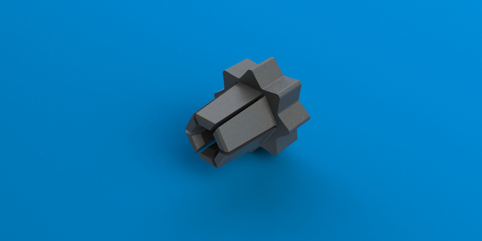

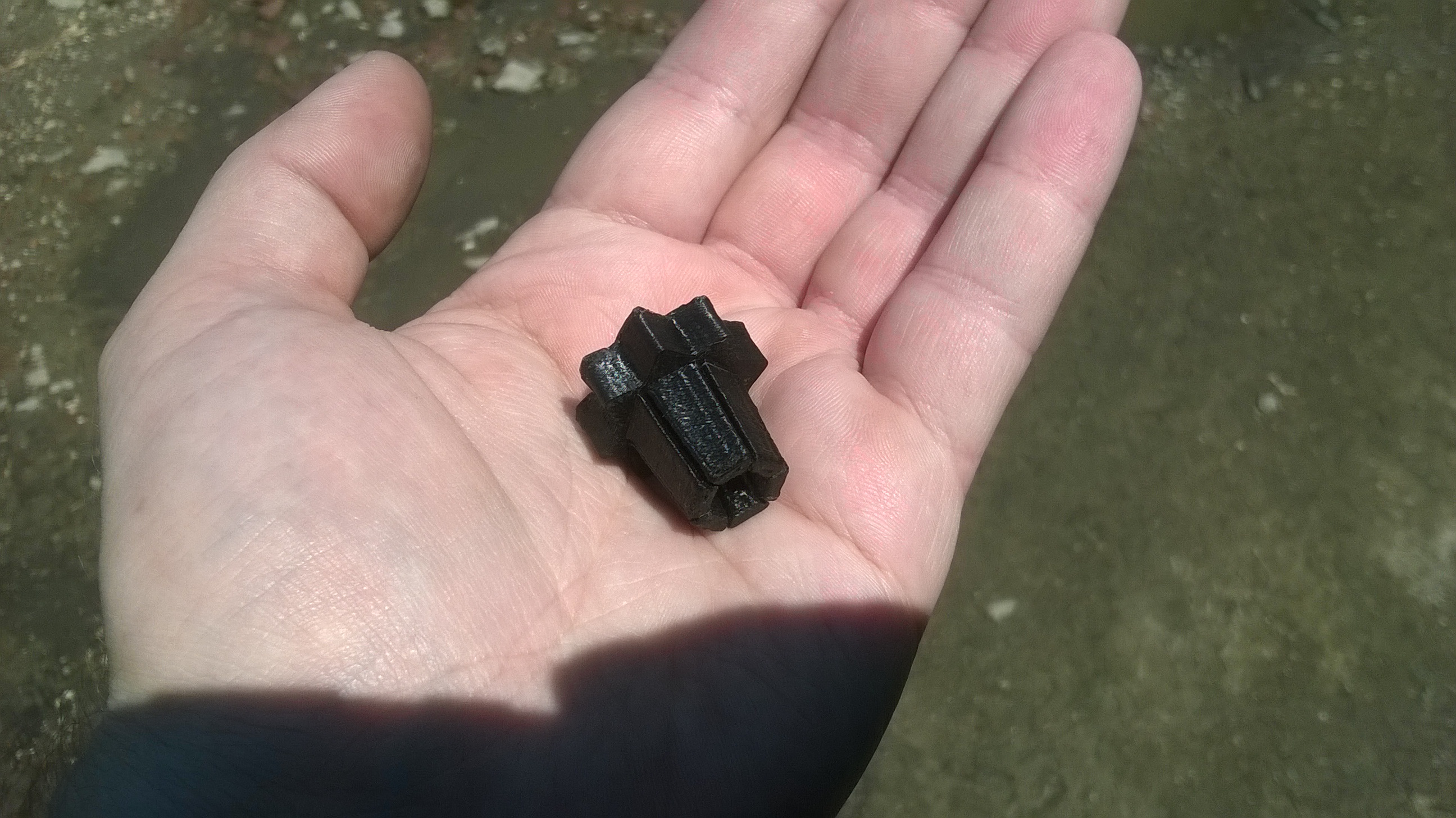

Было скучно вечером, а вот с тем чтобы подкрутить регулировку фары - не соскучишься вслепую ловить голову болта по несколько раз и проворачивать по чуть-чуть.
Сделал такую шляпку, чтобы просто руками можно было регулировать.
https://grabcad.com/library....egaso-1

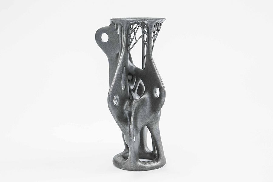

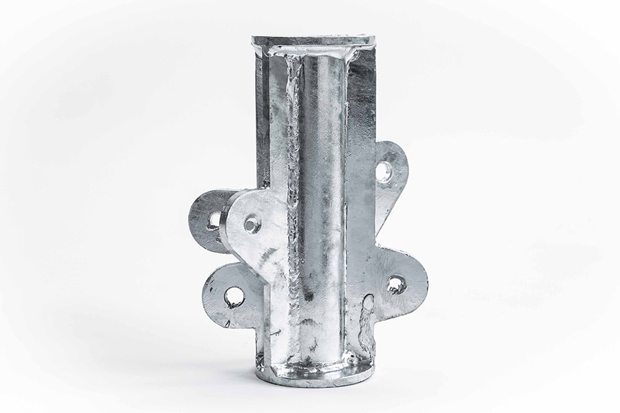

Искусствееный интеллект придумал и распечатал 3Д-деталь (кронштейн) заданной прочности с минимально возможным кол-вом материала:
http://www.evolo.us/architecture/3d-printed-structural-steel/

Генеративный дизайн, но тут ИИ перестарался с мелкими деталями.
viperДата: Среда, 15.03.2017, 10:31 | Сообщение # 21
По поводу мелких деталей, надо было ИИ ограничение выдать на минимальный размер элемента. Но тут я так понял просто демонстрация возможностей.
А так очень интересное направление
zviadiДата: Среда, 15.03.2017, 11:54 | Сообщение # 22
Сообщений: 6622
Не только - его установили в реальную конструкцию и она с 2015 года работает.
Без 3Д-печати это слишком сложное в изготовлении изделие.
viperДата: Среда, 15.03.2017, 12:17 | Сообщение # 23
хз, внешне так не скажешь, отлить его в форме можно как из пластика так и из металла, потом просверлить отвестия.
MarsikusДата: Среда, 15.03.2017, 22:34 | Сообщение # 24
Любые сложные вещи можно отлить под давлением в сборные формы да с выплавляемыми моделями, но для этого понадобится нехилая квалификация по технологии литья и серьезная литейка.
Сообщение отредактировал Marsikus - Среда, 15.03.2017, 22:34
