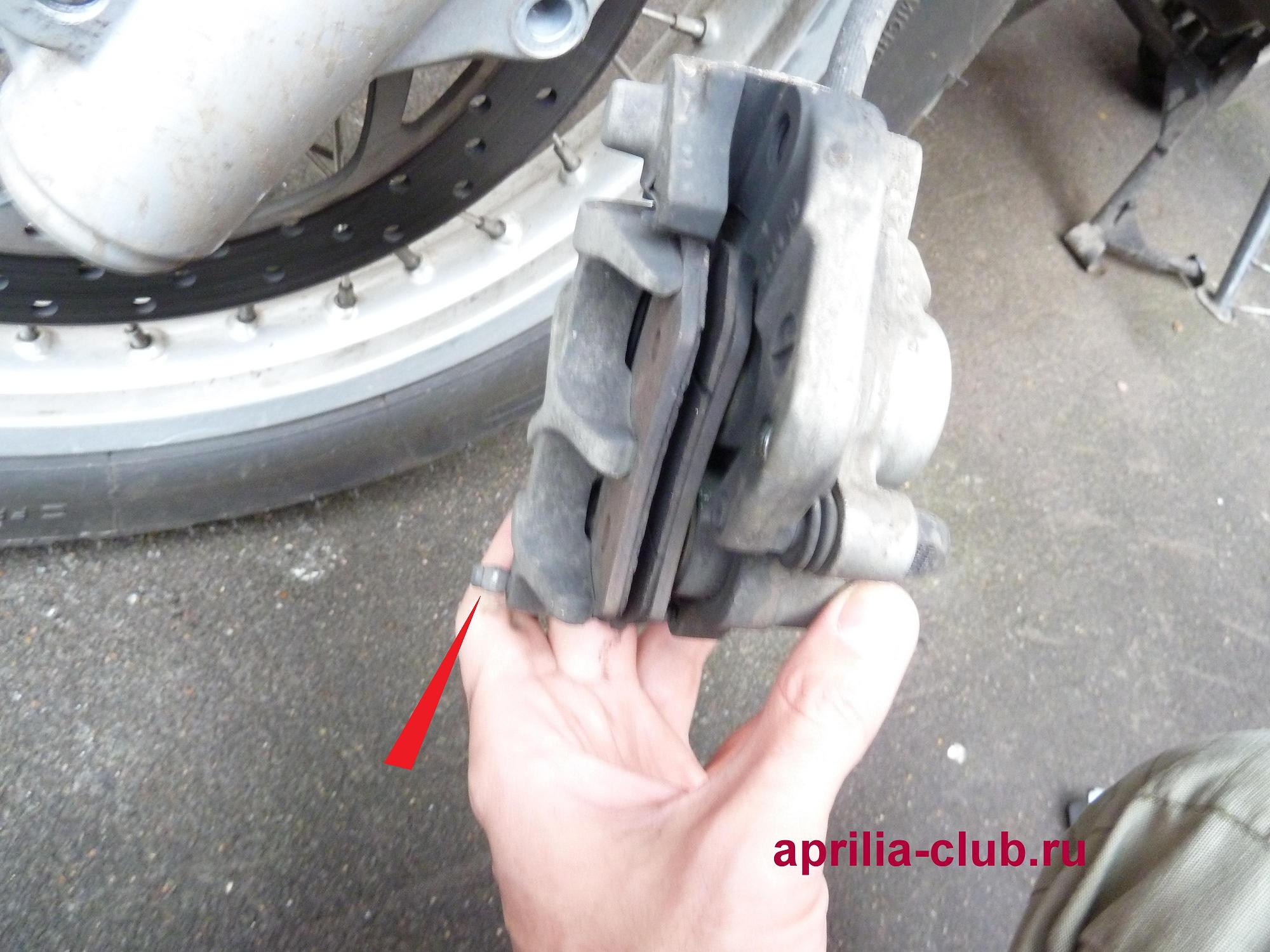

1. Вытаскиваем шпильку (обозначена красной стрелкой на рис.1)
Замена колодок Aprilia Pegaso Trail 650

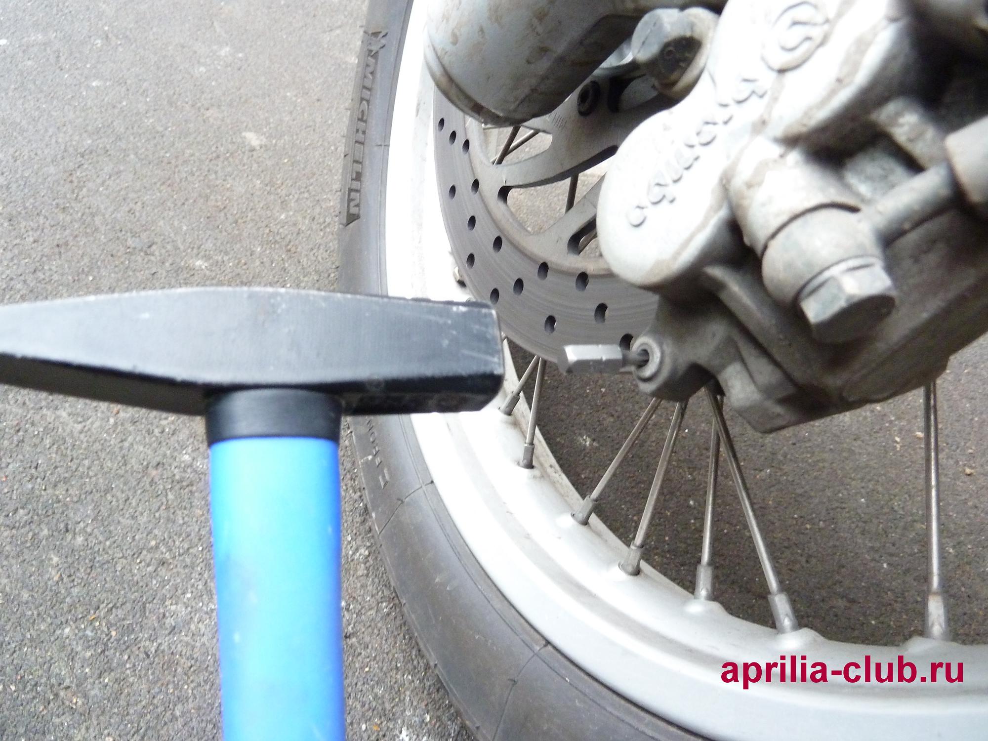

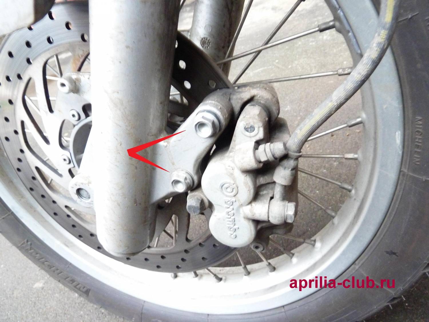

2. В дырочку в суппорте вставляем гвоздь или что то в этом роде, я воспользовался подходящей битой (см. рис.2) и молотком выбиваем ось колодок, точнее просто сдергиваем, нам нужно что бы ось вышла с обратной стороны всего миллиметров на 5, (см. рис.3). Оставляем ось в таком положении, что бы при снятии суппорта, колодки не рассыпались, в этом ничего страшного нет, просто так удобнее.
Замена колодок Aprilia Pegaso Trail 650 Замена колодок Aprilia Pegaso Trail 650

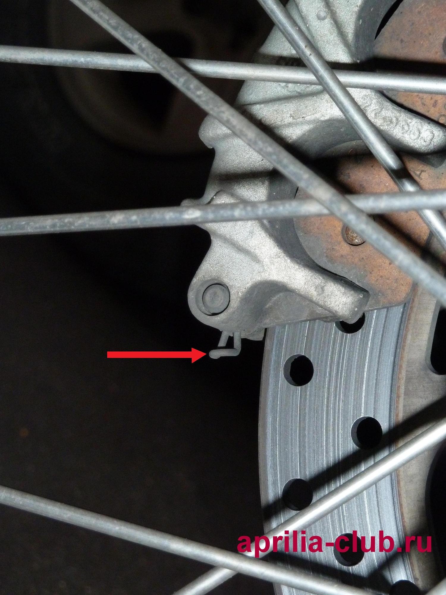

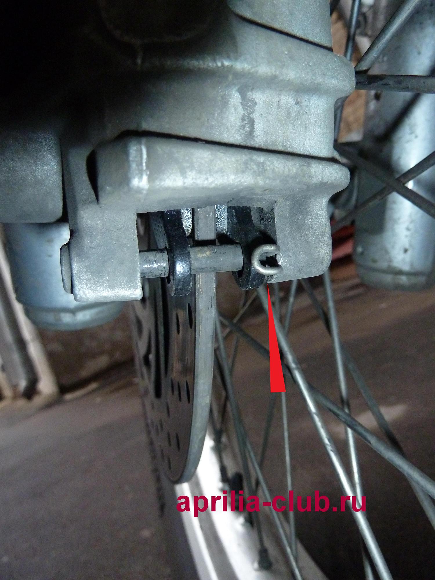

3. Откручиваем суппорт и снимаем его с диска (см. рис 4). Вот теперь можно вынуть ось колодок и снять колодки, обратив внимание, как они стоят (см.рис 5).

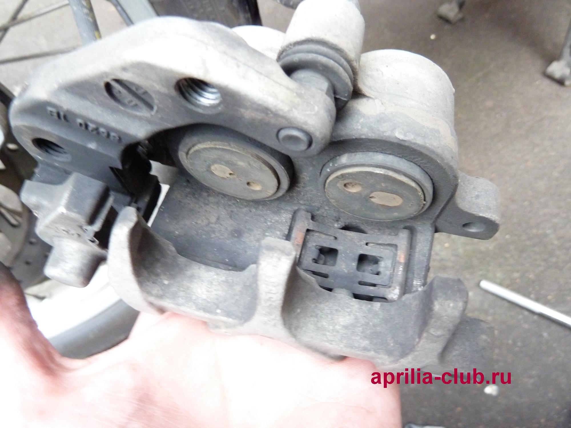

4. Отжимаем по очереди поршни суппорта, что бы у нас влезли новые колодки см. рис. 6 и 7.
