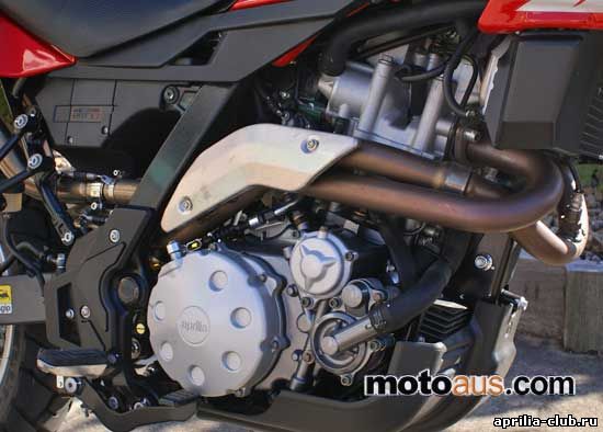

Небольшой с виду, 650 кубовый, одноцилиндровый двигатель с жидкостным охлаждением и системой смазки с сухим картером, выдает около 50 лошадиных сил. Этот двигатель короткоходовой. Другими словами, диаметр цилиндра больше хода поршня (100х84мм). Такой мотор хорошо раскручивается и имеет склонность не столько к тяге, сколько к мощности. Поэтому максимум крутящего момента приходится на 5200 обмин, а максимальная мощность на 6250 обмин.

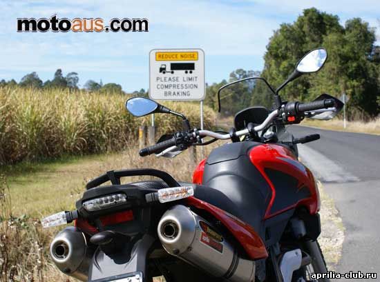

В списке заводских аксессуаров к Aprilia Pegaso 650 Trail есть боковые сумки, центральный кофр, охранная система, спаренный титановый выпуск от Akrapovic и много чего еще. К сожалению, на тестовом мотоцикле был установлен только выпуск от Akrapovic. Благодаря ему мотоцикл на поворот ручки газа отзывался довольно солидным рокотом. Влияет ли это на мощность двигателя, неизвестно, но вот наслаждения при вождении мотоцикла, добавляло точно. Выхлоп от Akrapovic увеличивает цену мотоцикла примерно на 1500 долларов. Это не мало. Но радует то, что уже есть и более доступные по цене выхлопы.
