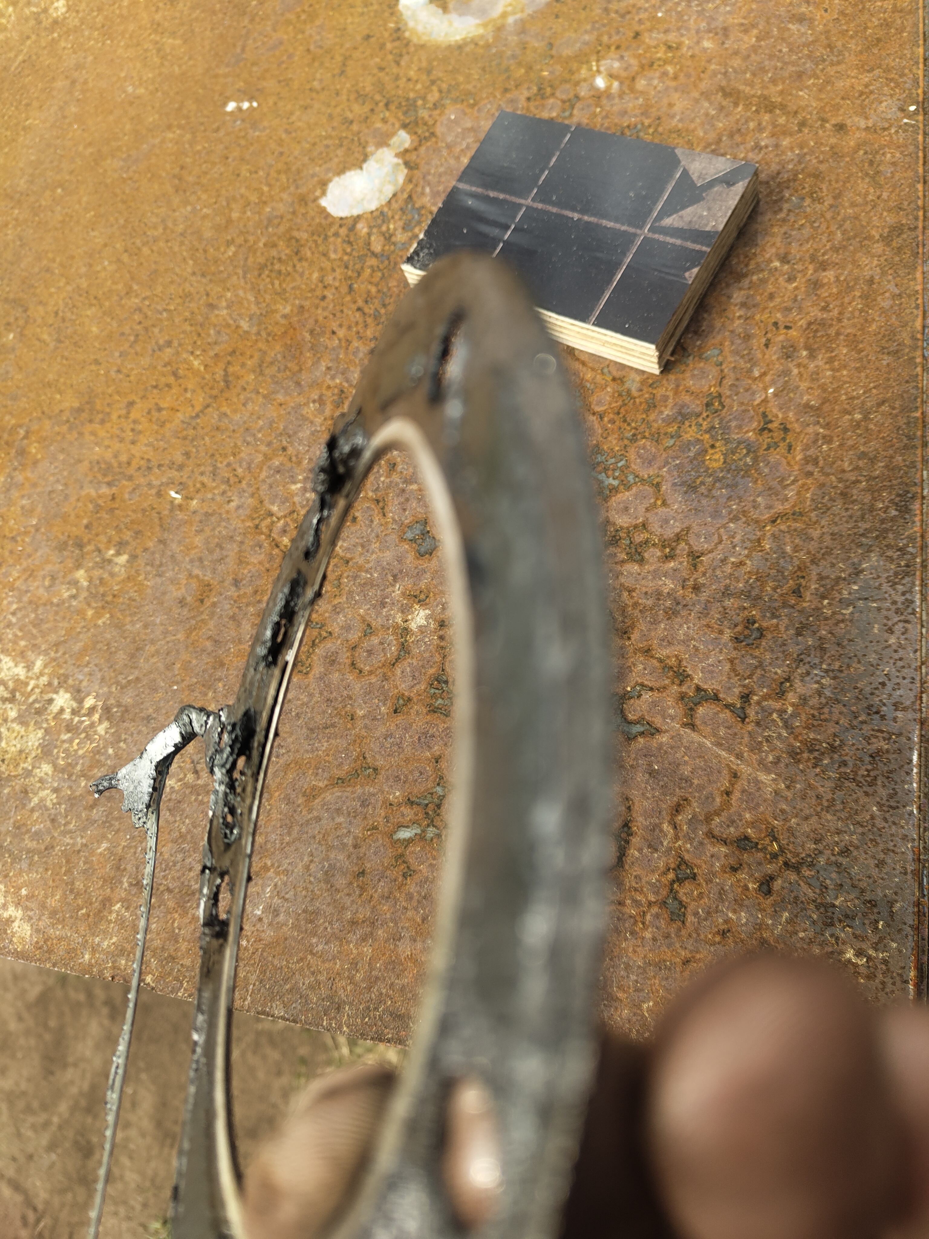

Купил мото, доверился деду-продавцу, оказалась пробита прокладка ГБЦ. Симптомы были такие, очень плохо заводился после простоя(как прогреется, то с пол тыка), уровень антифриза в расширительном бачке подымался медленно, пузырьков в радиаторе почти не было, масло чистое. Дыма в выхлопе не было. Закончилось тем что выхлопные трубы стали обильно плеваться антифризом. Дальше снятие мотора, замена прокладки (Athena). Без шлифовки, регулировки клапанов. Затянул на 70 Нм, планирую протянуть через 1000 км. Симптомы исчезли, надеюсь в ближайшее время не вернутся.

Раз снимали головку, то шлифануть надо было. У вас Rotax 654 ?

Не уверен, но как я понял - 655, клапанов 5, натяжитель цепи на двигателе гидравлический, карб 1999 год.

У меня был BMW F650, тот же Aprilia Pegaso. Моторы хорошие, надежные, но помпа у них прямо "детская" - импеллер, вал, шестерня и два сальника друг напротив друга: один не дает маcлу попасть в антифриз, другой наоборот - антифризу в масло.
Скорей всего ваш мот просто подогрели, не уследили за охлаждающей жидкостью. На моем мотоцикле до меня ездил человек, который не очень заморачивался и лил вместо антифриза воду, вода давала накипь на стенках цилиндра, и когда я поставил новый вал помпы, кусочек накипи попал под сальник и продрал новый вал, пришлось промывать всю систему антинакипином несколько раз. После этого поставил новый вал с сальниками и забыл на долгое время про проблему с охлаждением.

Судя по состоянию мотоцикла, предыдущий владелец вообще не хотел/умел обслуживать: колодки тормозные в ноль стёрты, цепь и звезда изношены, вилка течет. Предполагаю, что человек испугался, не знал что с прокладкой делать и продавал. Цена по низу рынка, я понимал, что будут вложения.
