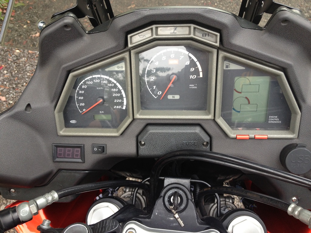

Люди! подскажите! как у кого, при выключенном зажигании, на капонорде, расположены стрелки спидометра и тахометра? у меня была проблема с приборной панелью ( в теме "косяк с приборкой"), я ее решил, но для этого пришлось полностью разобрать панель. И вот не задача, не сфоткал как должны (на каком значении) стоять стрелки показателей! на "0", или чуть ниже нуля??? мотик 2001 года, км/ч, градусы Цельсия.

YarryДата: Вторник, 25.02.2014, 17:16 | Сообщение # 2
Ссылки на фотки
http://www.motorfreaks.nl/old_ima....-Ftjfn0
http://s7.photobucket.com/user....pg.html

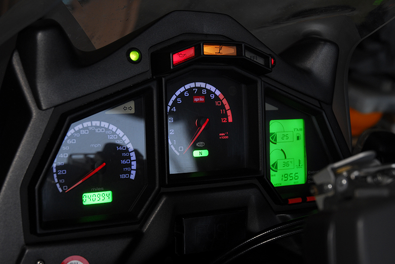

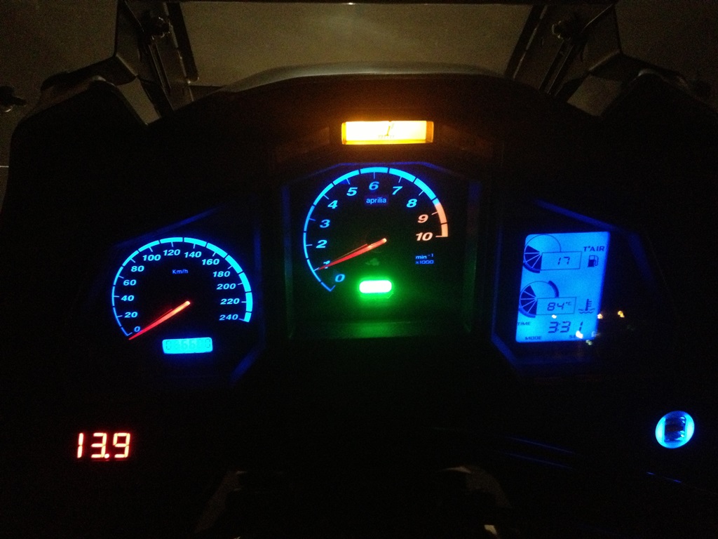

FarrierДата: Вторник, 25.02.2014, 18:09 | Сообщение # 3
В яндекс картинках я видел, спасибо, и именно по этому у меня возник вопрос т.к. у меня было вот так))):
Правда предыдущий хозяин туда залезал, кнопки делал, вот и думаю, на ноль выставить?
Прикрепления: 1561997.jpg (298.5 Kb) · 0151664.jpg (180.2 Kb)
YarryДата: Вторник, 25.02.2014, 18:48 | Сообщение # 4
Ну, обороты можно поправить, а спидометр мне кажется в стоковом состоянии smile
