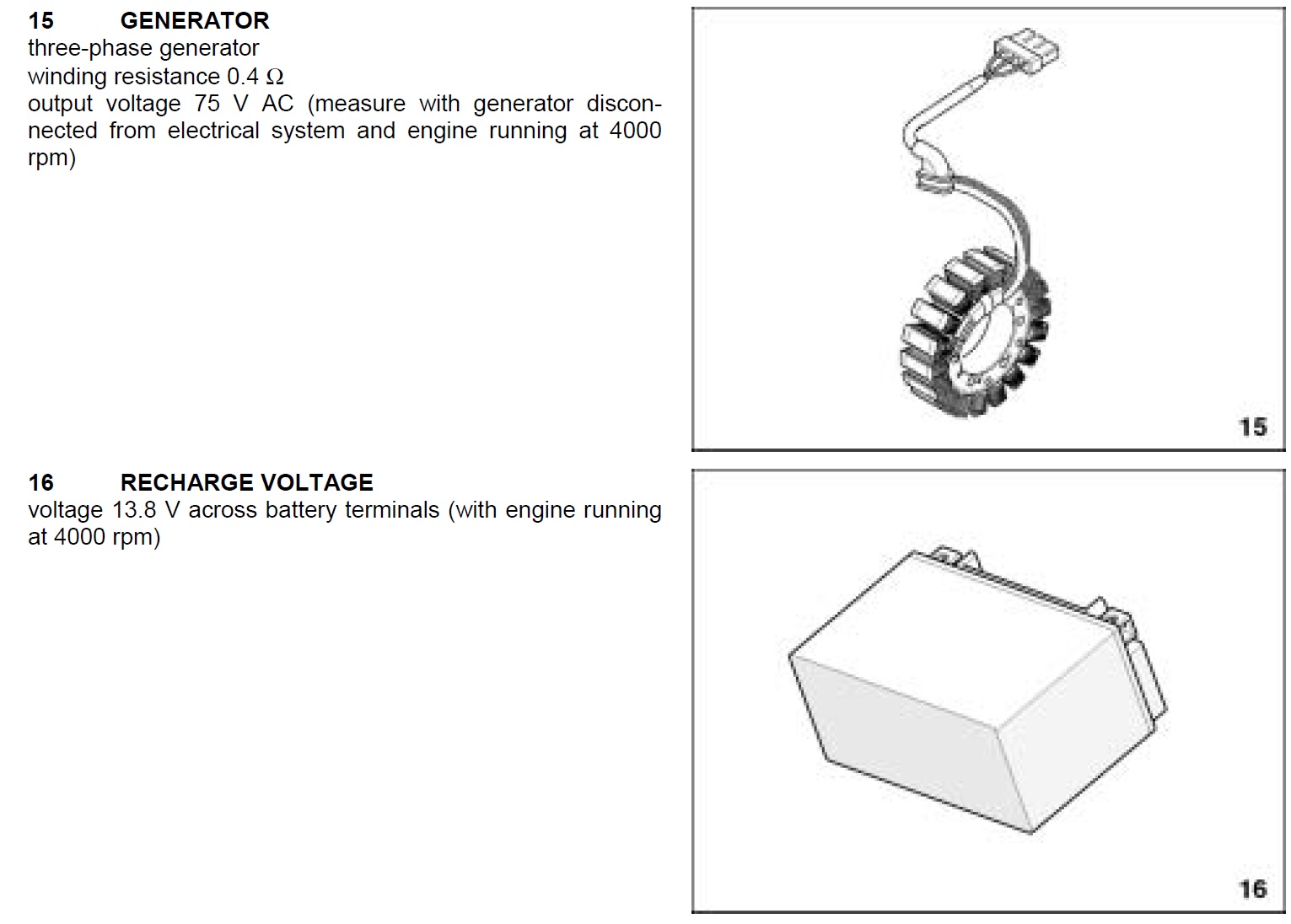

zviadiДата: Вторник, 11.03.2014, 14:30 | Сообщение # 10
Сообщений: 6616
Нет конечно.
А что, по английскому мануалу ничего не понятно?
Вот проверка генератора и РР для Милле:
На капонорде скорее всего те же самые цифры.
Прикрепления: 1012834.jpg (170.9 Kb)

Проверил напряжение. На хх 13.9 , на 4к об. 13.2. Снял акум, решил его подзарядить зарядным устройством и тут обнаружил что батарейка пуста blink . Ни капли жидкости.
Залил дист.воды, поставил на зарядку,завтра повторю замеры.
Заряд идет, а без батарейки мот не хочет работать из-за особенности схемы, я так понимаю?
Сообщение отредактировал britva - Вторник, 11.03.2014, 20:40
