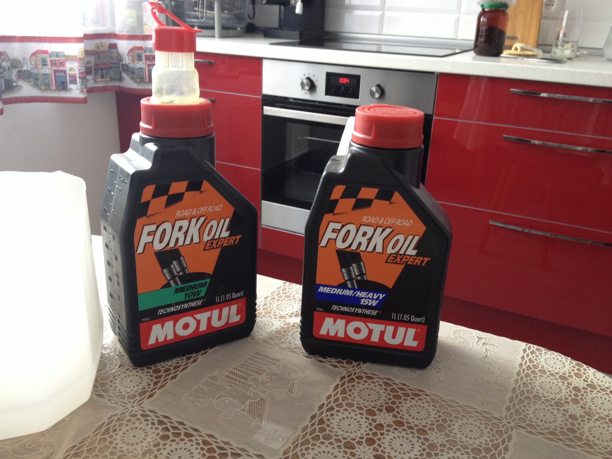

- Масло, я брал Мотюль 10w и 15w по литру.

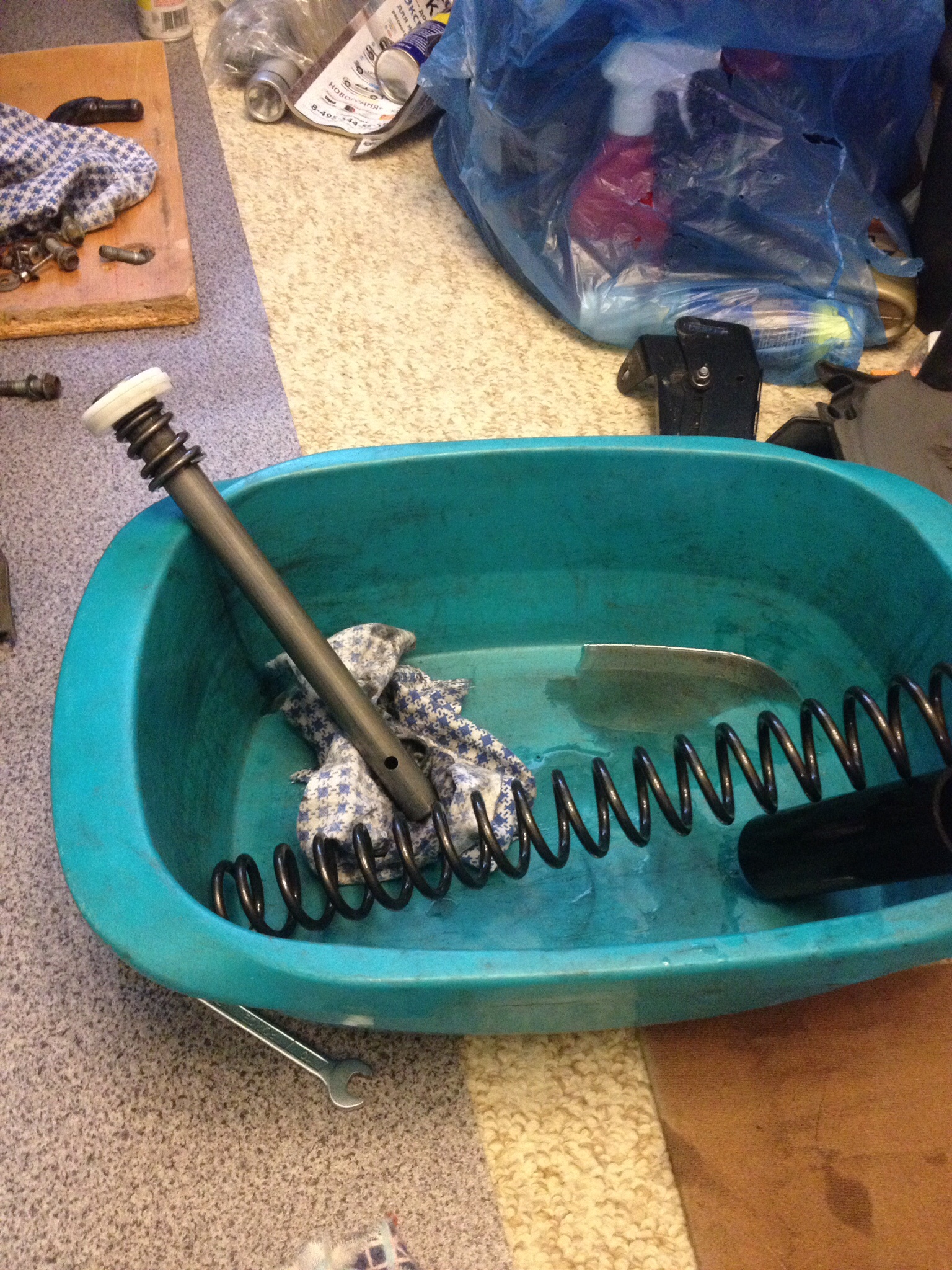

- карбклинер и тряпки. Все надо будет промыть, почистить и высушить перед заливкой масла.

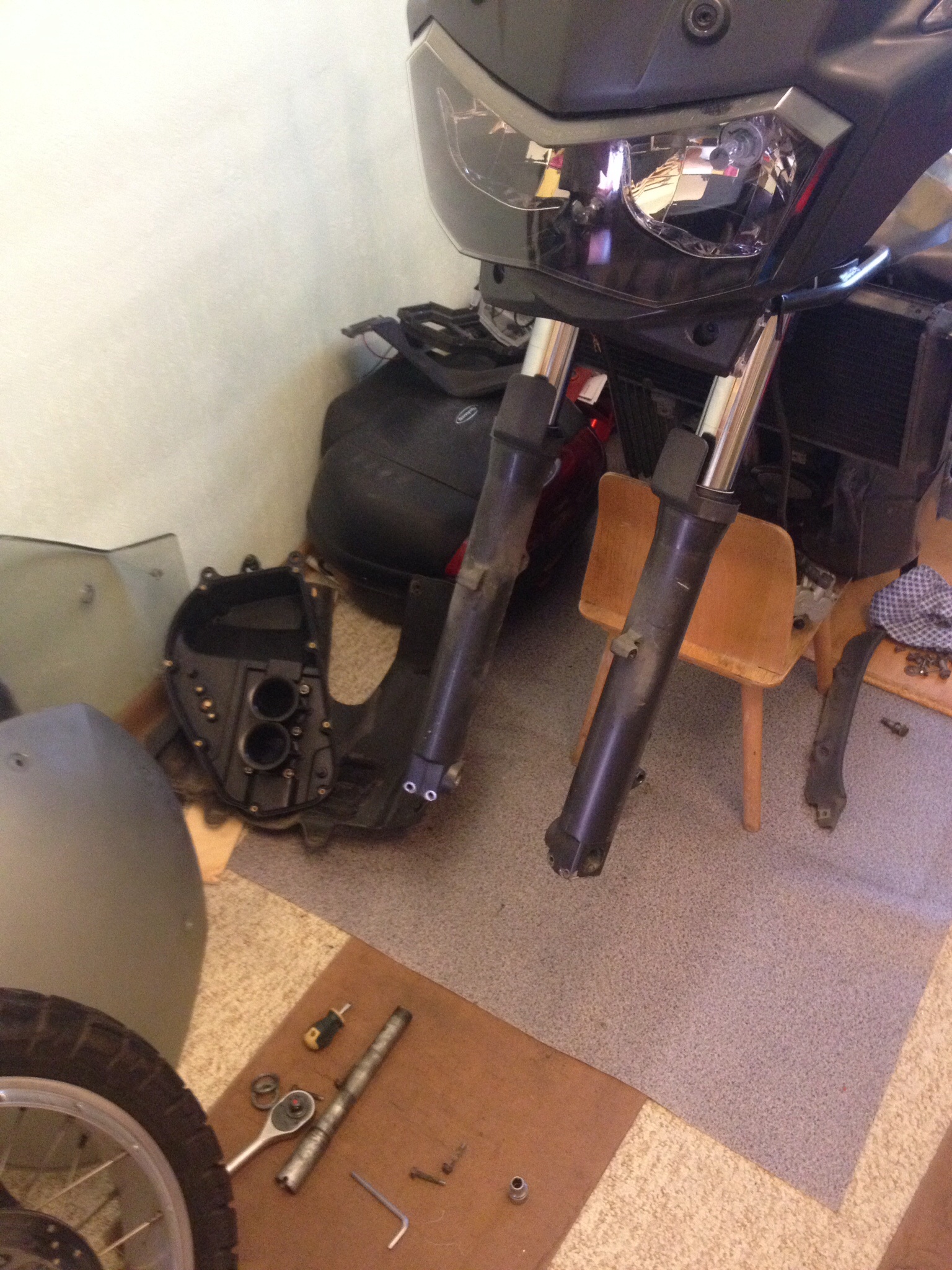

Снимаем колесо:

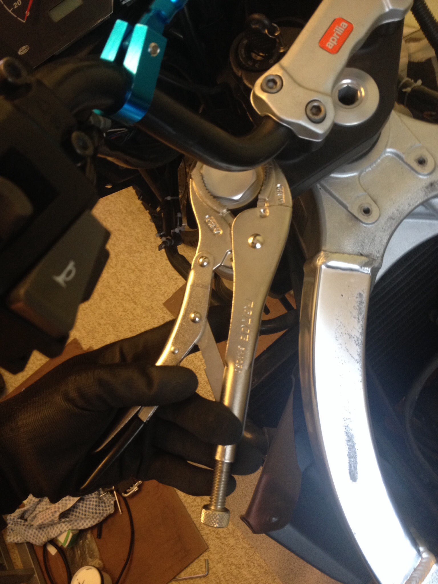

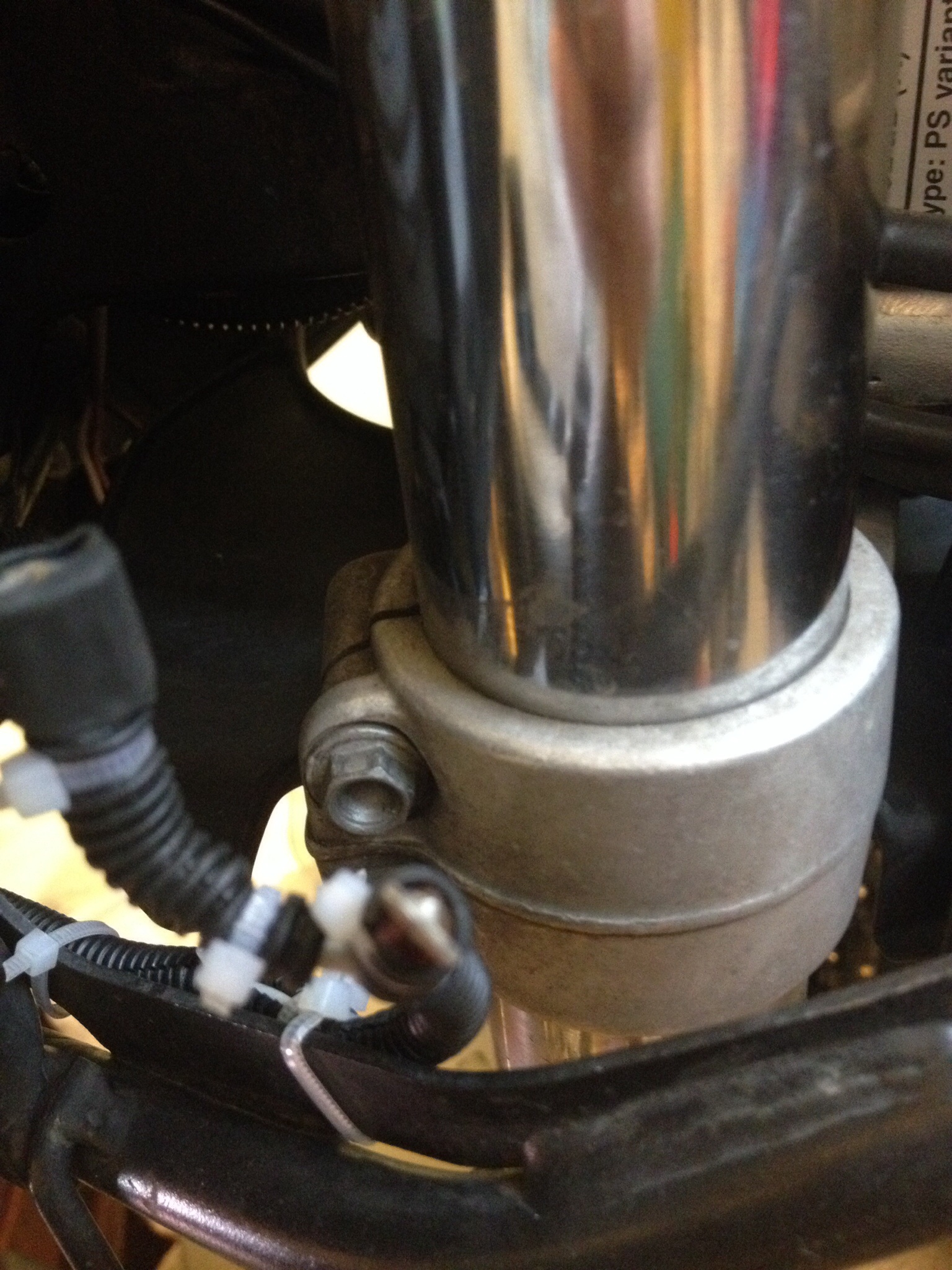

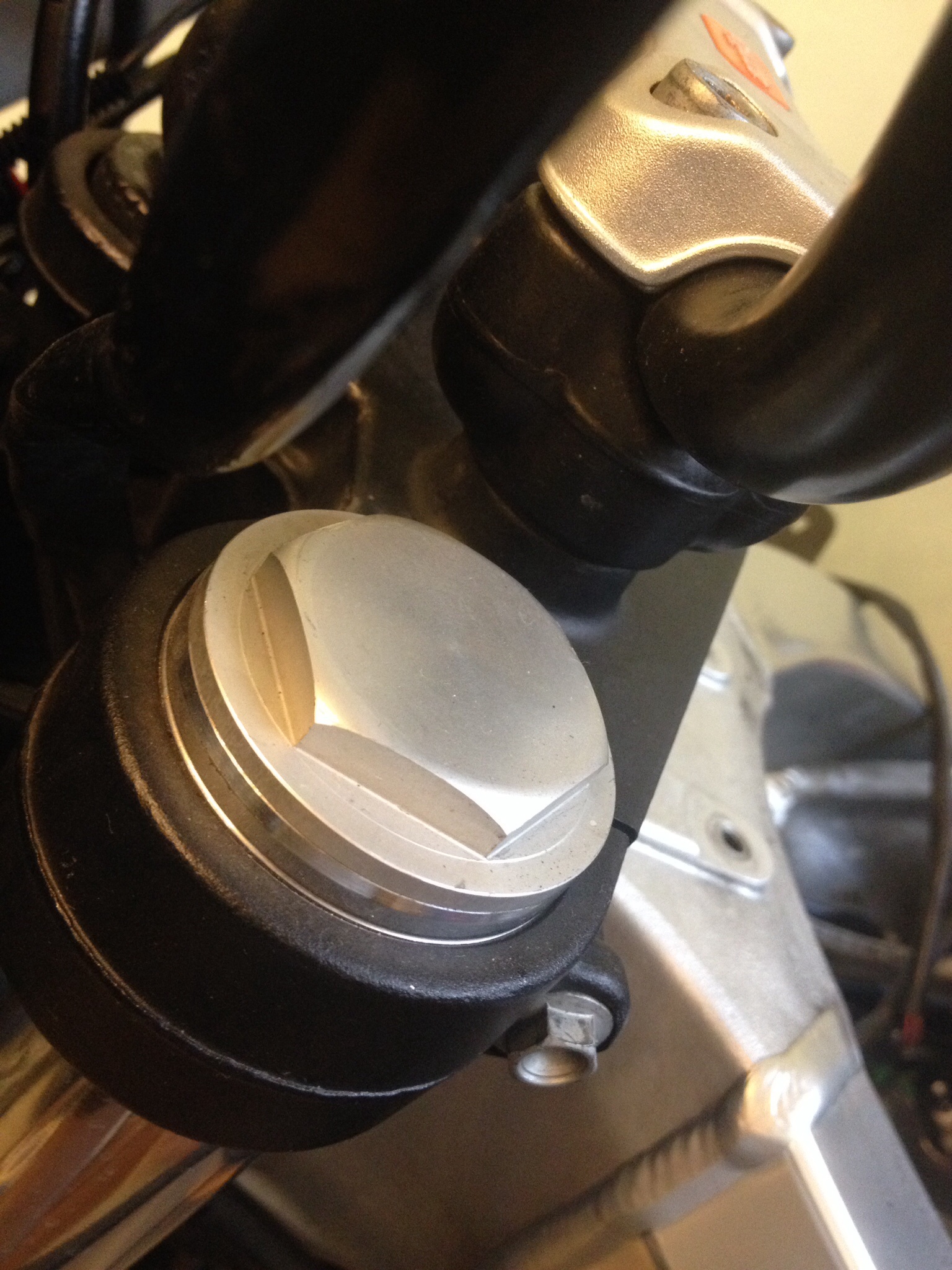

Ослабляем верхнюю гайку (это важно сделать именно на этом этапе т.к. вилка закреплена)

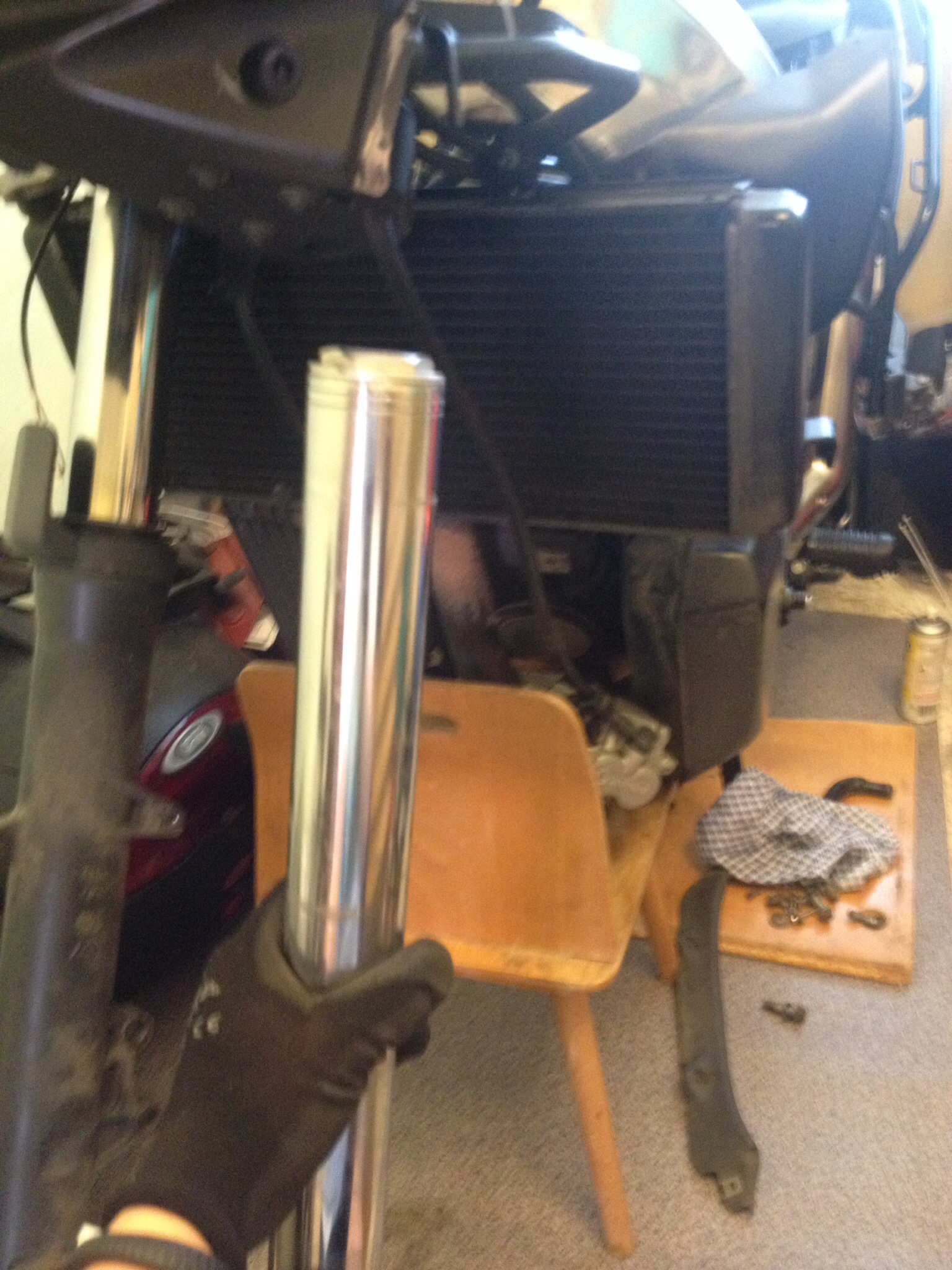

Ослабляем эти гайки вынимаем перо:

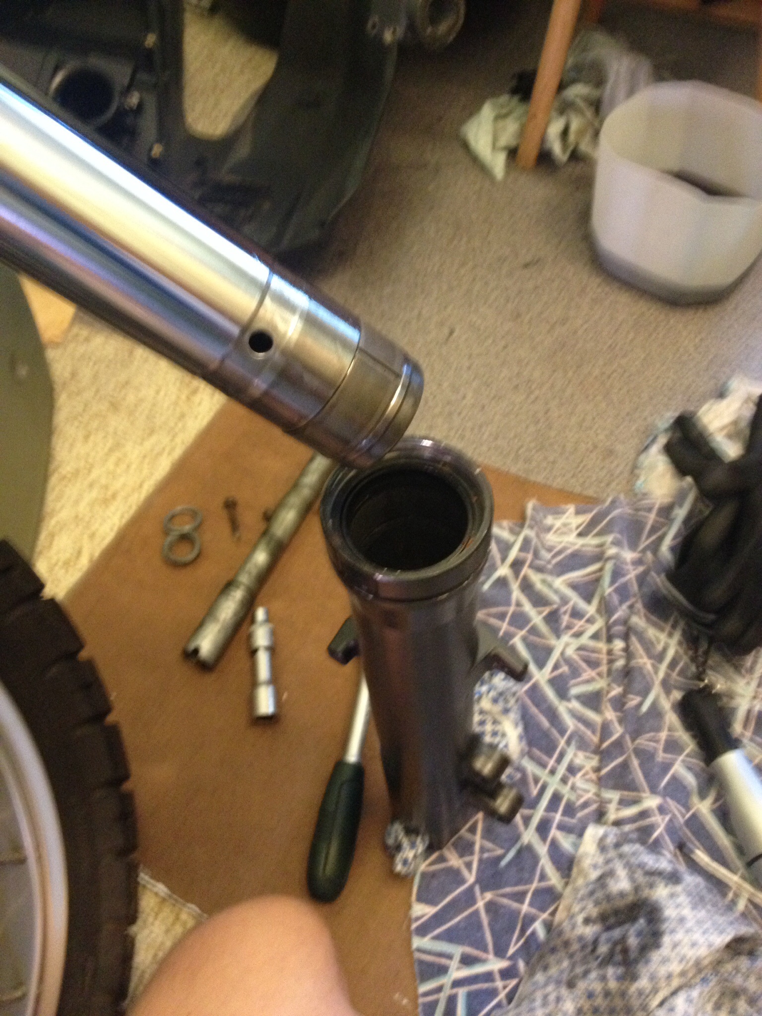

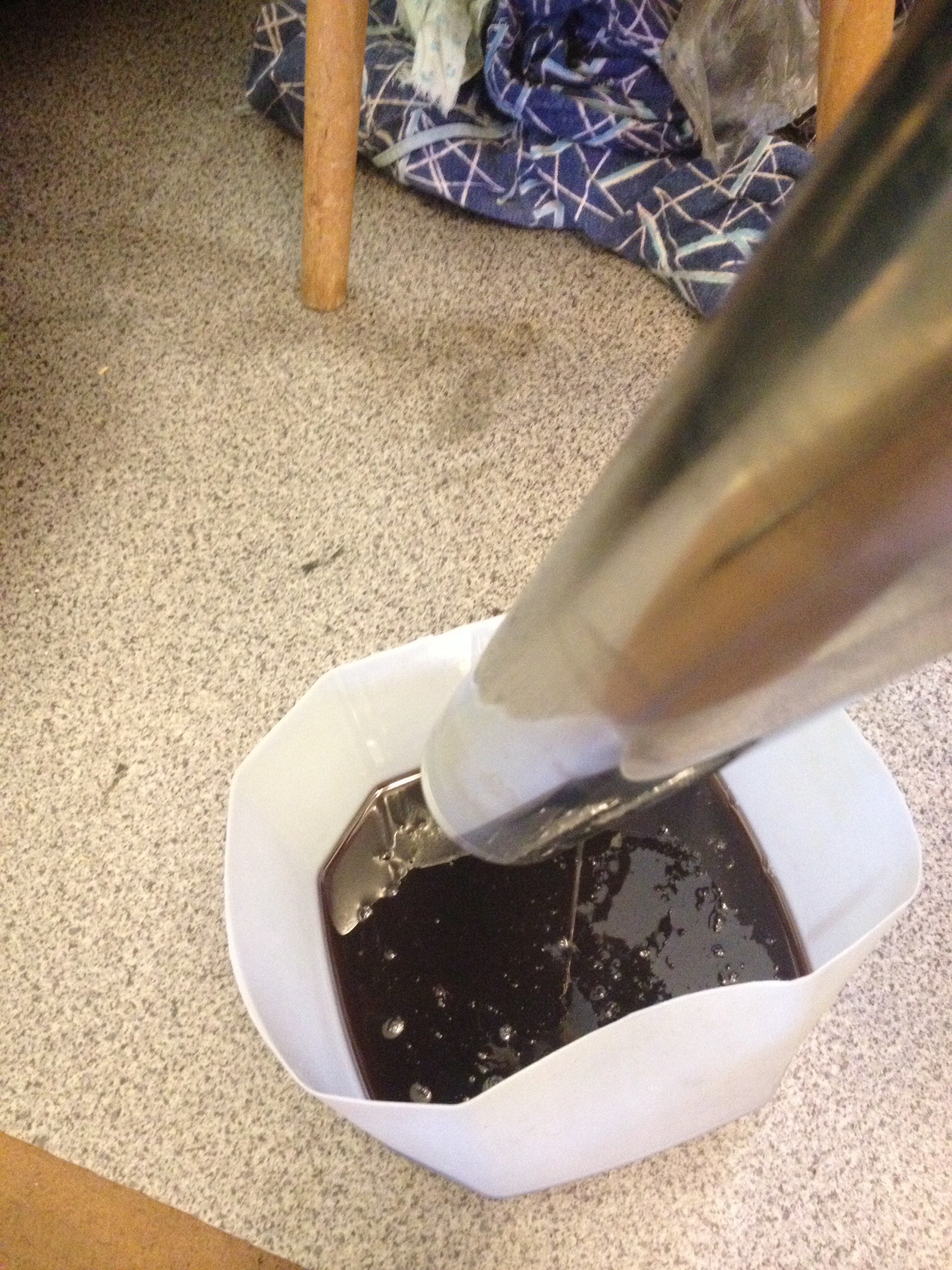

Откручиваем верхнюю гайку, сливаем старое масло и вынимаем всю труху из него:

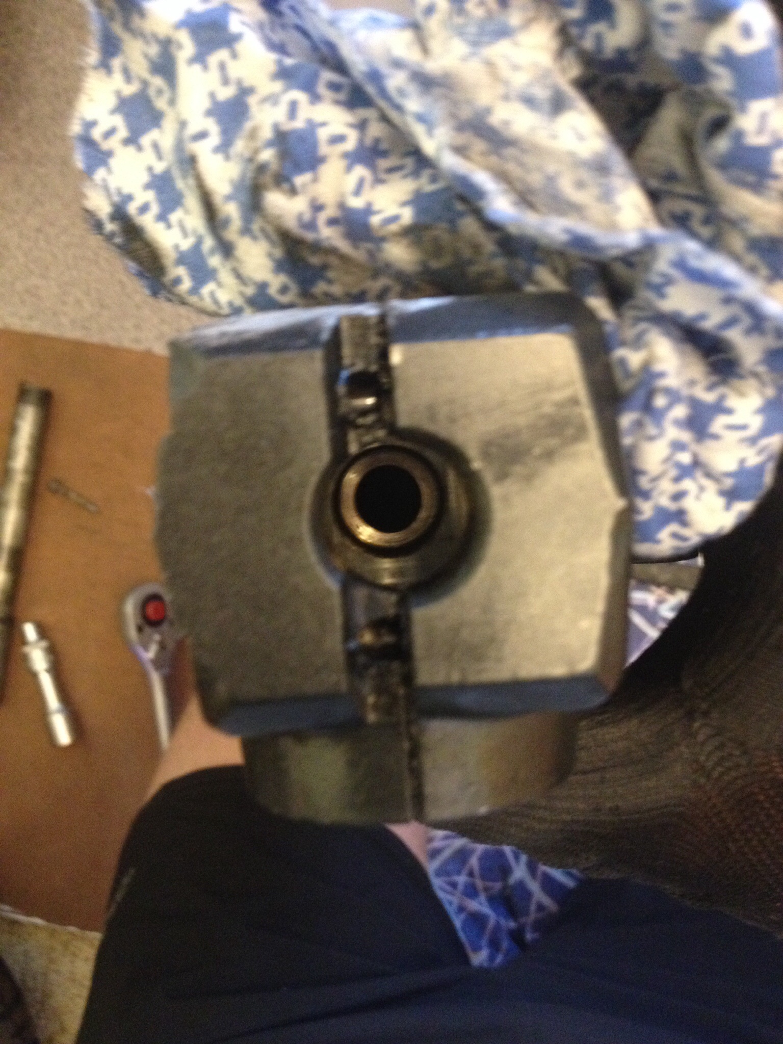

Откручиваем нижнюю гайку шестигранником и вытаскиваем шток из пера.

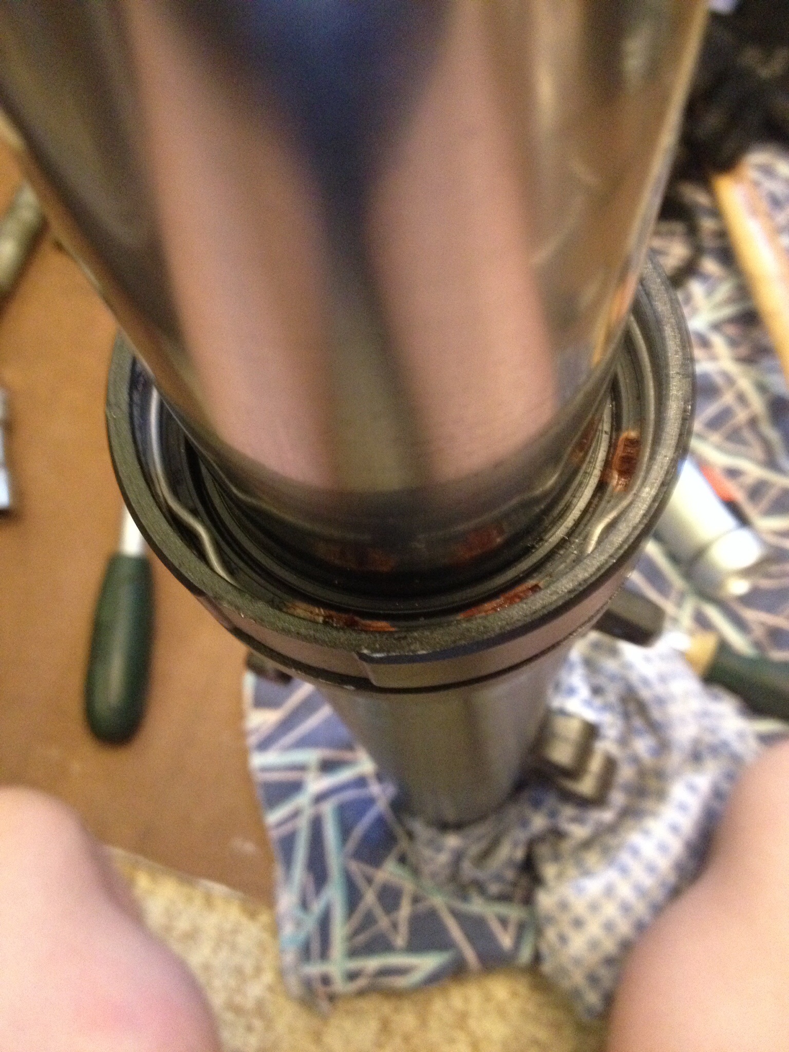

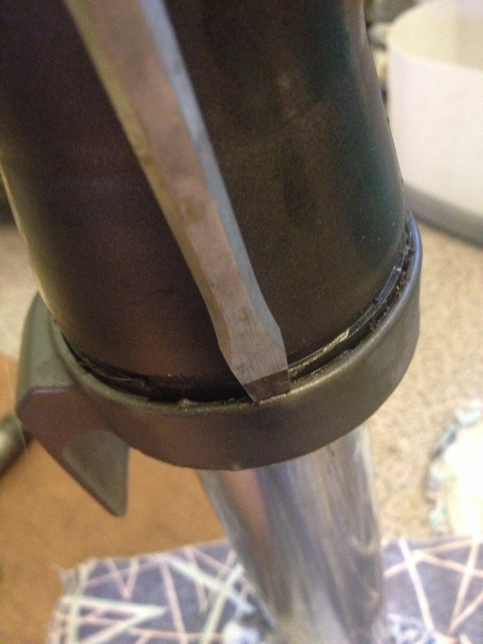

Далее, снимаем защиту пыльника. Переворачиваем перо и отверткой и молотком, легкими ударами сбиваем его:
Снимаем пыльник:

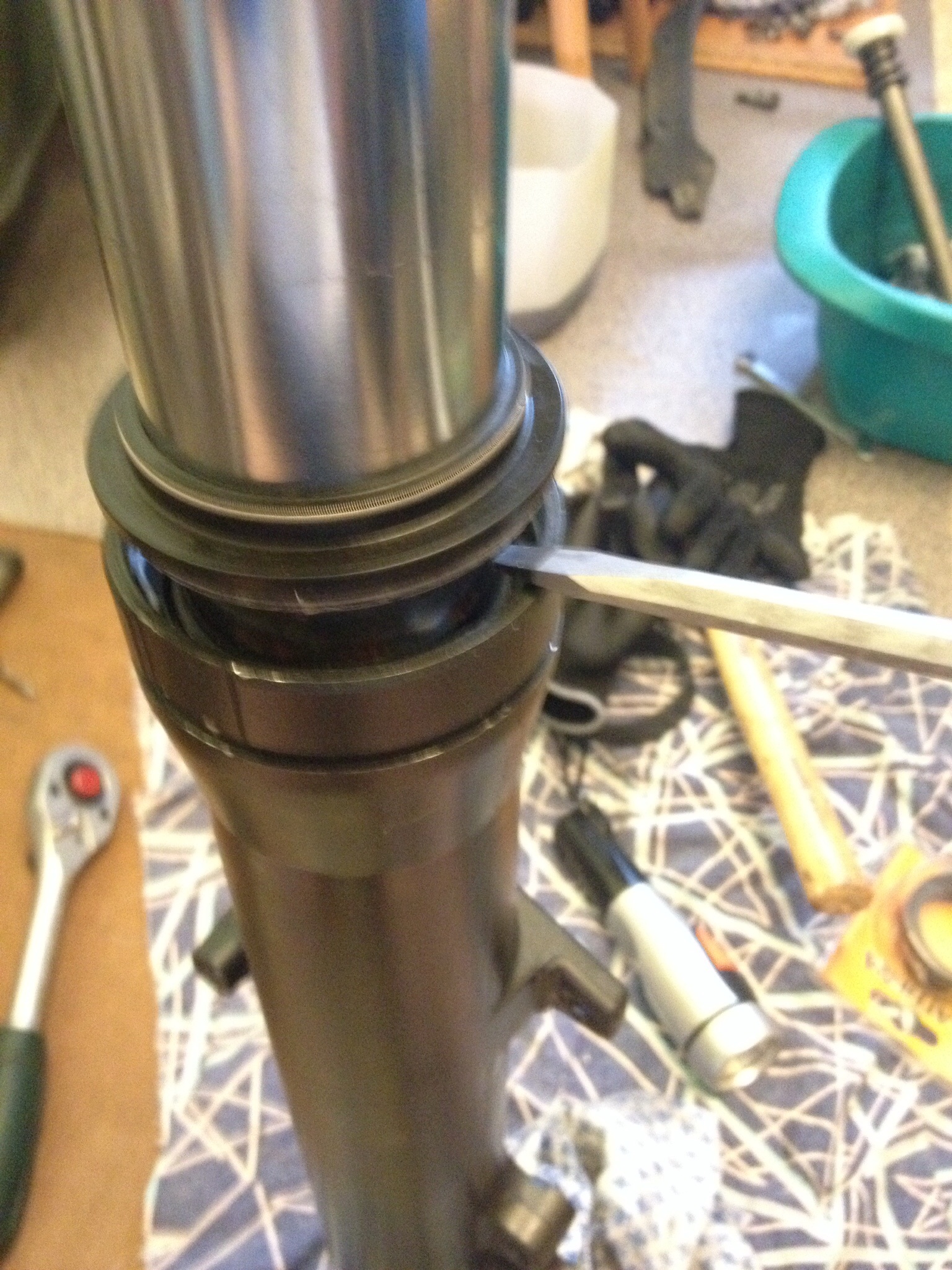

Снимаем стопорное кольцо сальника:
И так, что бы снять сальник, необходимо выбить шток из пера. Сжимаем перо и сильным движением его разводим. Я выбил раза с 5-го. Отверткой выковыриваем сальник( не повредите стенки)

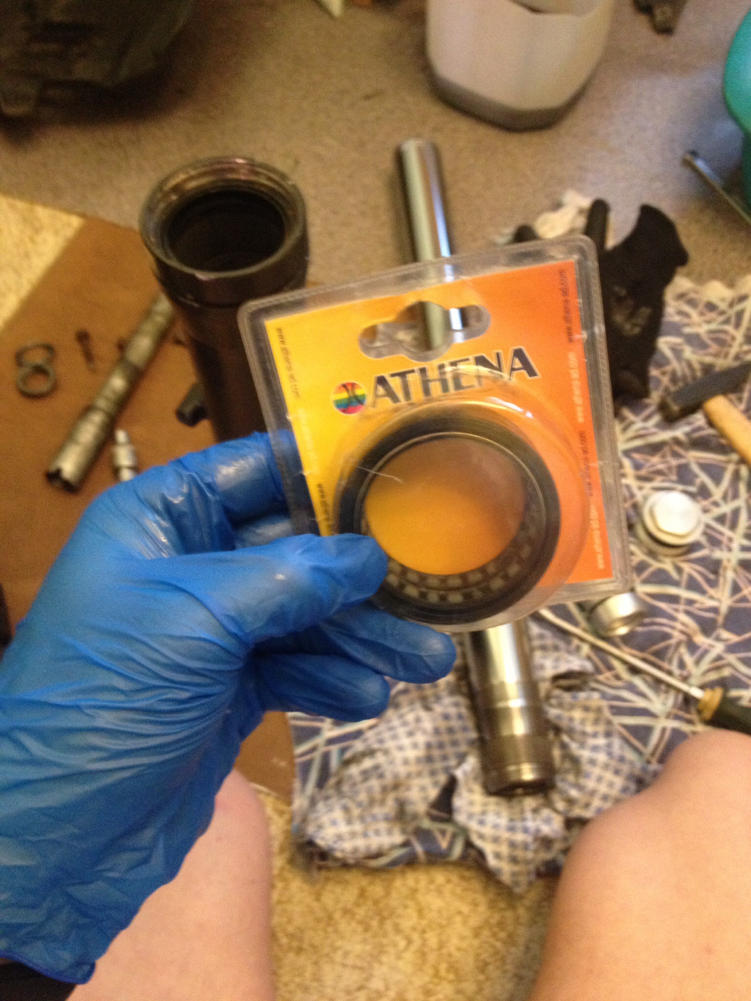

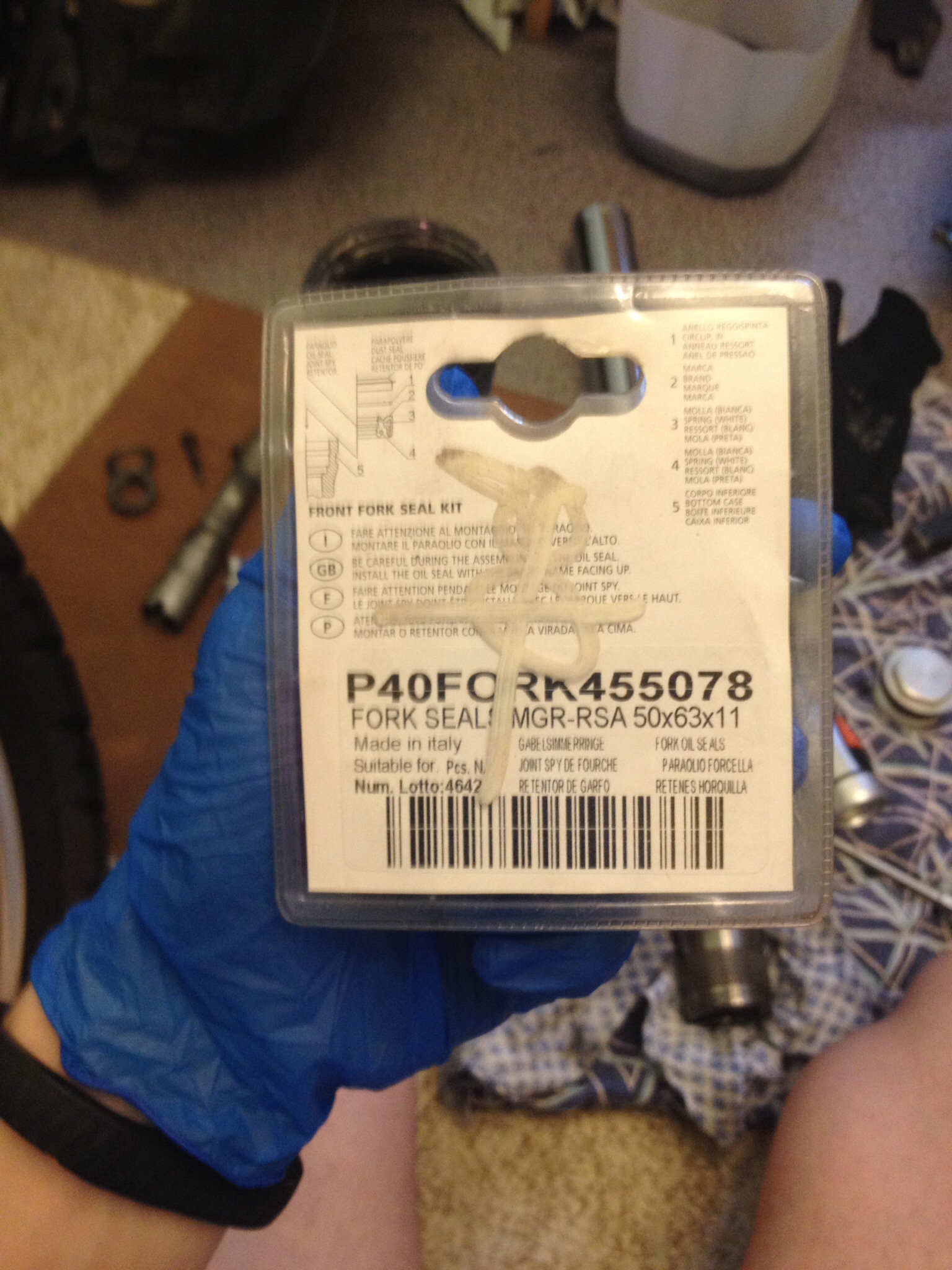

Берем сальник, можно заказать у буржуев, но у них один сальник стоит 1300 рублей. Я купил в Москве такие, фирма ATHENA написано сделано в Италии, хотя на нем на самом написана фирма японского производителя NK. Размеры 50-63-11. Стоит 700 р. за пару.

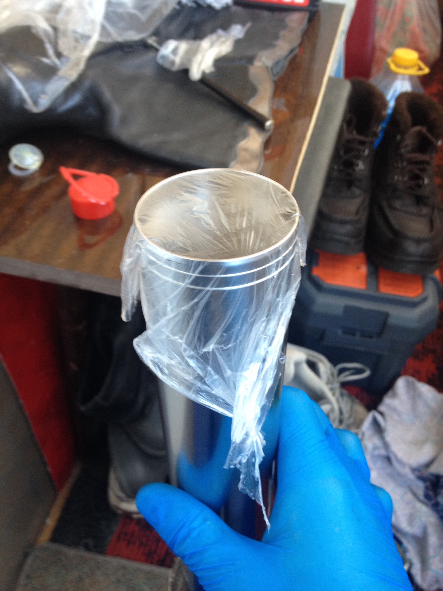

Далее, что бы одеть сальник и не повредить его, я надел пакет как на фото и смазал его маслом:

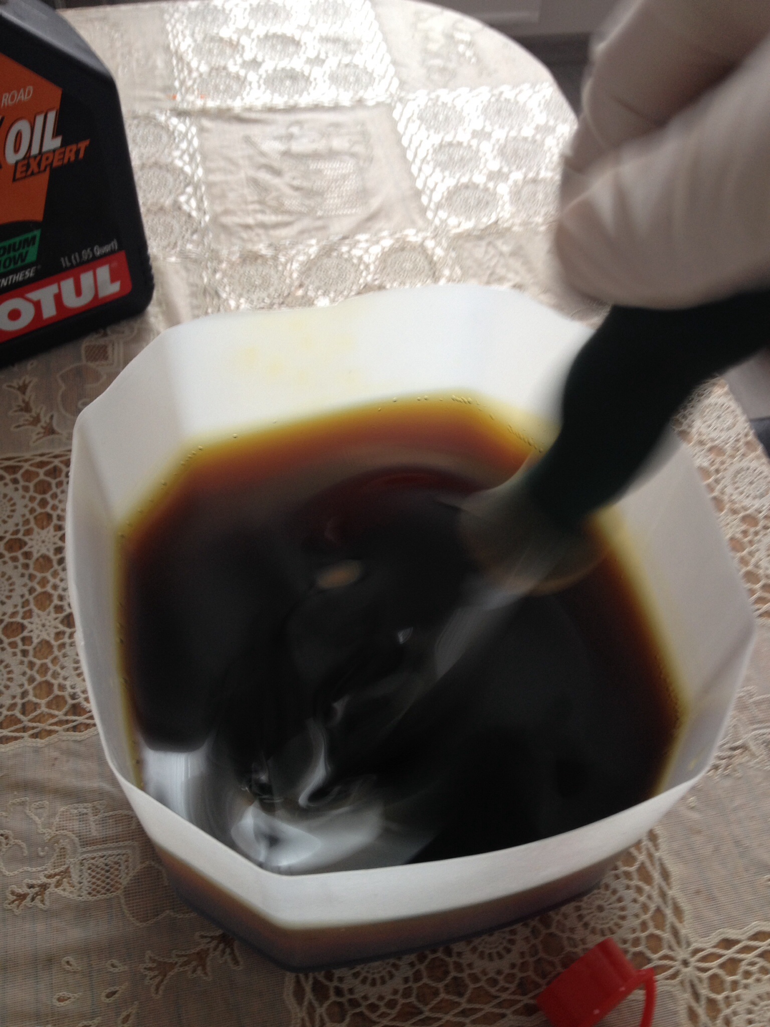

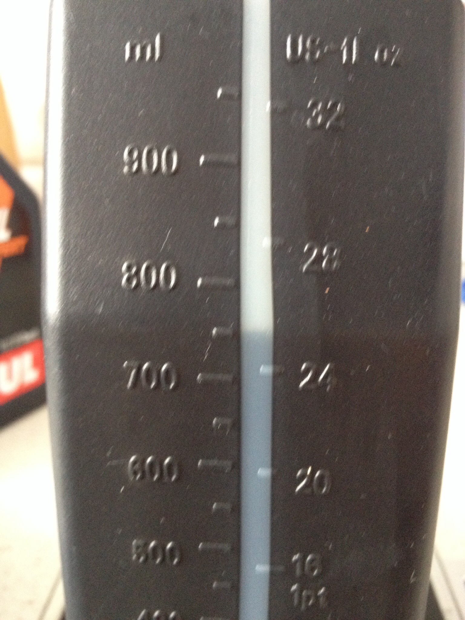

Берем масло, смешиваем его и готовое масло заливаем обратно в родную бутылку с мерной шкалой. Заливаем по 750 мл. +- 2 мл.
Зовем помощника, щаливаем масло и согласно мануалу, линейкой замеряем на полностью сжатом пере расстояние от верхнего края пера до начала уровня масла. Должно быть 12 см. При 750 мл. получается так и выходит:

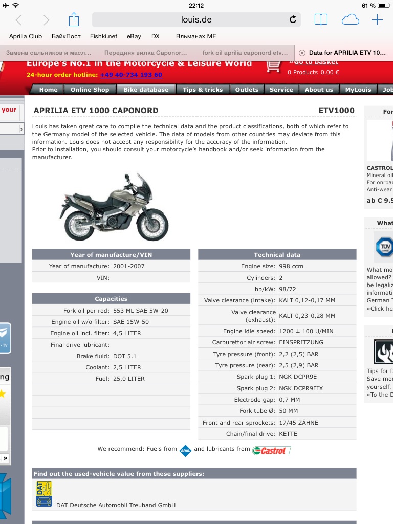

И получаем избыток масла в вилке?)))) Могу ошибаться, но там 530 грамм.
Поправьте, если я не прав.

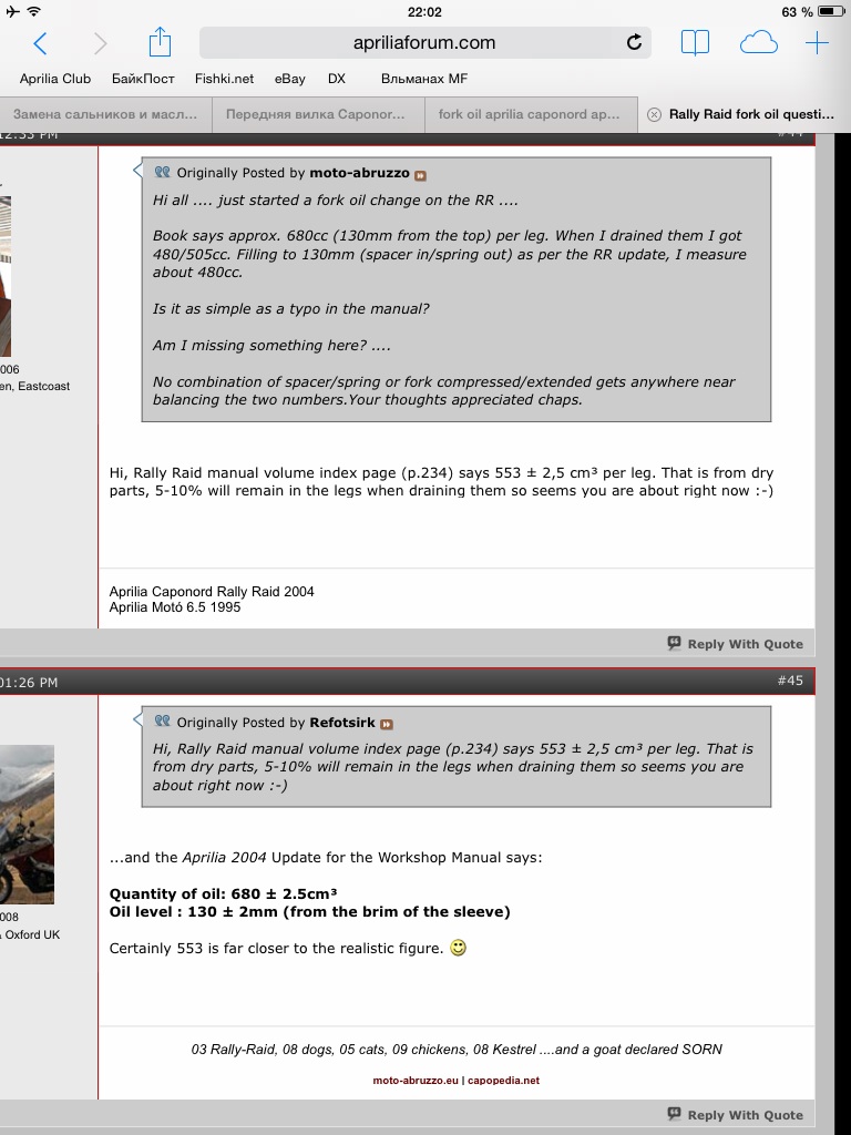

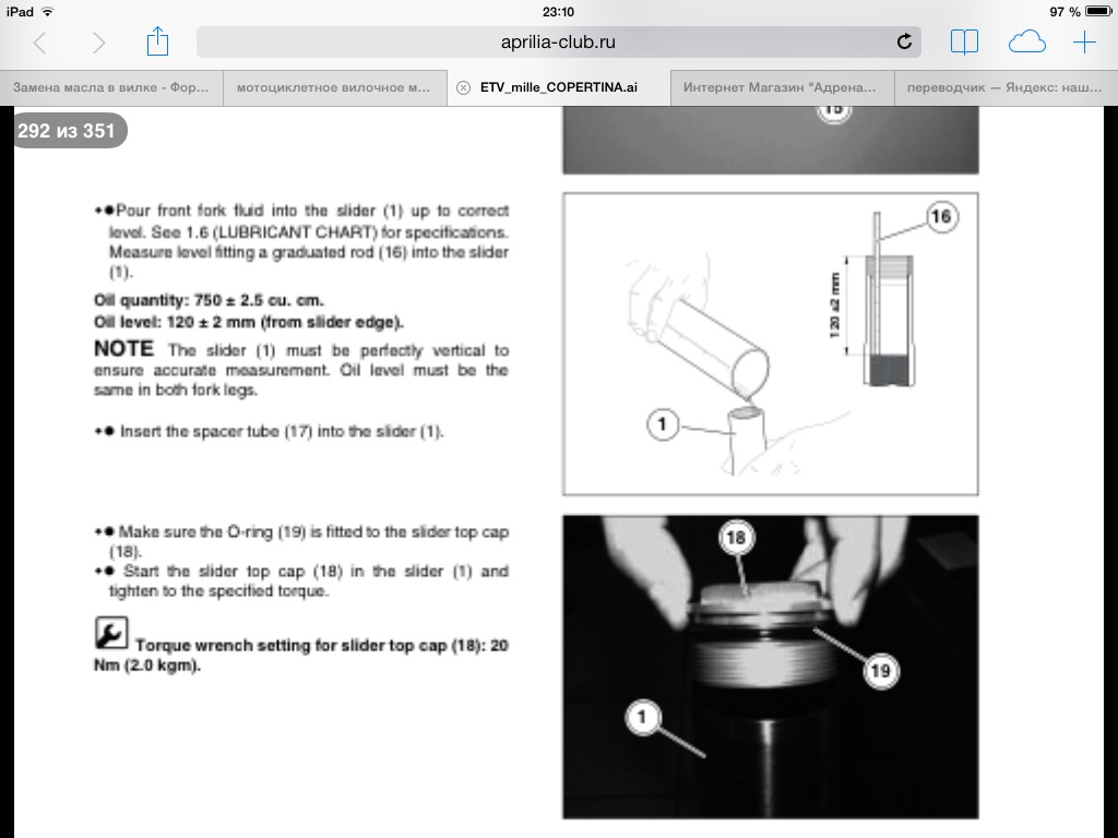

FarrierДата: Понедельник, 07.04.2014, 10:26 | Сообщение # 4
Griff, вроде бы так:
Взял от сюда http://www.aprilia-club.ru/forum/12-1036-1
Сообщение #4
если не то, поправьте! Пока вилку не собрал)))

GriffДата: Понедельник, 07.04.2014, 15:07 | Сообщение # 5
Город: Калуга
Мотоцикл: Aprilia Caponord
Сообщений: 107
Fork oil 553 +/- 2.5 cm³ (33.75 +/- 0.15
cu.in)
Coolant 2.5 l (0.66 USgal) (50% water +
50% ethylene glycol antifreeze
fluid)
Как-то так, вроде. Когда меняли масло в вилках своих Капонордов, тоже применили старую практику с линейкой. Вошло около 700 грамм. Вилка перестала работать корректно (одубела несколько). залили по мануалу 553 гр))) Я не знаю является ли мануал дефицитом. Если есть желание, могу скинуть по почте.

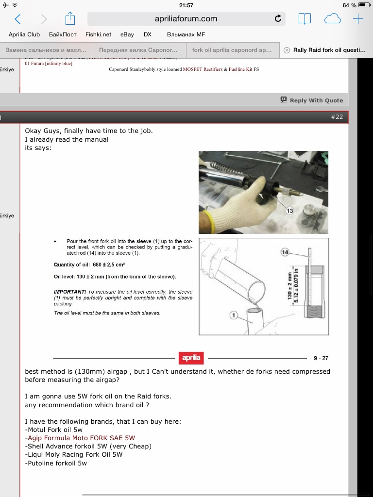

FarrierДата: Понедельник, 07.04.2014, 22:18 | Сообщение # 7
Короче, я запутался! Три версии нашел!!!
И тут обсуждают:
Как быть-то)))?
Прикрепления: 4795561.jpg (113.9 Kb) · 5437825.jpg (161.3 Kb) · 8079279.jpg (214.3 Kb) · 7631695.jpg (174.4 Kb)
britvaДата: Вторник, 08.04.2014, 09:30 | Сообщение # 8
Город: Железнодорожный
Мотоцикл: Caponord Etv 1000
Сообщений: 103
Заливай по среднему значению biggrin
Сам залил по пол-литра , вроде ничего не случилось.
Много вольёшь - сальники может выдовить( в теории) .
