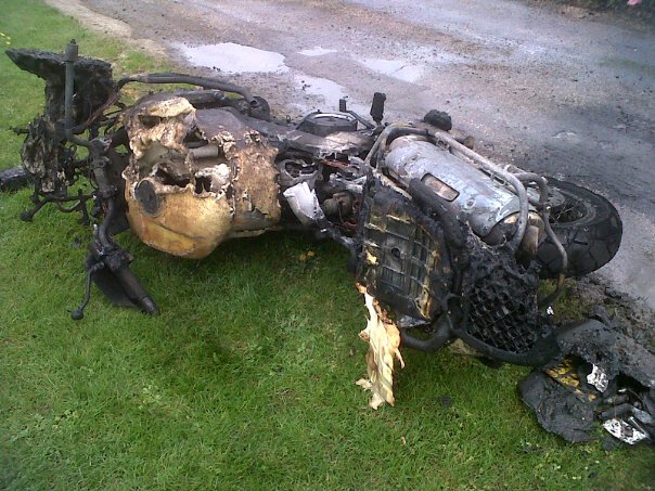

NozomiДата: Суббота, 12.05.2012, 10:50 | Сообщение # 1
Чтобы не было такого:
от того что ломаются коннекторы топливных шлангов и вытекает топливо или сгорают браун коннекторы..
1) браун коннектор мод:
http://www.apriliaforum.com/forums....tor-MOD
Вообще не обязательно делать так как там указано, в принципе для начала обязательно его осмотреть, разобрать и пропаять, посмотреть на следы окислений.. Но по хорошему лучше заменить на что-то более влагозащищенное и надежное.
Второй такой же коннектор идет от Реле Регулятора, находится снизу сиденьки с правой стороны (надо снять боковинку). У меня он расплавился полностью когда сгорело само РР. Заменил на хондовское после замены РР.
2) коннекторы топливных шлангов. на Капо в стандарте сделаны очень хлипкими и при снятии бака обычно ломаются (у меня сломался прямо в руке..). На ходу тоже могут вызвать утечку топлива и пожар.
Менять на металлические.. Можно придумать самому, главное чтобы были клапаны, чтобы их отсоединить.. В крайнем случае можно просто сделать без коннекторов и напрямую соединить бак с инжектором, но тогда бак целиком не снимешь..
Пример как можно сделать:
http://www.apriliaforum.com/forums....nes+mod
Я заказывал коннекторы отсюда:
http://www.af1racing.com/store/Scripts/prodView.asp?idproduct=3007
к ним сразу же заказать резиновые колечки, стачиваются если часто снимаешь бак..
http://www.af1racing.com/store/Scripts/prodView.asp?idproduct=3006
В принципе это основное что нужно сделать чтобы ваш Капо не сгорел.. Я не говорю что он обязательно сгорит если это не сделать, но опасность есть и риск надо сократить.
