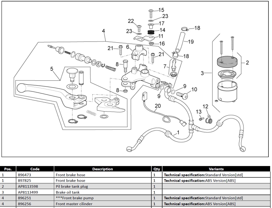

Теоретически, ремкомплект должен быть, т.к. на микрофишах он выделен отдельно, но номера позиции на него нет. Поэтому где его брать - неизвестно.
Можно попробовать разобрать и посмотреть, в чем там дело.

посмотрите отдельно в брембовском каталоге ремкомплект.
или, например, в каталоге БМВ или КТМ, если цилиндры одинаковы.

Машинки переднего тормоза на капонорде 1200 и ДД1200 одинаковые (896256), рычаги тоже (АР8145022) - значит и внутренности одинаковые. Только вот позиции на них нет, хоть они и нарисованы в микрофишах.
Могу предположить, что дело скорее всего не в изношенных резинках поршня, а в том,что на внутренней пов-ти машинки появились задиры. Тогда придется ее менять в сборе, на АФ1 она стоит 322$.
Так что можешь смело вскрывать и смотреть, что там на самом деле.

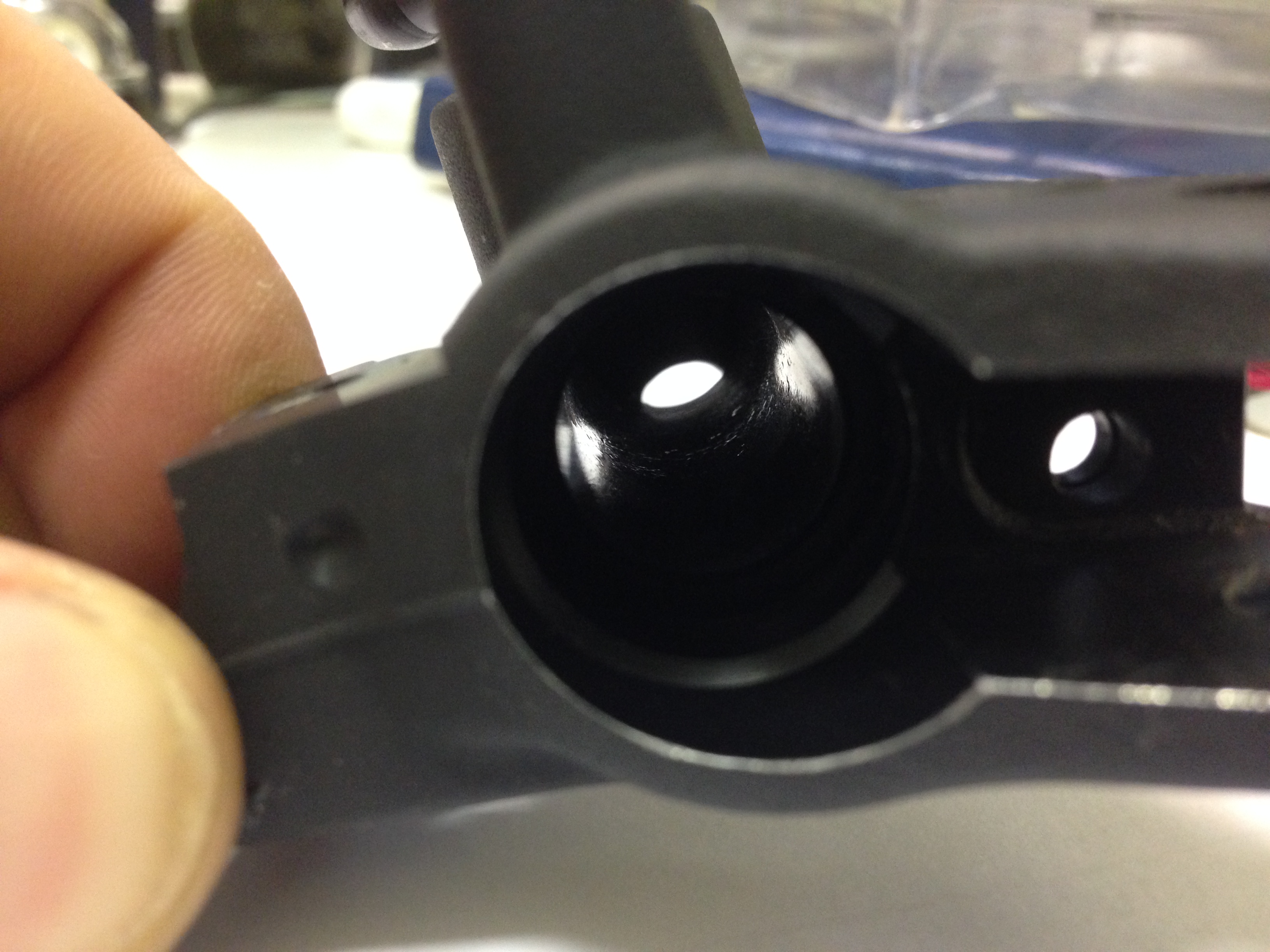

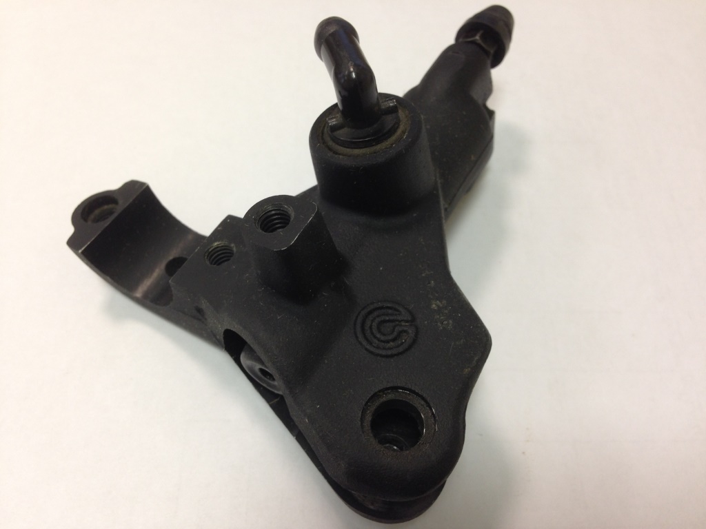

Снял главный цилиндр, визуально он в идеальном состоянии. Как его проверить пока не знаю. Есть мнение что он не разборный.
Его состояние определяется по внутренней рабочей пов-ти, где поршень ходит. Эта пов-ть должна быть зеркальной. Если на ней есть потертости, потемнения, риски, сколы - то цилиндр на выброс.
Разбирается он так - со стороны резиновой круглой мембраны есть стопорное кольцо, его надо снять.

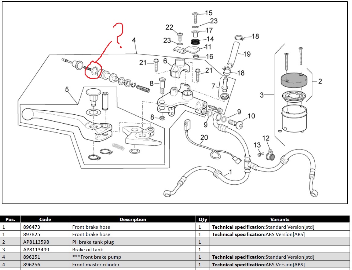

В том и дело что нет кольца ((

Ты резинку снял, куда шток рычага переднего тормоза входит?
Вот же стопорное кольцо:
А прямо перед ним слева - резинка эта, еще левее - шток рычага.
Прикрепления: 9134063.jpg (208.5 Kb)

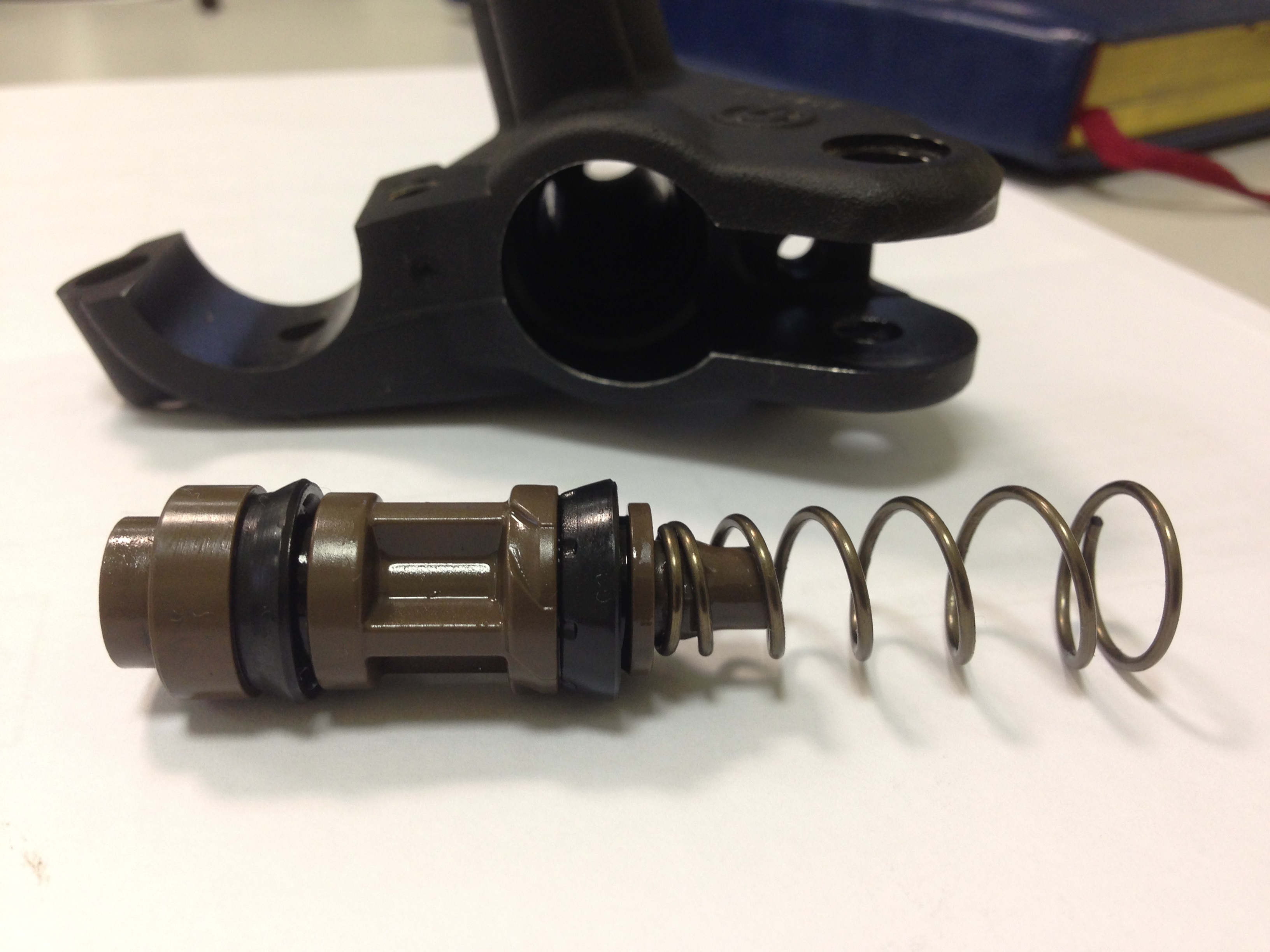

Ага, сначала показалось что резинка типа запрессована, побоялся за нее тянуть сильно, чтоб не порвать. Добрался до кольца.

Все в порядке, ни каких повреждений.
На фотке цилиндра ничего не видать... В общем, внутри на всю глубину зеркально отполированная пов-ть - так?
Может попробовать резиновые манжеты на поршеньке заменить? Правда я не знаю, где можно подобрать такие же и есть ли смысл их менять, раз внутри все хорошо...
