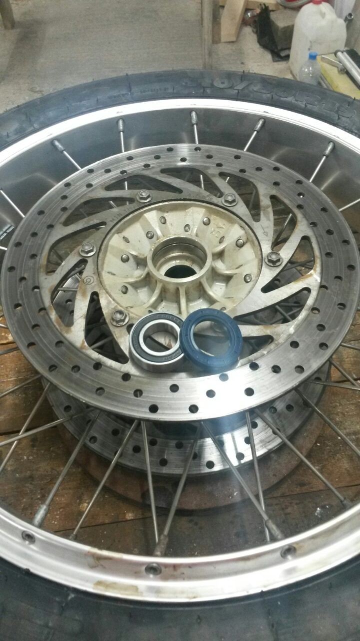

добавлю:
на днях поменя подшипники в передней ступице
поставил koyo 6005-2RS
сальники подбирал по размерам, подошли откуда-то из коробки бмв (:
Corteco 12000480B
встало идеально, посмотрим сколько проходит
Прикрепления: 1861025.jpg (192.8 Kb)

Добавлю от себя: у этих сальников единственное, что нестандартное - высота. Обычно 10 мм, а тут 7. В прошлом году прям накануне отпуска рассыпались подшипники сзади, воткнул сальники на 10 мм (не от авто, просто заграничные какие-то). Полет нормальный, вровень выпирает:) Спреди вроде тоже есть место, можно попробовать на 10 мм воткнуть, если меньших не найдешь.
