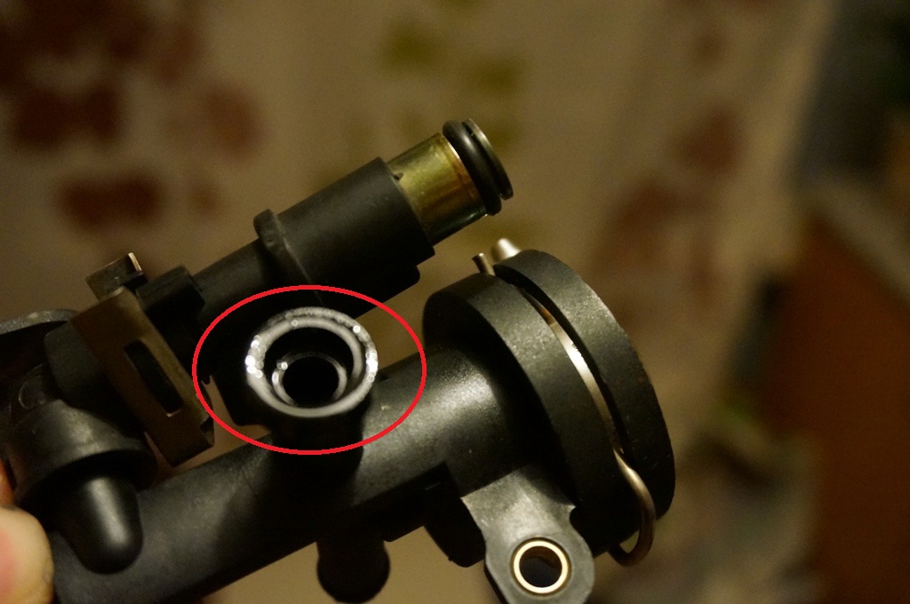

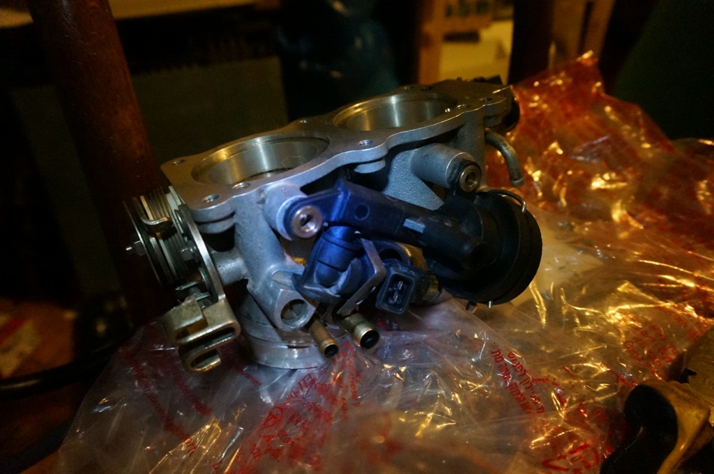

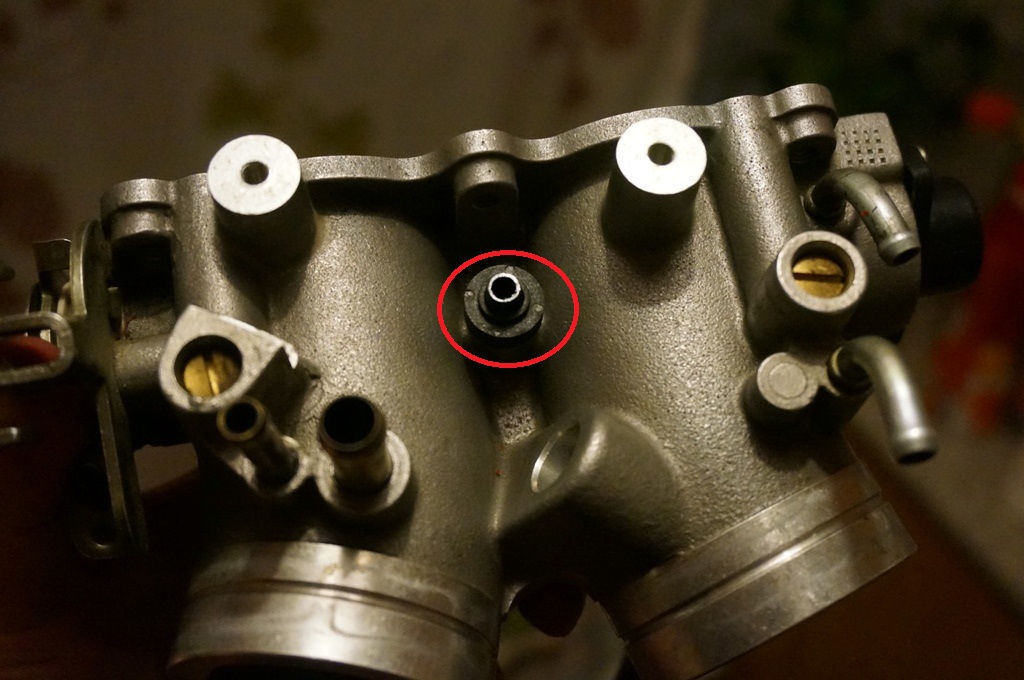

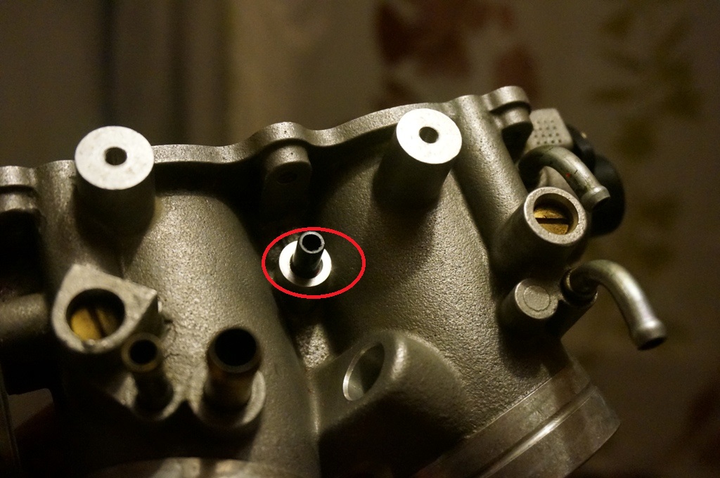

Всем привет!
Может кто снимал форсунки и подскажет?

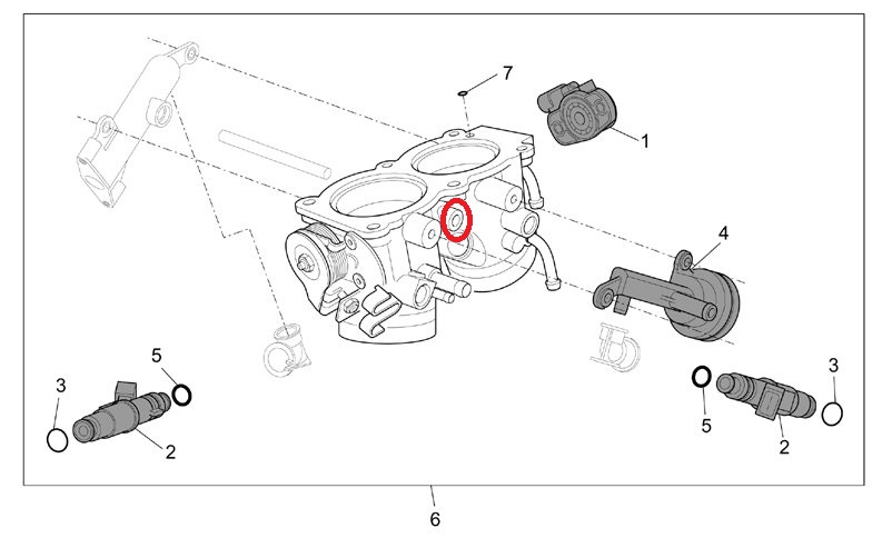

Столкнулся вот с какой проблемой. Снял форсунку заднего цилиндра с инжектора. Собрал в той же последовательности. Появилась течь в месте стыка с инжектором (по схеме место отмечено красным).
Когда разбирал, в этом месте никаких уплотнений не было. Была пластиковая переходная деталь (на фотографии ее видно). Пытался ставить прокладку резиновую, но из за того что винты крепления слишком далеко - не затянуть, играет пластик немного и все равно течет.
Вчера пробовал поставить на герметик. Почитал, что только анаэробные более менее бензостойкие. Анаэробный в этом месте через сутки толком не отвердился, при включении бензонасоса его выдавило.
Обращаюсь за идеями, как все же можно такое собрать...

Да...ситуация не очень. Тоже думал разобрать впрыск. Но теперь оставлю до зимы. Если я правильно понял - это место стыка топливного регулятора и корпуса с заслонками.
Похоже от времени и воздействия топлива, пластиковый корпус регулятора немного расширился. Судя по всему его надо менять.
В голову приходит только использовать какую нить втулку. Чтобы уплотнить соединение. Или трубочку тонкостенную и бензостойкую - где такое найти только.
Ну и совсем отчаянный вариант - немного разогреть место феном - и попробывать поджать пластик. Не знаю... идеи конечно бредовые - но других нет. не представляю сколько стоит этот регулятор...

Это регулятор да. Но очень странно, что там нет уплотнения, оно должно быть по идее. А нет ли колечка резинового внутри регулятора?
Регуляторы похоже сняты с производства...

оооо дружище, с этой проблемой я столкнулся сам =) и текло у меня вообще отовсюду, т.к. я решил перебрать топливную систему.
про герметик забудь. давай разберемся. все отверстия и переходы у нас герметизируются колечками резиновыми. но именно в этих стыках герметизация хреновая. по логике должно так работать: надевается резиночка на трубку, и вставляется в корпус где форсунки прикреплены. так вот, они по идее должны хорошо зажиматься. и тогда будет герметизация нормальная. но бывает и не зажимает.
я долго парился, и только когда купил по 2 кольца на каждый конец трубки, при этом первое кольцо которое идет внутрь оно меньше диаметром и очень трудно налезает на трубку, второе кольцо в размер как в оригинале. саму трубку я промазал герметиком что бы не елозила (но только там, где она вставляется в корпус смесителя). обязательно выравнить правильно перед застыванием. теперь трубка сама по себе не двигается (с одной стороны фигово, ведь вытаскивать труднее, с другой ну черт с ним, лишь бы не лилось).
так вот теперь одеваем на трубку сначала большую резинку, потом мелкую (меньше диаметром, получается внутрь). потом корпус с форсункой и зажимаем. корпус должен плотно прилечь к месту откуда выходит трубка. мы получаем, что 2 резинки прижимаются друг к другу. та что меньше диаметром герметизирует "по трубке", та что в размер расширяется от давления и перекрывает все что "покорпусу". только после такой махинации у меня перестало все течь. вообще все. перед тем как вставить колечки смазал их чуть маслом (прям капелька на палец), что бы они заняли правильно положение и не обрезались. попутно заменил резиновые колечки (но уже по одной и в отверстие!) в местах куда вставляются сами форсунки, так же с маслицом. колечки покупал в автомагазинах (скупил все =D).
размер подбирать по текущим. я брал с собой и выбирал 1 к 1 и несколько колец на размеры меньше. методом подбора выбрались те, что подойдут. в итоге герметизация отличная. проехал уже 10к. если б что-то было не так, то наверняка уже потекло.
обязательно с умом все делать. по сути нам надо загерметизировать по трубке и по диаметру отверстия куда трубка вставляется. поэьтому нельзя выбирать слишком мелкие резиночки они могут порваться и слишком крупные потому что от этого будет мало толку, да еще они "сожмуться" внутри т.к. диаметр больше. диаметр мелкого кольца не помню. помню оно с трудом надевалось, но в тоже время вполне ложилась внутри, хоть и не очень доставала по внешнему диаметру.
в общем пробуй! палюбому получится. на всю операцию у меня заняло 20 минут. и 5 дней простоя с выяснением "какого черта у меня все течет как в Ниагаре"
