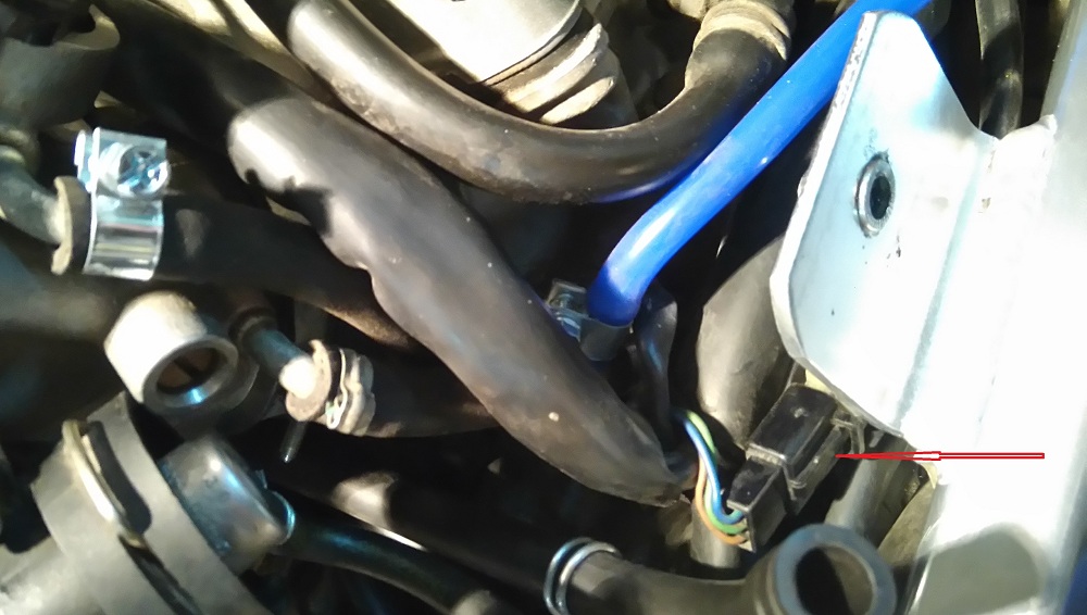

1. Откручиваем болт крепящий датчик к подножке и разъединяем разъем на 3 провода с лева под баком.
Фото разъема.

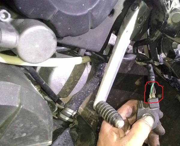

2. Снимаем датчик с мото.
У меня резину закрывающую пайку разъело я ее ободрал. На фото место где она была обведено.
Я датчик отпаял чтобы провод не мешал, но можно этого и не делать.

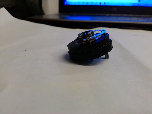

3. Разбираем датчик при помощи металлического пальца с диаметром как наружный у центральной втулки (на крайний случай можно болтом).
Выдавливаем из корпуса поворотную часть для этого переворачиваем поворотной частью к низу а тыльной стороной корпуса к верху и давим пальцем на втулку не
спеша, лучше это делать на столе над листом белой бумаги там есть мелкие детали, если поспешить то можно что нибудь потерять в
частности пружинки или повредить сальник если он еще живой. Запоминаем как все стояло если не рассыпалось при разборке. На фото датчик лежит поворотной
частью к верху.

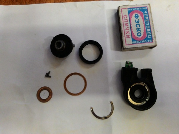

4. Отмываем, очищаем и инспектируем состояние сальников и деталей.
на фото разобранный и помытый датчик

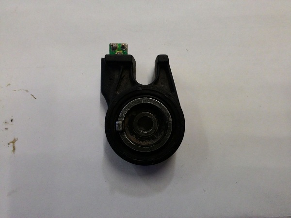

5. Собираем внутренности на поворотно части как на фото

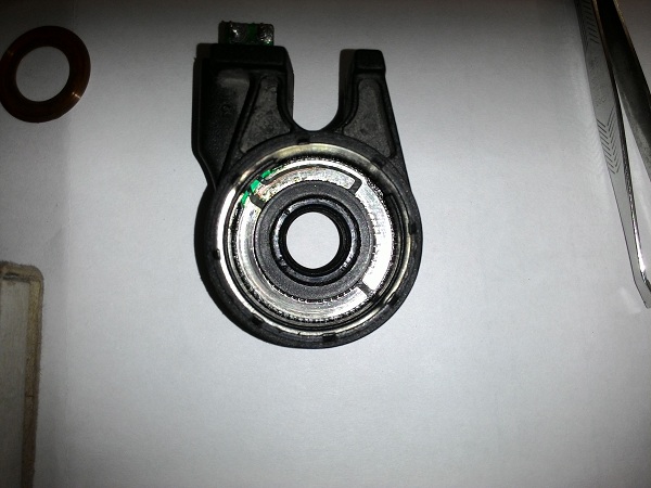

6. Промазываем сальники небольшим количеством силиконовой смазки (чтобы не попала на контакты), и вставляем подвижную часть в корпус датчика.
