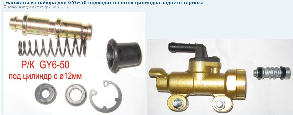

kardanbl4, видел ремкомплект со скутора 12,5 мм., под расточку самое то.

Нашёл фото http://www.zongua.org/t3052p60-topic
Прикрепления: 6798510.jpg (53.9 Kb)

Сцуки сраные китайци наипали angry Заказывал машинку заднего тормоза от того самого скутера, пришло совсем не то, что было на картинке. Сразу насторожило отсутствие кронштейна для зеркала, ну да хер с ним, подумал я, и решил просто перекинуть себе резинки, но добравшись до потрохов обнаружил, что диаметр поршня не 12мм (как должно быть), а 14мм. Вообщем проблема остаётся открытой sad ГЦС пока жив, но уже довольно сильно дрищет жидкостью гура, которая залита туда вместо тормозухи т.к. с тормозухой он больше 3х дней не работает.
