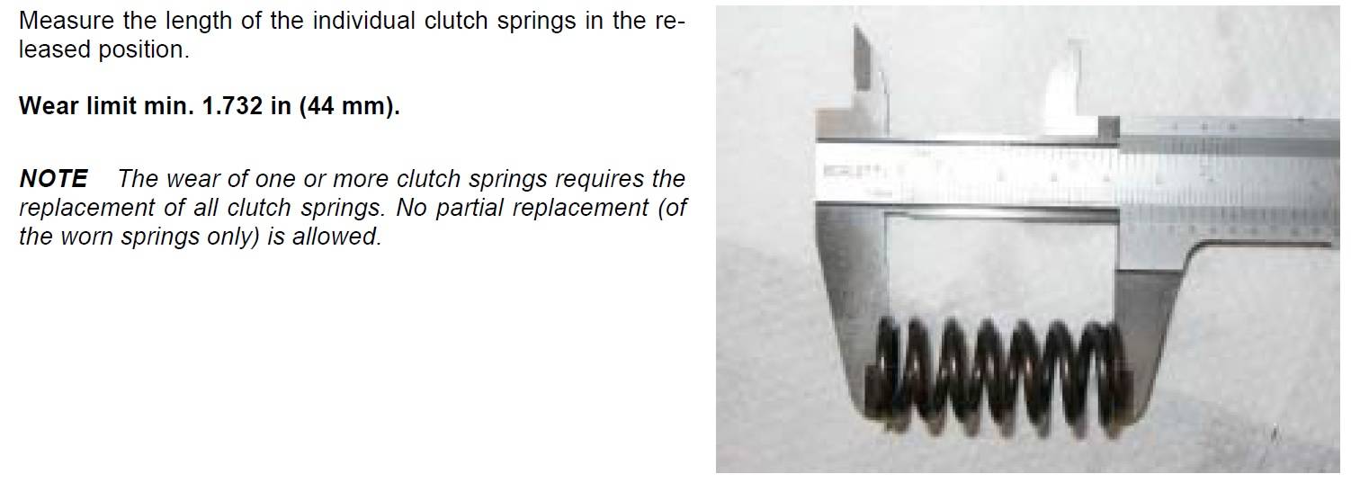

Кстати, для Милле лимит высоты пружин - 44 мм:
Прикрепления: 5321878.jpg (60.6 Kb)

Цитата Harun ()
С учетом того, что старые всего на миллиметр короче, дело не в пружинах?
Странно как-то... Новые пружины имеют длину 44,6 мм, минимально допустимый размер - 43 мм surprised
Всего 1,6 мм на просадку пружин?
Обычно это 5-6 мм...
Сообщение отредактировал zviadi - Среда, 12.04.2017, 09:26
