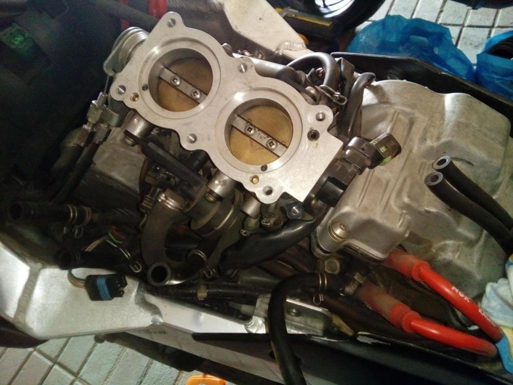

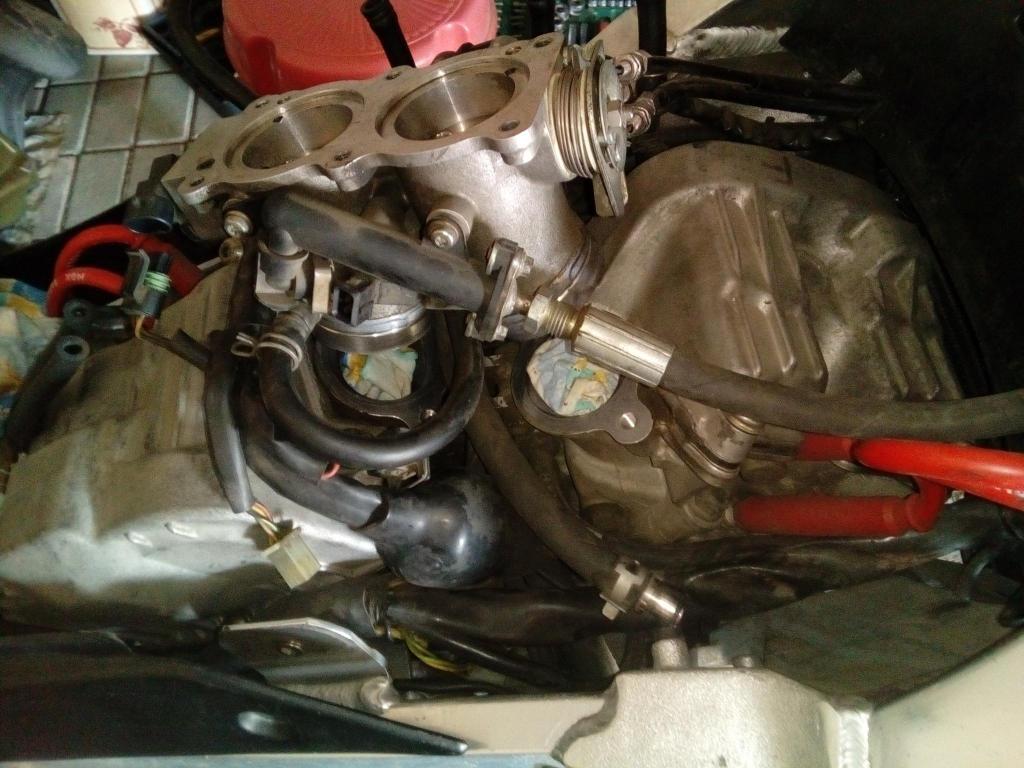

Снял бак, воздушный фильтр, открутил патрубки и снял блок дроссельной заслонки, дальше в тупике. Как добраться до натяжителей?
Добавлено (02.05.2017, 19:23)
Чтобы поменять натяжители, надо ли снимать блок дроссельной заслонки? Я его снял чтобы поменять впускные патрубки, но полностью снять его из-за шлангов не удается.

Harun, да конечно снимай блок инжектора весь чтобы не мешал. На переднем горшке натяжитель сзади слева. Чтобы к нему долезть увидишь колено термостата, такой двойник, он рядом с ним. На заднем горшке натяжитель в передней части справа.
